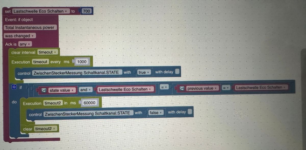

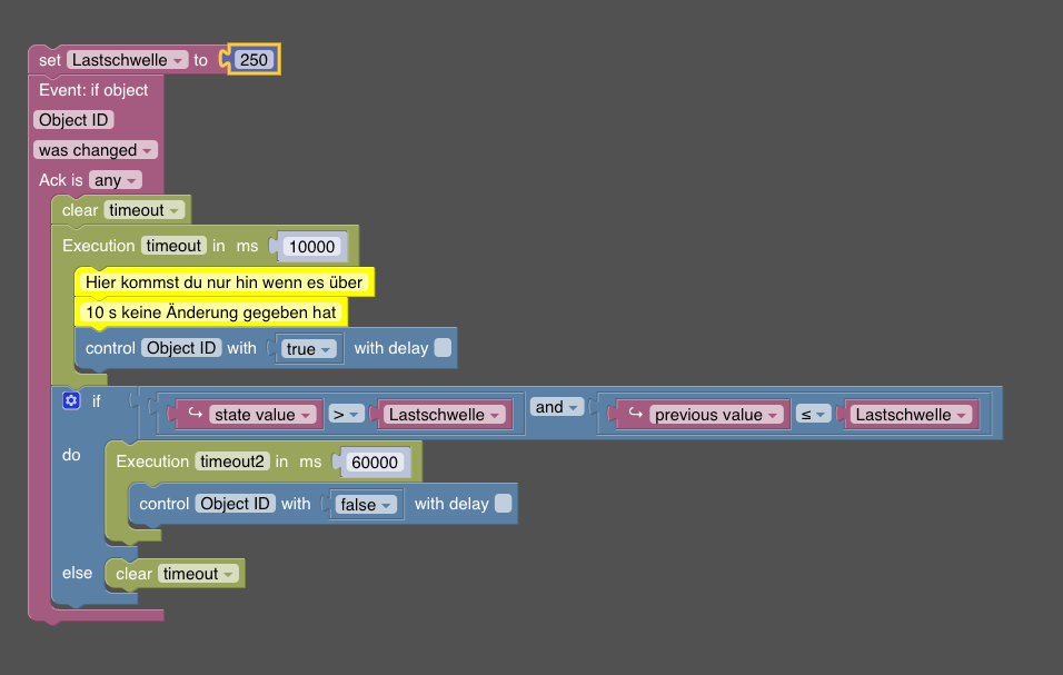

      Ich würde das mal so versuchen:
      2 Tricks:
      Der erste: Über den laufenden Timeout wird erkannt das sich der Wert nicht ändert. Das kann zum Start dann funktionieren wenn der Wert ansonsten immer leicht schwankt.
      Der zweite: Über die kombinierte Falls Abfrage wird nur dann wenn der Wert von unter der Lastschwelle auf Lastschwelle oder grösser wechselt ein Timeout zum abschalten ausgelöst. Fällt der Wert vor Ende des Timeouts (1 Minute) wieder unter die Lastschwelle passiert nix.
      A.

        A Former User @Asgothian last edited by
        @asgothian
        Wow auf so etwas wäre ich nie gekommen.
        Danke Dir werde ich ausprobieren 😊

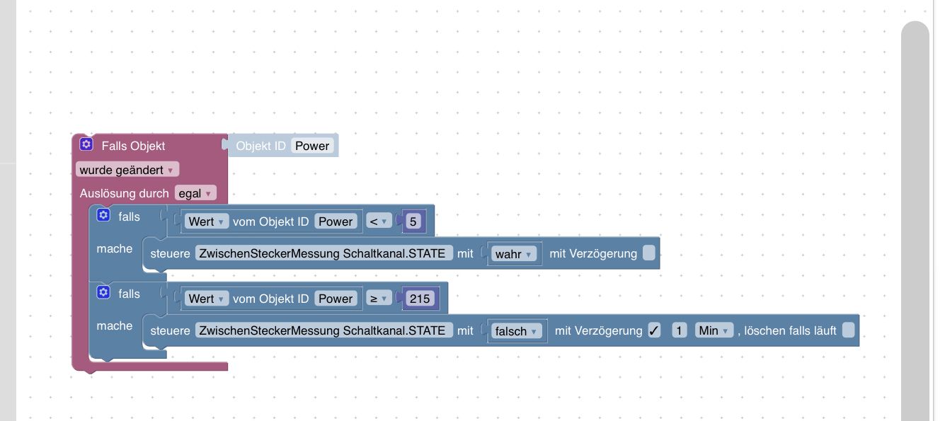

          Würfel @Asgothian last edited by
          @asgothian
          an welcher Stelle kommt der Messwert vom Stromzähler hin?
          Oder muss man auf die Lastschwelle einwirken?

            • W
              @asgothian
              Steckdose wird sofort eingeschaltet und bleibt an …
              Asgothian 1 Reply Last reply Reply Quote 0

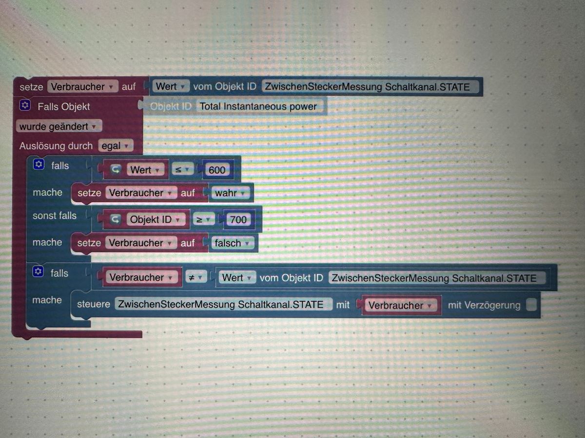

                            • paul53
                              paul53 @Würfel last edited by
                              @würfel
                              Was steht in Zeile 13 des erzeugten Javascript-Codes?
                              • W
                                Würfel @paul53 last edited by
                                Ok Fehler gefunden danke für den Tipp mit Zeile 13….
                                Hab eben zum Testen die Werte auf kleinergleich 600 und größergleich 700 gestellt da ich das gerade gut hin und her schalten kann.
                                Der Zwischenstecker aber immer eingeschaltet ob nun 570, 650 oder 730w gemessen werden.
                                Ein verändern von 570 auf über 700 bringt keine Abschaltung.
                                Der Zwischenstecker ist dauerhaft an.
                                • paul53
                                  @würfel sagte: Ein verändern von 570 auf über 700 bringt keine Abschaltung.
                                  Objekt ID --> Wert
                                  • W
                                    Ohohoh 🤦‍♂️ 🤦‍♂️
                                    Würdest Du kurz erklären wie das Konstrukt funktioniert das ich es ein stückweit nachvollziehen kann
                                    Vielen Dank 🤩
                                    • paul53
                                      paul53 @Würfel last edited by paul53
                                      @würfel sagte: erklären wie das Konstrukt funktioniert
                                      Bei jeder Leistungsänderung wird getriggert.
                                      Bei einer Leistung <= 600 wird die Variable auf wahr gesetzt, bei einer Leistung >= 700 auf falsch. Im Leistungsbereich zwischen 600 und 700 bleibt sie unverändert.
                                      Wenn sich die Variable ändert (Sollzustand != Istzustand), wird geschaltet. Es wird also nur gesendet, wenn geschaltet werden soll, was gegenseitige Störungen minimiert.
                                      Damit die Variable beim Skriptstart bei einer Leistung zwischen 600 und 700 nicht undefiniert bleibt, wird sie beim Skriptstart auf den Istzustand gesetzt.

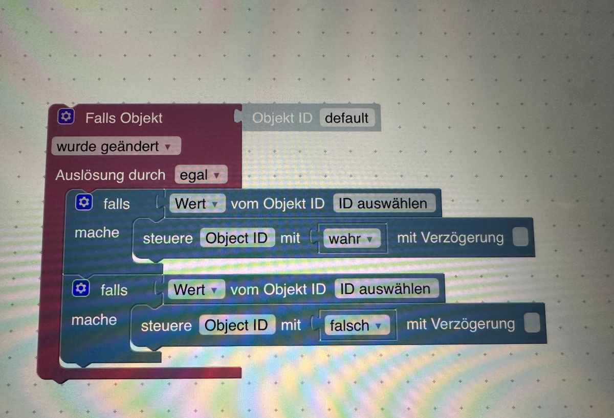

                                        Würfel @paul53 last edited by Würfel
                                        Das klingt nachvollziehbar. 🙂🙃
                                        Warum würde dies nicht hier nicht so klappen ?
                                        • paul53
                                          @würfel sagte: Warum würde dies nicht hier nicht so klappen ?
                                          Was soll das Skript machen?
                                          • W
                                            Auch die steckdose so schalten wie bei dir
                                            Wenn wert kleiner als xxx an, wenn größer als xxx aus
                                            Würde gern bischen die Hintergründe verstehen und lernen das ich es dann auch gleich besser machen kann beim nächsten mal
