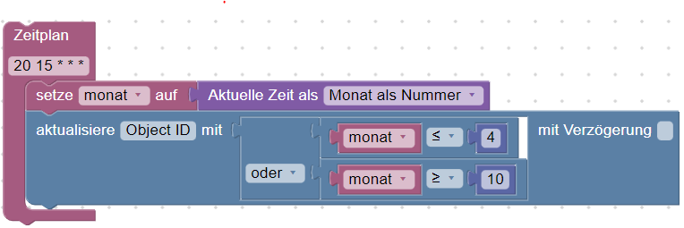

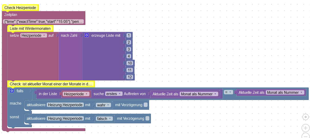

    für meine Rolladensteuerung möchte ich für den Sonnenschutz zusätzlich prüfen, ob es ein Wintermonat ist oder nicht. Je nachdem soll ein Bool gesetzt werden. Nun habe ich schon einiges gesucht, bin aber über die Suchfunktion/ google nicht schlauer geworden.
    Zuerst habe ich den Ansatz mit einer for-Schleife verfolgt, habe aber dann gesehen, dass man auf "in der Liste...suche erstes Auftreten..." gibt. Offensichtlich findet er aber kein Element in der Liste. Hat jemand einen Tipp, was ich falsch mache?

    • madingM mading

      @mading
      Weshalb so kompliziert über eine Liste?
      madingM 1 Antwort Letzte Antwort
        @mading
        madingM Online
        madingM Online
        mading
        @paul53 danke, stimmt eigentlich!
