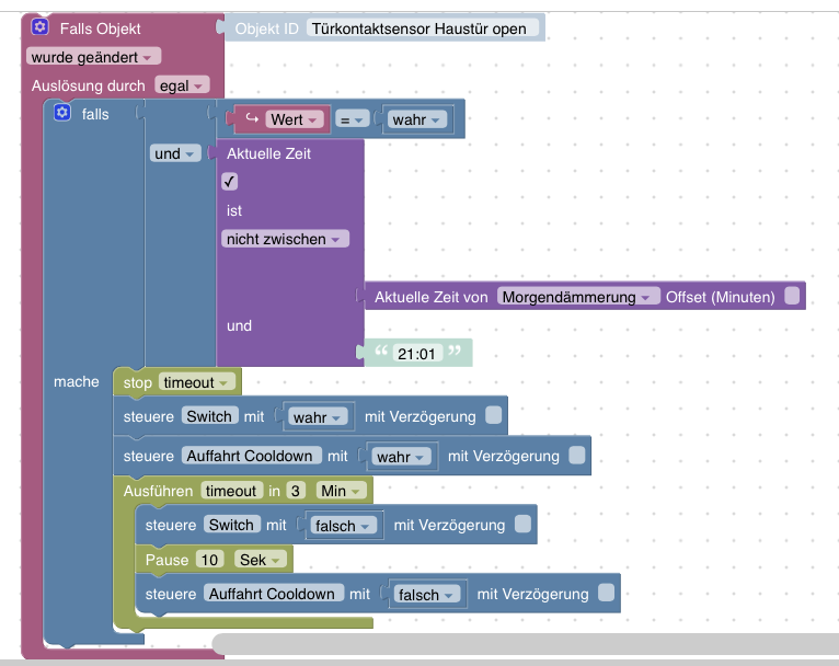

    ich weiß, das ist der tausendste Thread dazu. Aber kann mir jemand erklären, warum das Skript so tagsüber auslöst:
    Es bedeutet doch eig. "wenn es nicht zwischen 07:15 Uhr (Morgendämmerung) und 21:01 Uhr ist, dann auslösen" oder?

      @ionar sagte in Aktuelle Zeit zwischen zwei Tagen:
      nein, der zweite operand ist ein String.
      da müsstest du schon den Baustein aktuelle Zeit ist nehmen

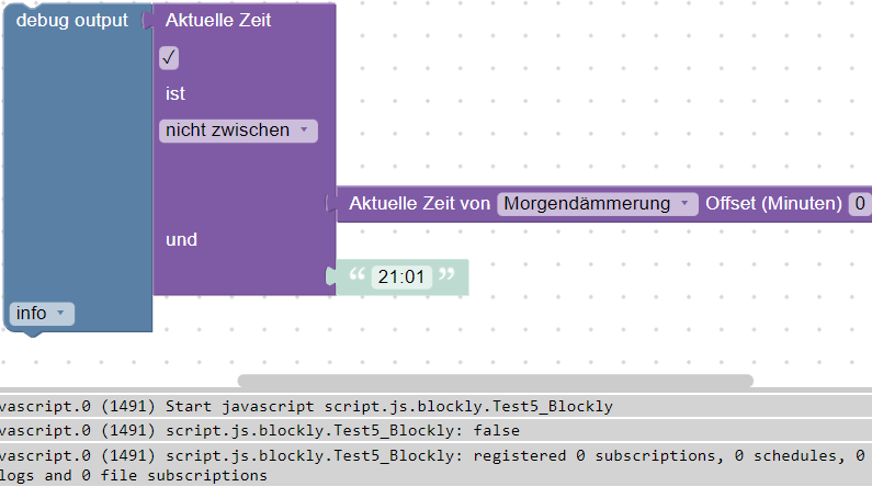

        @ionar sagte: Es bedeutet doch eig. "wenn es nicht zwischen 07:15 Uhr (Morgendämmerung) und 21:01 Uhr ist, dann auslösen" oder?
        Ja, bei mir liefert es jetzt false.

            @ionar sagte: Was bedeutet, dass es false liefert?
            Dass es bei mir so funktioniert wie es soll.

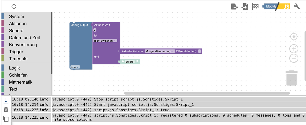

              @paul53 Irgendwie kommt bei mir ein anderes Ergebnis.
                  dann stimmen deine Einstellungen nicht
                  z.b.
                  @paul53 sagte in Aktuelle Zeit zwischen zwei Tagen:
                  Sind die Ortskoordinaten eingetragen?
                  oder die Systemzeit.
                  lass dir mal auf die gleiche Weise die Morgendämmerung und die aktuelle Zeit anzeigen
