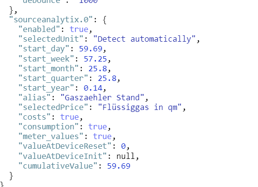

      @lemonbiter sagte in Sourceanalytix: Wie falsche gelieferte Daten korrigieren?:
      valueAtDeviceReset
      das muss in deiner Raw Datei vom Zähler auf null gesetzt werden, genauso wie deviceinit und anschliessend cumulative value auf deinen tatsächlichen Istwert eintragen, das alles im gestoppten Zustand.
      die Tageswerte (m³ und €) korrigiert.
      da musst du nix machen
      lemonbiterL 1 Reply Last reply

        @lemonbiter des aktuelle Tageswert wird ja erst um Mitternacht weggeschrieben, so lange wird intern weiter gerechnet/gezählt.
        Nach Mitternacht werden dann ebenfalls entsprechend die Werte in dem Ordner 2022 geschrieben.
        Das heisst wenn du vor 0:00 korrigierst, werden die anderen Werte automatisch angepasst.
        Das was du machen musst, ist die Raw deines Zählers anzupassen, dort steht ja der device reset drin.
        Und entsprechend musst du cumulativeValue anpassen, der muss ja mit deinem Zählerstand aktuell sein.
        Habe dies aber bereits schon mehrfach im SA Thread auf deutsch beschrieben.
        Alternativ steht es auch in der Adapterbeschreibung, allerdings in Englisch und nicht ganz so verständlich.

            @lemonbiter
            Musst im Expertenmodus dann beim jeweiligen Datenpunkt hier die Werte richtigstellen:
            Die SA-Instanz muss dazu aber unbedingt vorher gestoppt werden.
              einen anderen Thread verwiesen
              oder hier https://forum.iobroker.net/post/738676 FF, da steht eigentlich alles drin, wurde ja schon genannt, Expertenmodus, bei deinem original Zähler rechts auf den Bleistift, nicht unter sourceanalytic
              damit korrigierst du den aktuellen Tag und setzt den Zählerwert wieder auf den Iststand

                Ich glaube so langsam kann ich Dir folgen: Nehmen wir an, der Zähler zeigt an "56.69", aber richtig wäre "56.68":
                1. SA Stoppen
                2. den "cumulativeValue" auf den richtigen Wert setzten, also "56.68". Klaro.
                Dein zweiter Pfeil im oberen Screenshot zeigt auf "ValueAtDeviceReset". Der steht (siehe Screenshot) aktuell bei mir bereits "0". Was müsste ich dann da eintragen?
                UND: Müsste der Wert "start day" auch auf den neu gesetzten Wert "56.68" geändert werden?
                UND: Werden dann die anderen Werte wie Tag in €, Woche und Woche in € etc. nach dem Neustart von SA automatisch aktualisiert?
                P crunchipC 2 Replies Last reply
                    1. SA Stoppen
                    Ja, sonst würden die Stände ja nicht übereinstimmen.
                    Ja
