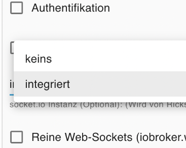

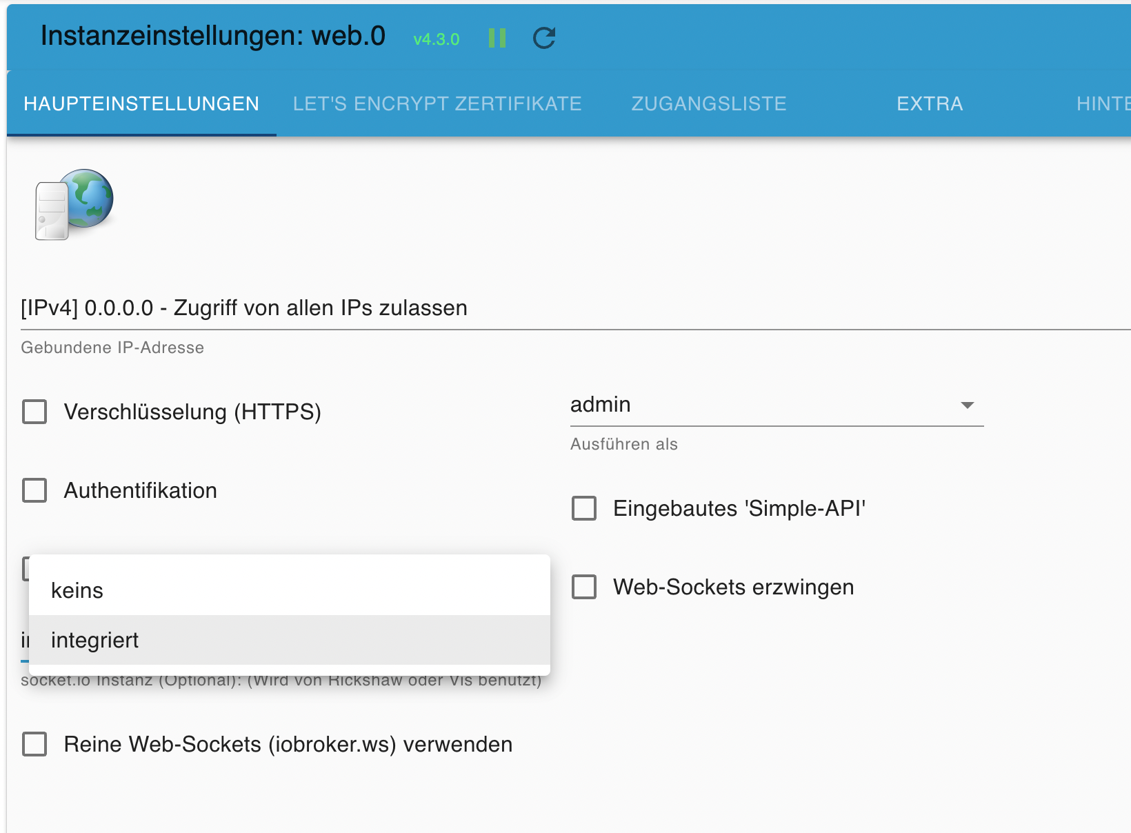

    ohne Backup, ist es möglich die VIS von einer iobroker install zur anderen zu übertragen?
    (für User), Dateimanager? müssen files kopiert werden oder gibt es einen Export/Import?
    mein iobroker läuft am NAS im Docker
    beim Projekt importieren kommt ein "Verbindungsfehler" und nicht passiert.
    wenn er keinen Fehler anzeigt, passiert auch nichts? WS im Web-Adapter kann ich einstellen was ich will?

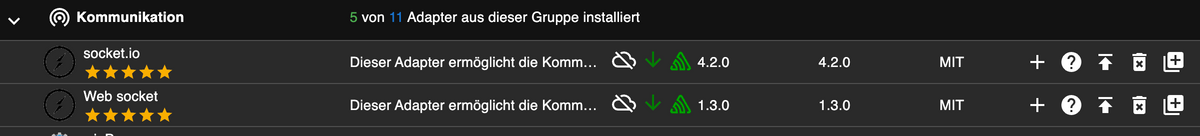

              @crunchip so ganz kann ich euch nicht folgen
              Adapter VIS und WEB ist installiert.
              wenn ich im Vis-Edit etwas ändere, speichert er es
              wenn ich einen Projekt Import mache - Verbindungsfehler

                @humidor da ist weder websocket noch socketio installiert.
                Lehrling seit 1975 !!!

                    @humidor ???
                    Da ist nichts davon installiert.
                    Das ist ein Screenshot vom Tab Adapter.
                    Du musst da schon was installieren. Am besten halt einen von beiden 😀

                      @humidor Dann setze den Haken in der WEB Instanz bei
                      reine web -sockets verwenden
                      Liest du eigentlich die Beiträge/Links die man dir schickt auch?

                        @djmarc75 ahh, ok, installiert aber keine Instanz erzeugt
                        jetzt habe ich den Socket im Web Adapter
                        Import vom VIS Projekt hat geklappt 😀

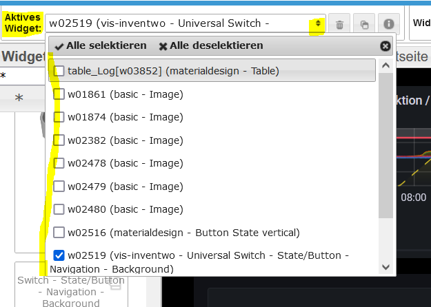

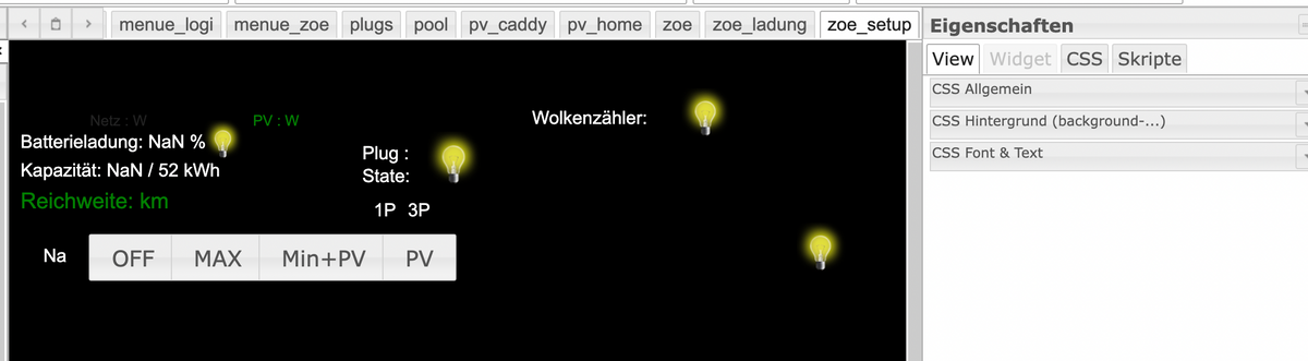

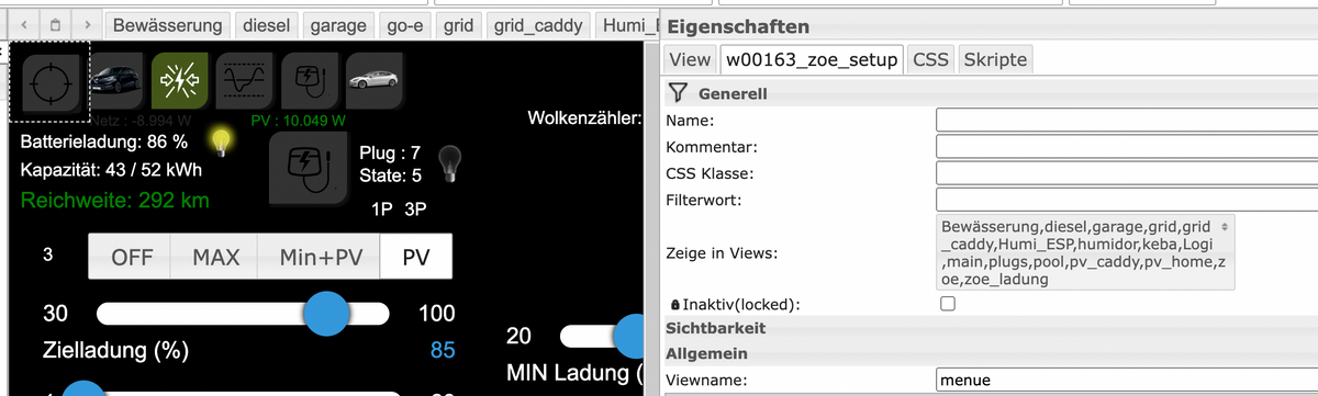

                          @djmarc75 da bräuchte ich jetzt doch noch etwas Hilfe bitte
                          ich habe im Docker iobroker eine VIS erstellt, das ist meine Hauptvis
                          diese will ich ja jetzt auf den iobroker vom raspi4 schaufeln (ohne iobroker Backup)
                          beim Vis-Editor Import, der funktioniert, wird mir dann allerdings nur ein Bruchteil meiner vis angezeigt, liegt wohl an widgets die noch nicht da sind. Im iobroker meine ich alle icon & widgets set installiert zu haben, die ich bisher verwendet habe, vis-editor reload, keine Änderung.
                          wie kann ich das rausfinden, von welche Set diese Widget kommt und warum das nicht da ist?

                            @humidor sagte in VIS Projekt übertragen ?:
                            Bei Widget exportieren ( Bezeichnung dann im Forum danach suchen )
                            Dort würde dann am Ende der Widgetbezeichnung "undefined" stehen

                              @glasfaser super, gefunden, tatsächlich noch einen vergessen, jetzt wird alles angezeigt
