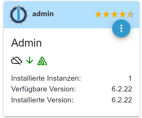

    Also im Forum gesucht und gefunden, dass es an Abhängigkeiten des neuesten Admin liegt.

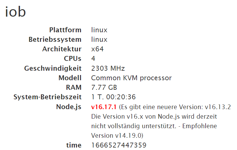

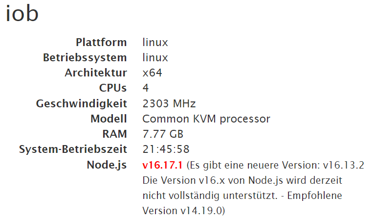

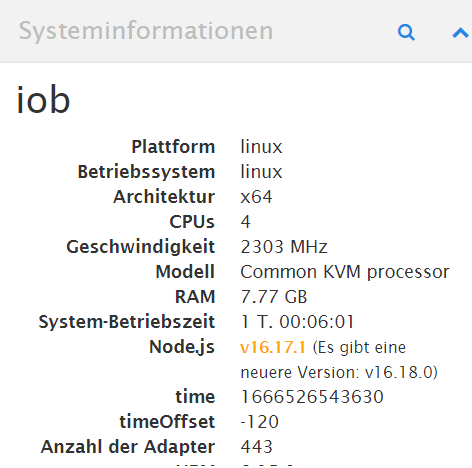

    Im Altsystem wurde mir unter info angezeigt, dass npm 16 Probleme macht und man npm 14 nehmen soll. Im Neusystem steht dieser Hinweis nicht.
      ist behoben in der aktuellen .23!
      das kenne ich nicht, wüsste auch nicht wieso.

          Eben nochmal probehalber Node.js auf dem Altsystem auf 16 gehoben. Die Meldung, dass man Node 14 nehmen soll, kommt jetzt nicht mehr.

                          Auch im neuen ioBroker kommt jetzt die Meldung mit Node.js v14:
                          Die VIS Offline Lizenz lässt sich leider nicht so ohne Weiteres in einem neuen System nutzen. Da habe ich jetzt mal eine E-Mail an info@iobroker.net gesendet. Mal schauen, ob die Lizenz auf die neue Seriennummer geändert wird. Sonst müsste ich ein Backup erstellen und importieren, was ich vermeiden wollte.
                          Peterfido
                          • P peterfido
                            @peterfido sagte in System neu aufsetzen - zu viele Baustellen:
                            sollte definitiv nicht der Fall sein!
                            iobroker list adapters bitte
                            oder bist du offline?
                            iobroker update -i
                            MatzebhvM P 2 Antworten Letzte Antwort

                                Backup Datei sowie History habe ich nicht mit umgezogen. History läuft per influxdb auf einer eigenen VM. Sollte ein soweit sauberes System werden.
                                Ich schätze, da grätscht ein Cache rein. STRG + F5 habe ich allerdings gedrückt gehabt. Heute Abend nochmal testen.
                                Auf dem Laptop kommt die Meldung mit Node.js nicht.
                                  iobroker list adapters:
                                  ja, da ist noch der admin 6.2.22 mit dem bug.
                                  dann hängt am PC seit Jahren was im Browsercache!
                                  deswegen immer in der Konsole nachsehen.

                                    P Offline
                                    P Offline
                                    peterfido
                                    Ich war so neugierig, dass ich nochmal den PC hochgefahren habe. Auch nach mehrmaligem STRG + F5 bleibt der Hinweis:
                                    Peterfido
                                    • P peterfido
                                      @peterfido
                                      bleibt aber dabei das es fake News sind wie du am Notebook gesehen hast.
                                      was steht denn da wenn du im inkognito Modus öffnest

                                        @peterfido
                                        P Offline
                                        P Offline
                                        peterfido
                                        Selbst mit dem Cache leeren unter den Entwickler Tools bleibt es. Im Inkognito Fenster kommt die Anzeige wie auf dem Laptop.
                                        Bleibt die Frage, wo er sich das herholt.
                                        Peterfido
                                        • P peterfido
                                          Da bin ich mit dur einer Meinung!
                                          Aber von ioBroker kommt es nicht.
