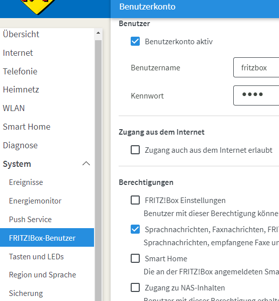

      @stefan-schober hast du einen Nutzer mit den entsprechenden Rechten in der Fritzbox angelegt und den callmonitor in der Fritzbox aktiviert? Wenn ja, musst du die Box einmal neu starten. Stimmen die Zugangsdaten im Adapter überein?
      z.b
      fe36cf3b-c3b9-4d04-9eb1-78c98650edef-image.png df16e040-1725-4f5f-8c3e-eaa5dcb19e05-image.png

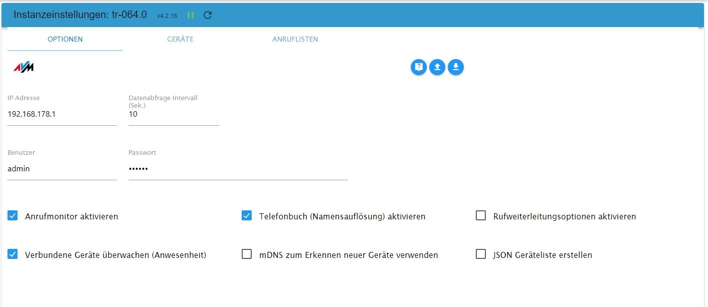

          @crunchip ja hab ich alles gemacht und es funktioniert trotzdem noch nicht
