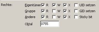

                    • paul53
                      paul53 last edited by
                      Vielleicht ein Zugriffsrechte-Problem ? Setze mal die Datei "MasterLightOn.py" für alle User auf lesbar und ausführbar.
