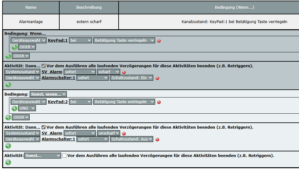

            @cbrocker ich habe es so gelöst:
            Systemvariable zur Visualisierung
            und einen CUXD Switch zum ein bzw. ausschalten.
            Beides kann in IOB abgegriffen werden
            LG

                      @agrippinenser
                      Hey, was schaltest du denn mit dem Gerät Alarmschalter?
                      Grüße Christoph
                      Proxmox Cluster mit ioBroker, Wireguard, HomeAssistant (Testsystem), paperlessNGX, MariaDB, PiHole, Grafana, InfluxDB, 1 x BKW 600 Wp, 2 x BKW 400 Wp, 2 x SolarFlow 800 Pro mit 11,52 kWh Akku und 3,48 kWp, OpenDTU, AhoyDTU, HmIP, Shellys, AVM LAN/WLAN
                      AgrippinenserA 1 Antwort Letzte Antwort
                      • C cbrocker
                        @agrippinenser
                        Grüße Christoph
                        AgrippinenserA Offline
                        Agrippinenser
                        @cbrocker sagte in Keypad HMIP WKP:
                        @agrippinenser
                        sorry, war einige Tage nicht online .. aber ich hatte es so gemacht.
                        Grüße vom Rhein @Colonia Claudia Ara Agrippinensium
