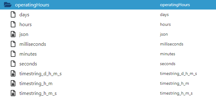

                  Mir geht es noch ganz konkret darum welchen Wert (was die Laufzeit pro Tag und Gesamt angeht) speichere ich denn idealerweise ab um damit dann weiter umgehen zu können.
                  Vielleicht hilft ein Bild mit der Auswahl, dich zur Verfügung habe, um zu konkretisieren was ich eigentlich fragen / wissen möchte ;-).

                      @hotspot_2 ah jetzt.
                      Hast du keine Auswahl in Stunden? also 10,5h oder sowas? Wenn nicht vorher umrechnen.
                      Oder sind dann z.B.: in den Minuten schon die Stunden und Tage mit drin.

                        @spacerx sagte in Betriebsstunden mit Grafana darstellen:
                        Die Zeit ist dann die Gesamzeit in Tagen, Stunden, usw.

                                  @spacerx Der Betriebsstunden Zähler Adapter hat ein Boolean Objekt womit man die Zählung starten oder stoppen kann. Die Zeit wird dann dort einfach immer dazugezählt und in den Objekten vorgehalten. Setzt man einen der Werte auf 0 dann werden alle zurückgesetzt. Ich habe einen Zähler für die Laufzeit am Tag und einen für die Gesamtlaufzeit eingerichtet aktuell.
                                  @Homoran Es sind bei minutes, seconds usw. die gesamte Laufzeit des Zählers abgreifbar eben in der entsprechenden Einheit (Minuten, Sekunden, usw.).

                                    SpacerX
                                    schrieb am zuletzt editiert von SpacerX
                                    @hotspot_2 dann rechne zurück auf Minuten und logge diese.
                                    Also days * 1440 + hours * 60 + minutes = gesamt Minuten seit Reset.
                                    Dies ließe sich loggen und auch in InfluxDB verarbeiten.
                                    Kleines Skript mit Trigger auf Änderung der minutes. Dann alle drei Datenpunkte auslesen noch obiger Formel berechnen und in einen Datenpunkt unter 0_userdata.0 schreiben und diesen loggen.
