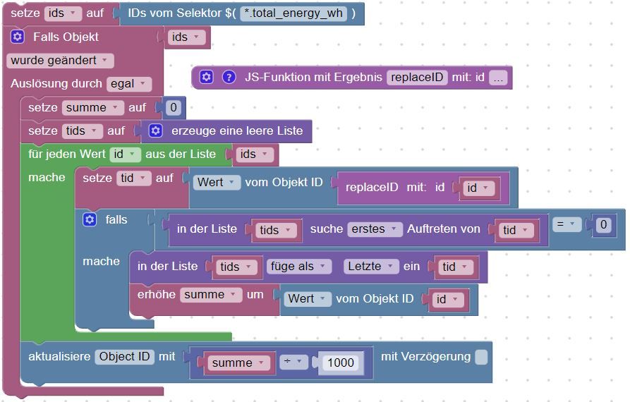

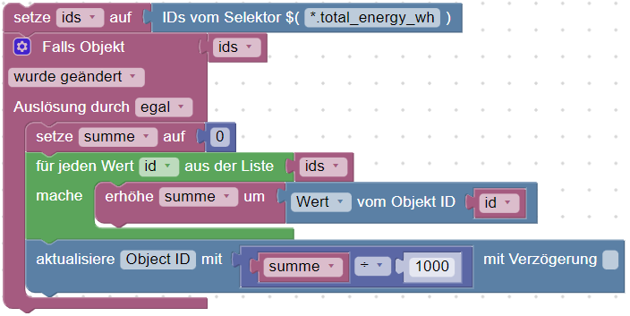

      durch Lesen und Probieren ist es mir gelungen, ein Blockly zusammenzubauen, welches zwar funktioniert, aber noch nicht ein zufriedenstellendes Ergebnis liefert.
      Ich möchte aus dem VW-Connect-Adapter alle gelieferten Strommengen meiner Wallbox in eine Liste schreiben, zusammenzählen und das Ergebnis in einen Datenpunkt schreiben. Das funktioniert mit meinem Blockly.
      Leider gibt es in dem Adapter viele doppelte Einträge, die man anhand der gleichen "transaction_id" herausfiltern könnte, um den Eintrag der jeweiligen Strommenge nur einfach zu zählen.
      Genau dieses bekomme ich in Blockly nicht hin und bitte euch um Hilfe.
      Hier mein Blockly:

      Mit dem (allerdings noch falschen) Ergebnis:
      20:13:00.383 info javascript.0 (28121) script.js.common.Autostrom_Home: 6062380

        Warum triggerst du nicht auf den Datenpunkt den du auswerten willst? Nur auf Änderungen, dann hast du es doch schon.

          • paul53
            paul53 @harry.sam last edited by paul53
            @harry-sam sagte: wie das mit dem Triggern geht.
            Eine Liste benötigt man für die Summenbildung nicht.
            Wie viele Datenpunkte "total_energy_wh" sind es? Werden sie alle nahezu gleichzeitig aktualisiert oder zu zufälligen Zeitpunkten?

              • paul53
                @harry-sam sagte: Irgendwo müsste doch "[state.id=*transaction_id]" eingebaut werden. Oder geht das auch anders?
                Die Datenpunkt-ID endet anstelle von "total_energy_wh" mit "transaction_id" und enthält eine ID, anhand der sich doppelte Einträge feststellen lassen? Dann versuche es mal so:
                Inhalt der Funktion replaceID(id):
                return id.replace('total_energy_wh', 'transaction_id');
                H 1 Reply Last reply Reply Quote 0

                    • paul53
                      @harry-sam sagte: keine Ausgabe am Datenpunkt "Home"
                      Wird denn getriggert? Das passiert nur, wenn sich der Wert eines der 204 Trigger-Datenpunkte ändert.
                      Was soll das Einfügen von Werten an den Anfang der Liste "IDs"?
                      Du hast in der JS-Funktion "id" klein geschrieben - dann schreibe auch den Übergabeparameter an die Funktion klein.

                        • paul53
                          @harry-sam sagte: Diese Werte sollen alle vorangegangenen "Strombetankungen" aus den 204 Datensätzen sein.
                          Die Liste ids wird beim Skriptstart durch den Selektor mit allen 204 IDs gefüllt.

                            • paul53
                              @harry-sam sagte: registered 205 subscriptions
                              Kommen auch neue Datenpunkte hinzu? Der Selektor funktioniert nicht dynamisch, erfasst also nur die Datenpunkte, die beim Skriptstart vorhanden sind.
                              Dynamisch funktioniert es nur mit RegExp als Trigger:
                              Hier ist die Liste ids schon nach Skriptstart um die doppelten Einträge bereinigt. Triggert ein neuer Datenpunkt (mit neuer tid), wird er zu der Liste hinzugefügt.
