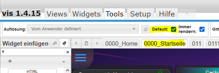

    • GlasfaserG Glasfaser
      @d3ltoroxp
      default nur in der Startview setzen :

        liv-in-sky
        @d3ltoroxp ich musste das default bei allen rauslöschen - also kein default

            liv-in-sky
            @d3ltoroxp
            bei allen seiten wegnehmen - auch der ersten

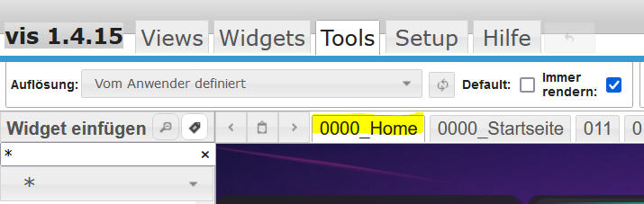

            • HomoranH Offline
              HomoranH Offline
              Aaaaalso:
              die default Seite gilt für die entsprechende Auflösung.
              Wenn man mehrere default Seiten mit unterschiedlichen Auflösungen hat wird die jeweils passendste bei der jeweiligen Auflösung geöffnet.
              Dein Problem wird sein -so meint es zumindest meine Glaskugel- dass du wahrscheinlich eine Tastatur einblendest, was zur Veränderung der Auflösung (des restlichen Bildschirms) führt und dann eine dort passendere Seite geöffnet wird.

                D3ltoroxp
                @homoran Stimmt..... Jetzt wo du es erwähnst, wenn ich die Eingabe mache, kommt die Tastatur hoch, danach bin ich weg. Auflösung sollte eigentlich überall die gleiche sein. Aber kann ich hier mit allen Defaults abwählen das Problem lösen ?

                  @d3ltoroxp sagte in VIS springt immer auf Index Seite:
                  müsste, probier es aus. Wenn es jetzt immer auf die selbe Seite springt, fang mit der an!

                      D3ltoroxp
                      Vielen Dank für eure Hilfe, das mit Default war es. Hab jetzt mal dort Default raus genommen, wo mich die VIS immer hingeschmissen hatte und nun bleib ich auf der Mäherseite und kann dort eine Zahl eingeben.
