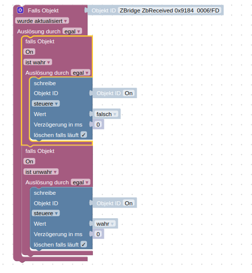

    Hi
    Wenn ich einen Taster drücke, ändert sich der Wert nicht, aber der Zeitstempel aktualisiert sich.
    Wie kann ich es anstellen, dass wenn der Zeitstempel aktualisiert wurde, ein Gerät abwechselnd an- und beim nächsten drücken ausgeschaltet wird.
    Also 1 x drücken = an - nochmal drücken aus - nochmal drücken wieder an usw. Halt jedesmal, wenn der Zeitstempel aktualisiert wurde.
    Ich habe folgende Datenpunkte:
    sonoff.0.ZBridge.ZbReceived_0x9184_0006!FD Wert=00 (da ändert sich der Zeitstempel)
    sonoff.0.Tasmota.13 Da soll der Wert dann abwechselnd auf true oder false gesetzt werden.
    Hat jemand einen Tipp oder ein Beispiel für mich?
    Was ich da versucht habe, klappt mal gar nicht :-/

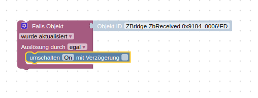

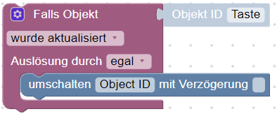

      @hagst Probier mal:
      Du kannst auch zur Kontrolle den Wert von Taster protokollieren, der ändert sich bestimmt nur unsichtbar kurz auf true.
      Zu deinem Versuch. Fehler 0ter Ordnung, Trigger im Trigger. Nimm dir bitte die Zeit für dieses Video.

        @hagst sagte: wenn der Zeitstempel aktualisiert wurde.
        Trigger auf "wurde aktualisiert".
        H 1 Antwort Letzte Antwort

          @paul53 @rushmed
          Manchmal ist es so einfach! Vielen Dank euch beiden!

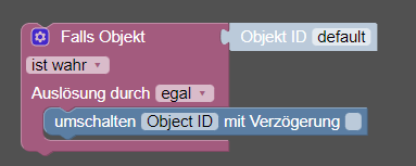

            @hagst Haste jetzt "aktualisiert" oder "ist wahr" genommen?
            • R Rushmed

              @rushmed
              Ich habe mich für Pauls Lösung entschieden, aber der Hinweis von Dir, hat mich zeitgleich auf die richtige Spur gebracht.

                Rushmed
                @hagst Ok, dann schaltets wohl doch nicht auf true.
