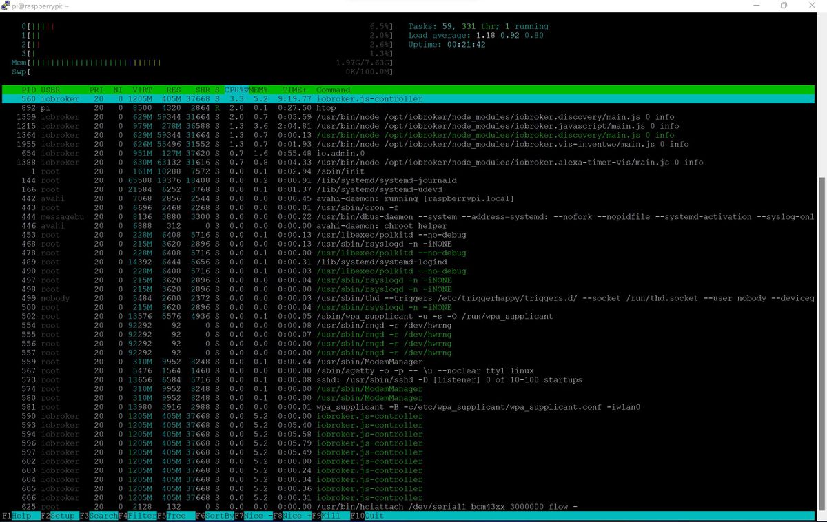

  • D denjo
    @liv-in-sky
    und dabei ist der javascript adapter deaktiviert
    liv-in-skyL Offline
    liv-in-skyL Offline
    liv-in-sky
    #21
    @denjo
    mach auch mal einen neustart des iob servers, damit der js-controller neu gestartet wird ohne die instanzen - also lass die instanzen deaktiviert
    D 1 Antwort Letzte Antwort

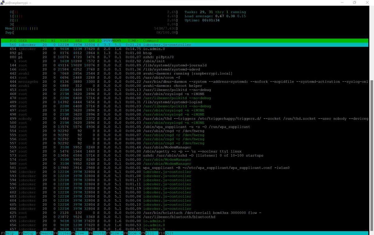

      denjo
      #22
      @liv-in-sky
      nur admin läuft

        liv-in-skyL Offline
        liv-in-skyL Offline
        liv-in-sky
        #23
        @denjo dann schalt mal die instanzen - langsam - nicht zu viele auf einmal - wieder dazu und beobachte
