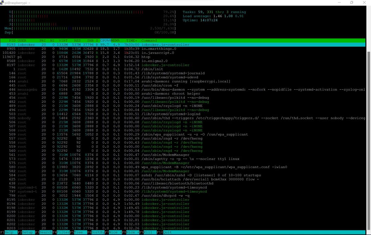

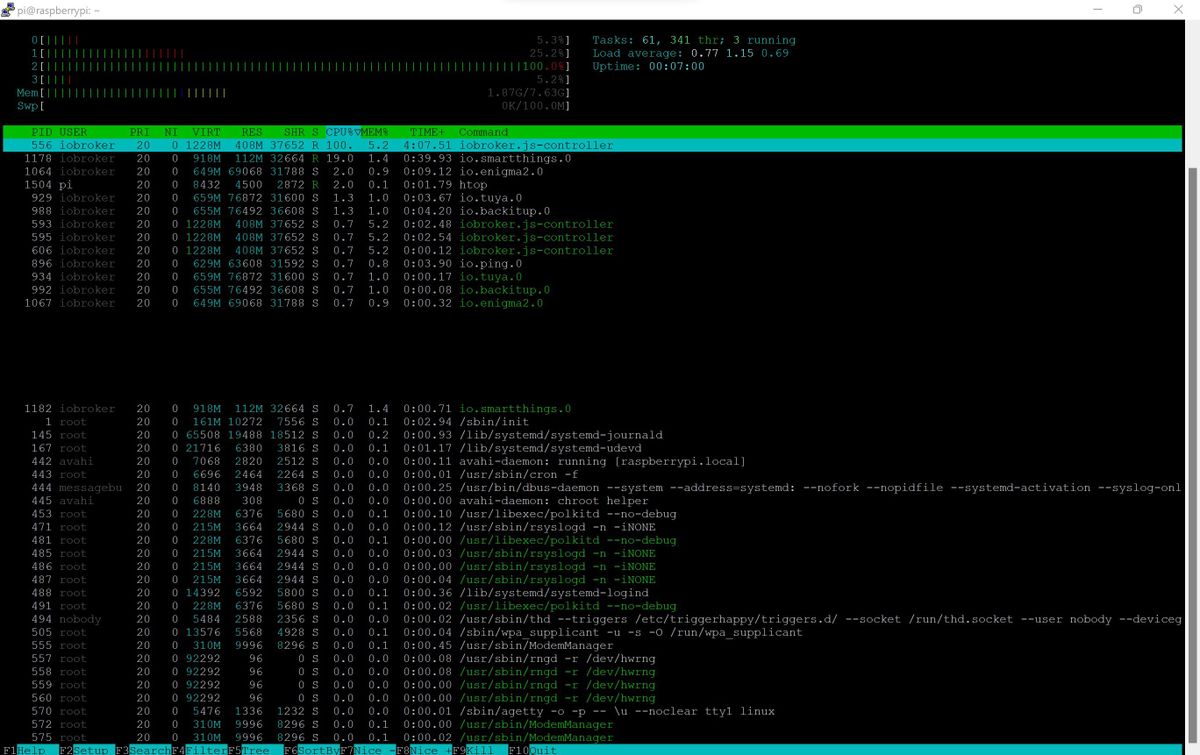

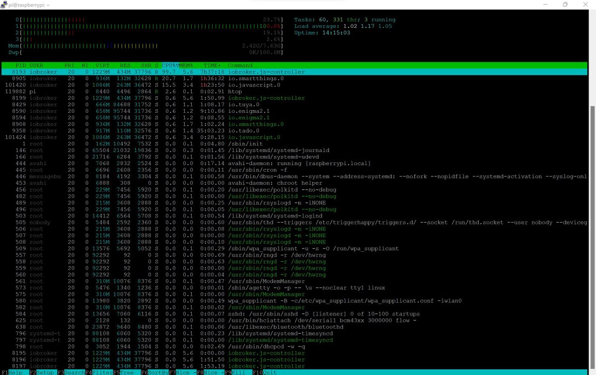

        @liv-in-sky also wenn ich htop eingebe kommt das
        wenn ich tail - f /var/Log/syslog eingebe kommt nur das:
        pi@raspberrypi:~ $ tail - f /var/Log/syslog
        ==> standard input <==
        ich kann mit beiden sachen leider nicht viel anfangen
        ? liv-in-skyL 3 Antworten Letzte Antwort

            liv-in-sky
            @denjo
            sorry - war mit tablet gepostet - log natürlich klein
            dein probem kann man in htop sehen - der js-controller steht bei 99 % - ist das immer so
            htop ist nach %cpu sortiert - also steht der dienst mit dem höchsten %-ualen anteil oben -
            jetzt müssen wir rausfinden, warum das so ist
            was sagt das log im iobroker - irgendwelcher errors ?
            wie ist der stand deines systems - bullseye, buster - also linux
            welche version hat node und npm?
            welche version hat js-controller?

                                        denjo
                                        schrieb am zuletzt editiert von denjo
                                        @liv-in-sky
                                        und dabei ist der javascript adapter deaktiviert
                                        liv-in-skyL 2 Antworten Letzte Antwort
                                        • D denjo
                                          @liv-in-sky
                                          liv-in-skyL Offline
                                          liv-in-skyL Offline
                                          liv-in-sky
                                          @denjo dann weiter andere (neu installierte zuerst) deaktivieren
                                          @crunchip oder fällt dir was besseres ein
                                          322
