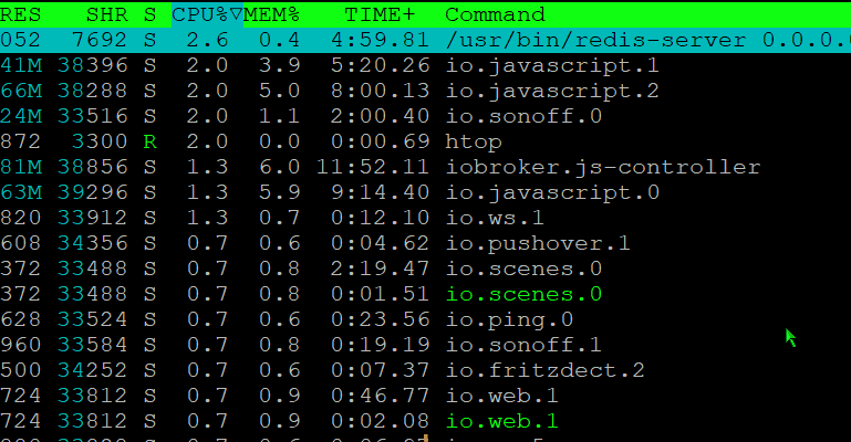

            helfi9999
            schrieb am zuletzt editiert von helfi9999
            @liv-in-sky hier der htop : 3.png
            habe den web adapter und den ws adapter am laufen.

              @helfi9999
              ist der wert des js-controllers immer auf 30 ? oder nur ab und zu ?

                liv-in-sky
                @helfi9999 und das selbe beim javascript adapter - ist der auch immer um die 17%

                  helfi9999
                  @liv-in-sky bei beiden ist der Wert so mal etwas mehr mal etwas weniger

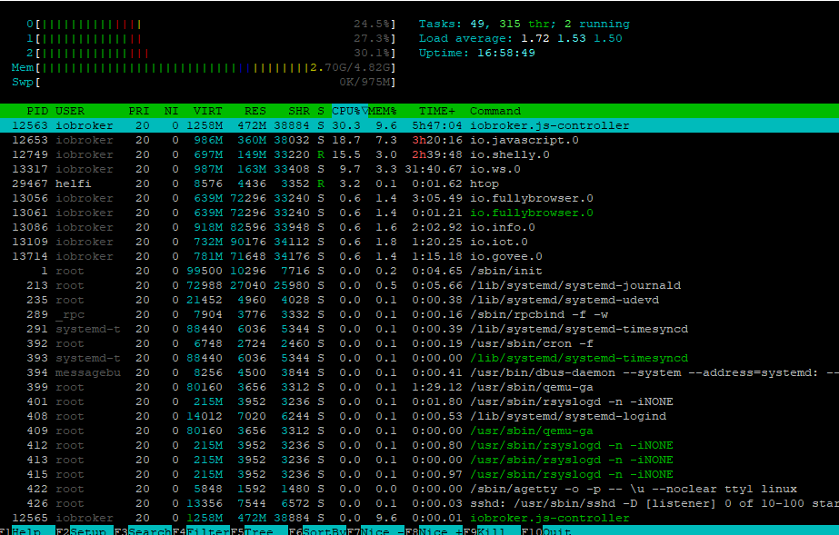

                    liv-in-sky
                    @helfi9999 aber sie stehen immer ganz oben ?
                    ich finde den load doch etwas hoch - schwierig zu sagen, ob das schon ein problem ist
                    hier mal von mir:
                    H 1 Antwort Letzte Antwort

                        liv-in-sky
                        @helfi9999 ja klar - aber ich denke, ich habe schon einiges an scripte - natürlich hängt es auch von der leistng des rechners ab
                        hast du den iob server schon mal neugestartet ? und dann mal htop angesehen ? das ein adapter die ganze zeit bei 20 oder 30 ist, würde ich checken
                        aber ganz sicher bin ich mir im moment nicht, ob es iob oder dein pc ist ?oder das netzwerk könnte auch noch eine rolle spielen
                        vielleicht hilft ja noch jmd, der eine voranhnung hat, was es sein könnte
