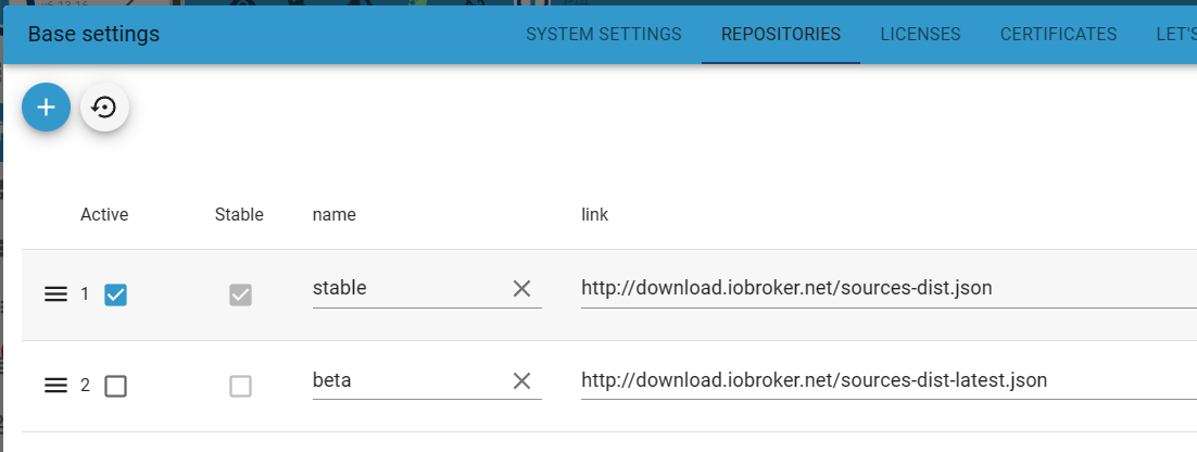

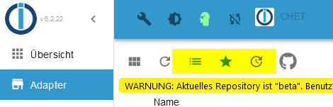

            @thomas-braun
            Nach dem Umschalten auf stable und reboot sind sie wieder da.
            Der Stern wurde bei mir nicht mehr grau, sondern nur noch blau und rot

                  @mcm57
                  @GregorS hat allerdings in einem anderen Thread die Repos umgestellt, aus heiterem Himmel kam da also nicht. Und nach richtigem Setup funktioniert es ja jetzt wohl wieder.

                          mcm1957M Online
                          mcm1957M Online
                          mcm1957
                          @thomas-braun said in [gelöst] Es werden nur noch installierte Adapter angezeigt:
                          Mit einer Tastatur?
                          Er meint wohl wie er Repos anlegen kann :-)
                          Versuch mal in der UI via "adapters" -> Schraubenschlüssel das Base Settings Menu aufzurufen. Dort Repositories auswählen. Dann klick mal auf das Icon it dem entgegen dem Uhrzeigersinn orientierten Pfeil neben dem + Symbol. Das sollte die Defaulteinstellungen wieder herstellen.
                          Support Repositoryverwaltung.
                          LESEN - gute Forenbeitrage
                          P 1 Antwort Letzte Antwort
                          • mcm1957M mcm1957
                            Mit einer Tastatur?
                            P Offline
                            P Offline
                            Pistus
                            @mcm57 Besten Dank. Dein Hinweis hat funktioniert.
