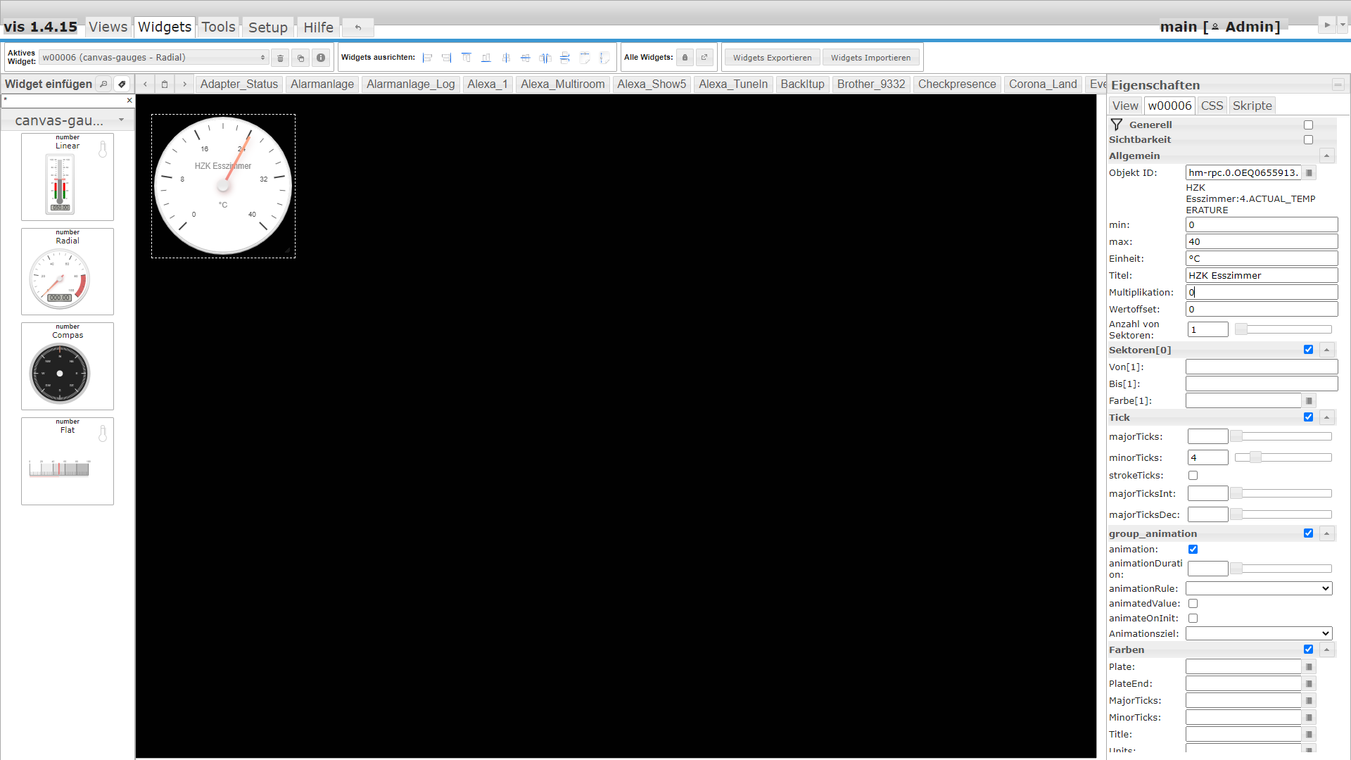

    ich möchte die Temperatur eines Homematic Heizkörperventils mit dem canvas-gauges Widget temperature, number Linear anzeigen lassen. Dabei habe ich die Sektoren und Zeiger konfiguirert und das Thermostat in die Objekt ID des Widgets eingetragen (hm-rpc.1.xxxxxxxxxxxxxx). In vis wird das Widget angezeigt wie ich es eingestellt habe, aber der Temperaturzeiger steht immer an der untersten Stelle (niedrigste Temperatur). Nachdem das nicht funktionier hat, habe ich es mal mit den einzelnen Channels (1-7) versucht und diese in die Objekt ID eingetragen. Das hat aber keine Änderung gebracht.

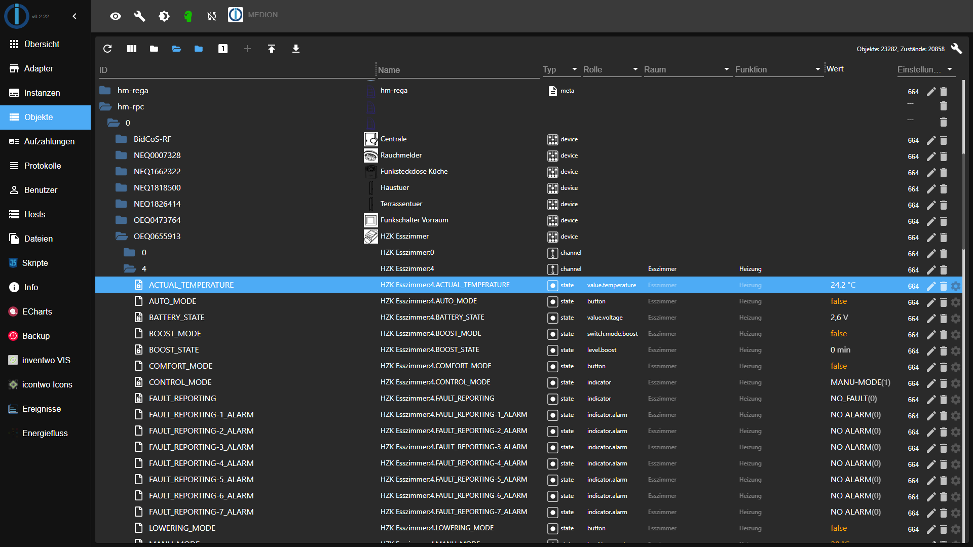

      sigi234

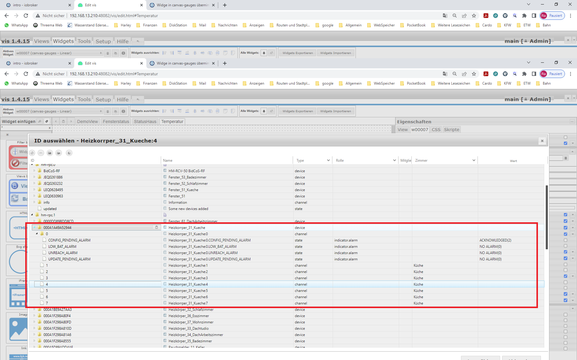

      @mikadona
      Objekt ID Richtig?
      Immer Daten sichern!
      • sigi234S sigi234
        @mikadona
        Objekt ID Richtig?
        mikadoNA
        schrieb am zuletzt editiert von mikadoNA
        @sigi234
        Da könnte das Problem liegen, allerdings kann ich bei mir keinen Wert "ACTUAL_TEMPERATUR" finden. Unter Channel 4 lässt sich auch nichts mehr ausklappen.

          sigi234
          @mikadona
          Bei IP ist es unter Kanal 1
          Da stimmt bei dir was nicht.

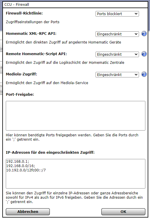

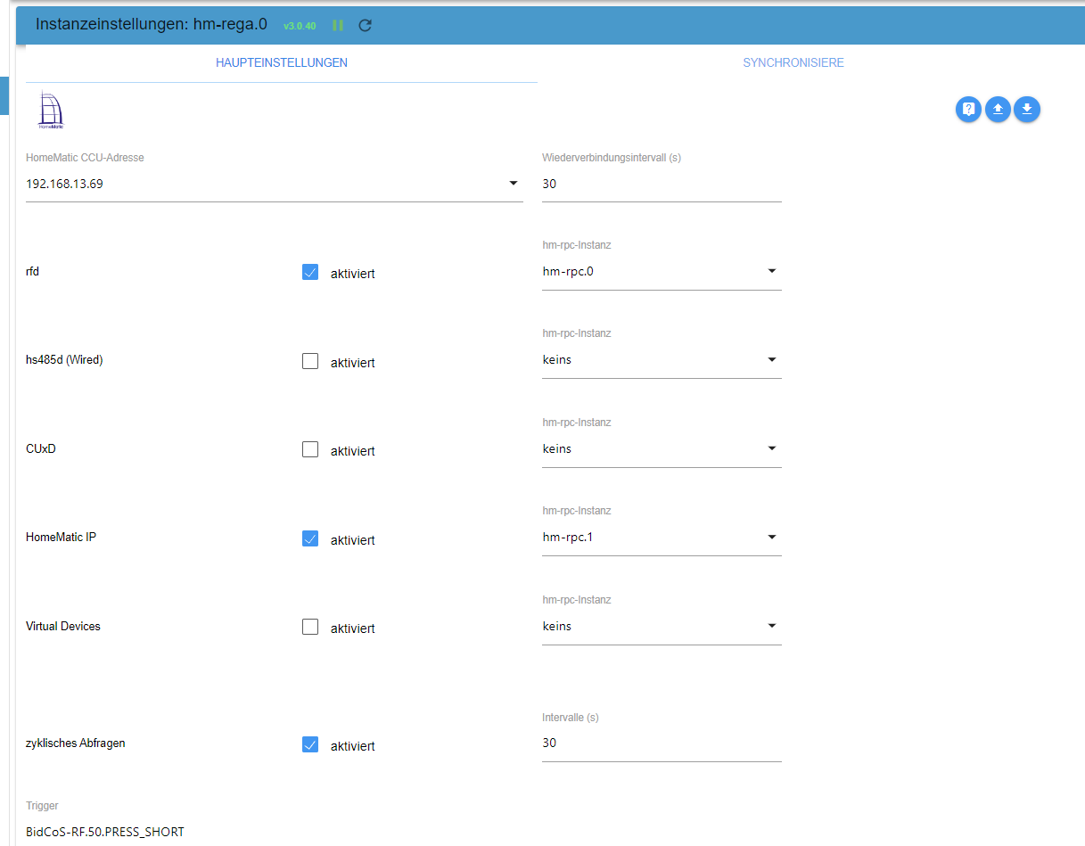

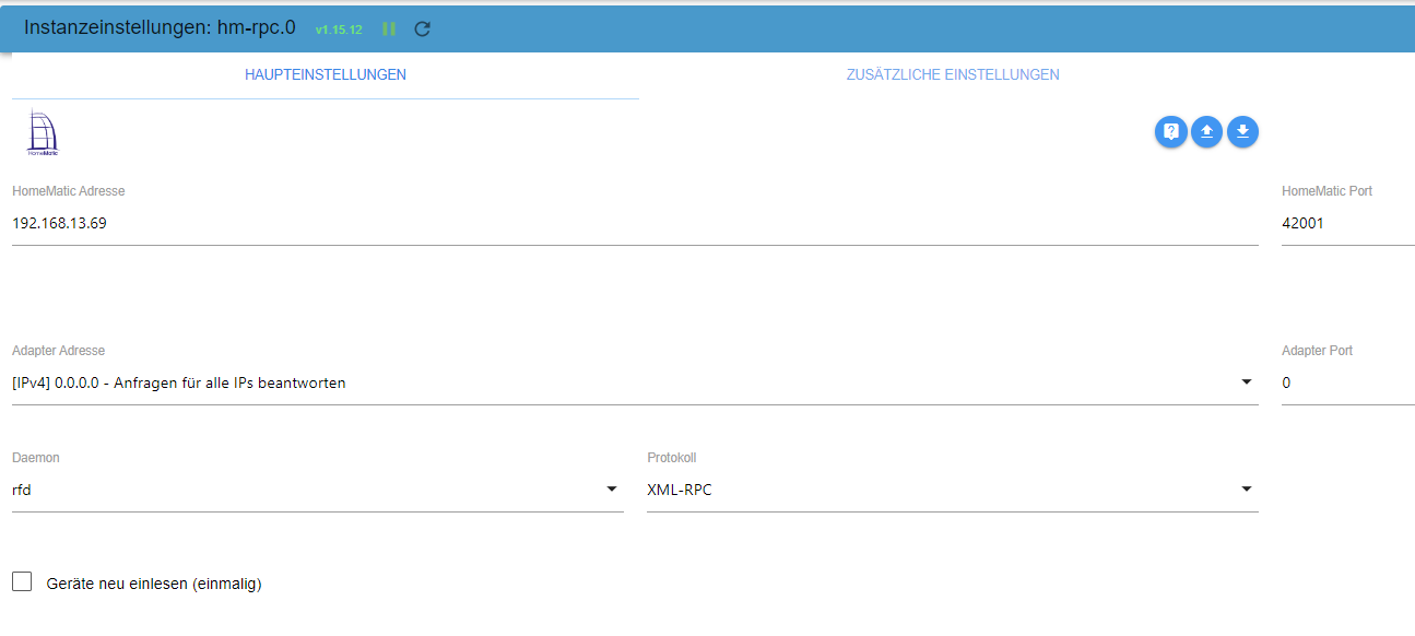

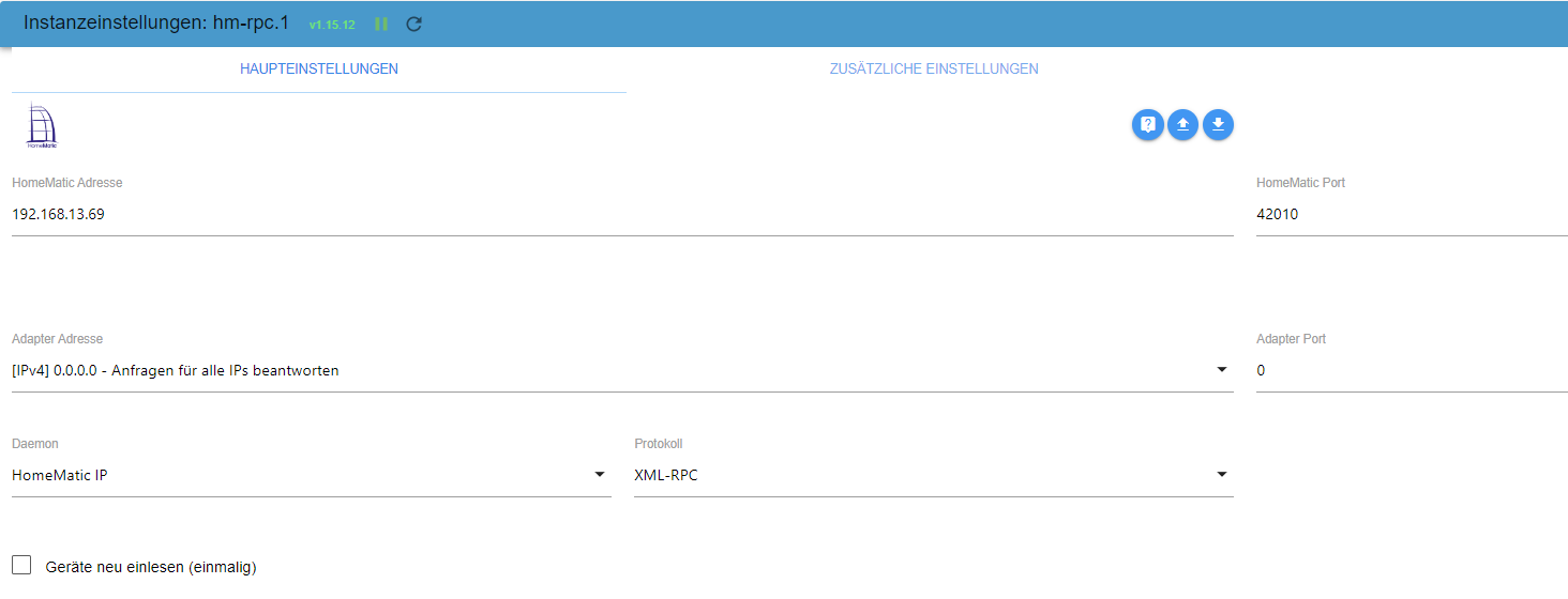

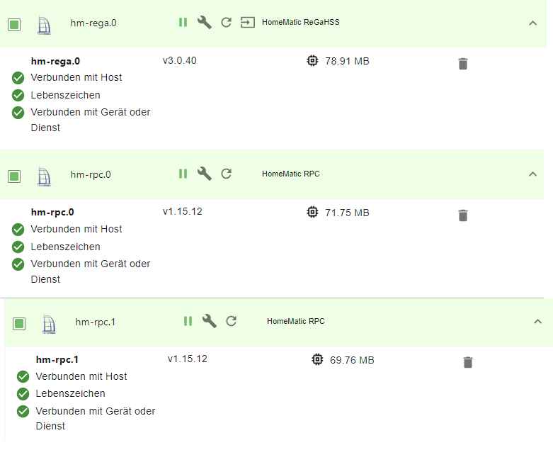

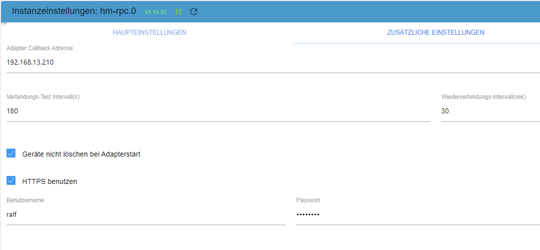

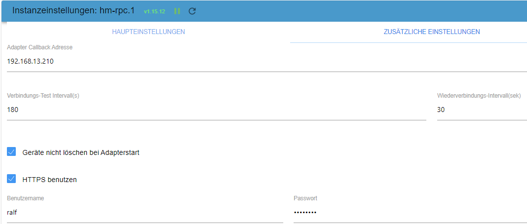

          Zeige einen Screenshot von den Einstellungen von Rega und RPC
          Und die Firewall Einstellungen der CCU

            mikadoNA
            @sigi234
            Firewalleinstellungen der CCU:
            Einstellungen von Rega:
            Einstellungen von rpc.1:
            Zusätzliche Einstellungen rpc.1:
            Einstellungen von rpc.0:
            Zusätzliche Einstellungen rpc.0
            Status der Instanmzen:
            Der Benutzer ralf hat Administrationsrechte in der ccu3.
            Die IP-Adresse 192.168.12.210 ist die IP-Adresse des NAS auf dem dir Docker-Instanz läuft.
