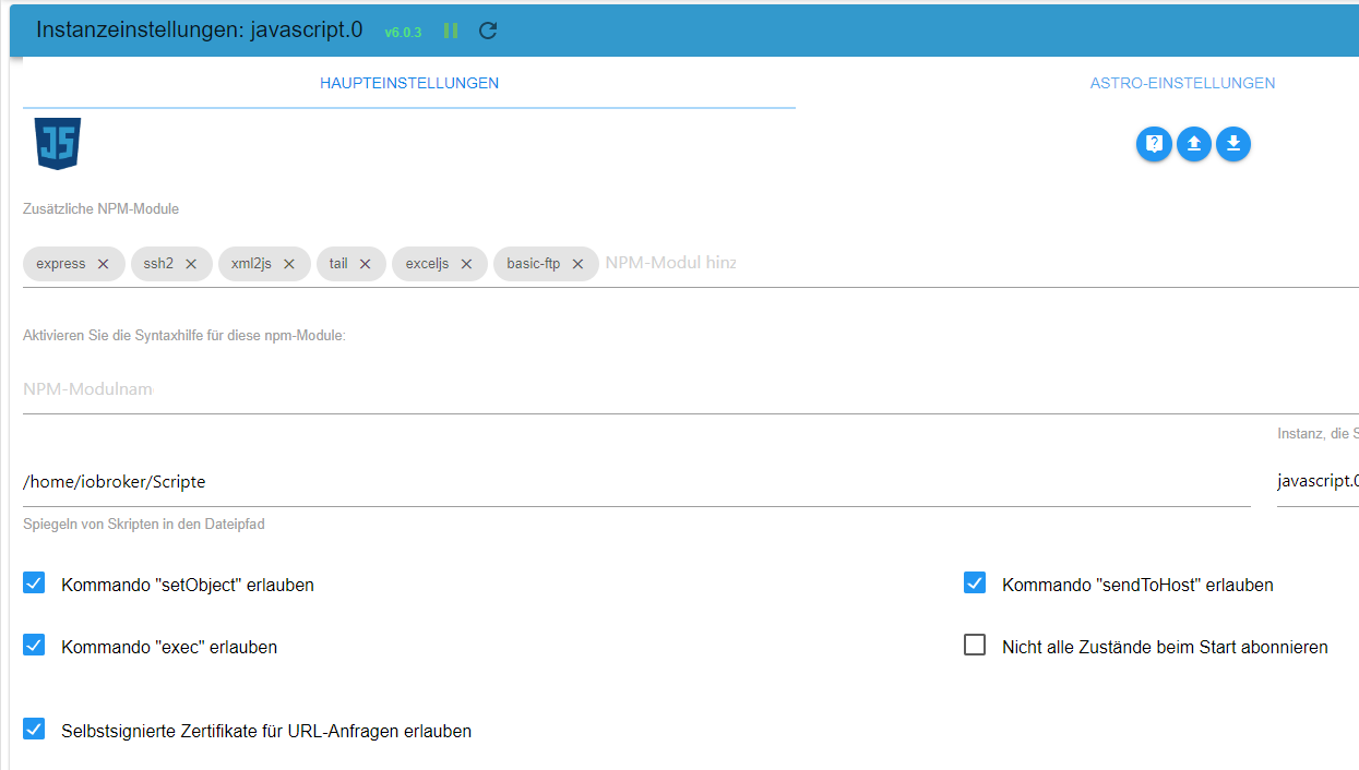

            @bahnuhr
            Das läuft nicht in puTTY, das läuft in deiner Shell, vermutlich die bash.
            Einstellungen im Adapter?
              @bahnuhr

              @thomas-braun sagte in wput - Fehler im log:
              Ich logge mich mit putty auf iob als Benutzer ein.
              Wenn du dies mit bash meinst ?
              Danke.
