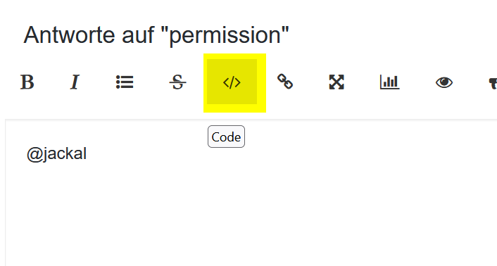

                                        @jackal
                                        CodeTags verwenden.
                                        J 1 Antwort Letzte Antwort
                                          @jackal
                                          CodeTags verwenden.
                                          Jackal
                                          @thomas-braun Sorry, aber was sind CodeTags? 🙄
                                          455
