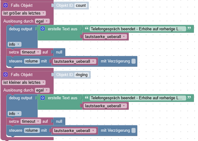

    Das Blockly funktioniert wie gewünscht, das nur vorab...
    Aber ich suche eine Möglichkeit zwei Bedingungen mit ODER zu trennen.
    Also entweder wenn count ist größer ODER ringing ist kleiner als letztes soll was gesteuert werden. So ist das ja doppelt drin. Gefällt mir nicht... :-D

        @thomas-braun sagte in Falls A ist größer ODER falls B ist kleiner Trigger:
        einfach auf beide IDs bei Änderung triggern und dann die Logik in blaue Logikbausteine pressen

          Die Änderungen sind aber unterschiedlich.
          A größer als letztes
          B kleiner als letztes
          Und nur auf Änderung kann ich auch nicht lauschen.

            @thomas-braun sagte: Gefällt mir nicht...
            Packe den gemeinsamen Teil in eine Funktion und rufe die Funktion in beiden Triggern auf. Macht es übersichtlicher.
            Oder meinst Du, dass unter bestimmten Bedingungen zwei Log-Ausgaben erfolgen?
              doch! siehe Screenshot von @oFbEQnpoLKKl6mbY5e13
              Aber wenn einer sich ändert ist der Wert des anderen ggf. sogar noch gleich.
              Was dann?

                Ich persönlich finde das übrigens mit den zwei Triggern überhaupt nicht schlimm. Geschmackssache...

                  @homoran sagte in Falls A ist größer ODER falls B ist kleiner Trigger:
                  Was dann?
                  Das ist wurscht. Es muss nur einer auslösen.

                    @paul53 sagte in Falls A ist größer ODER falls B ist kleiner Trigger:
                    Bei Log-Ausgaben bin ich noch nicht...
                    Aber was meinst du mit 'in eine Funktion' packen?
