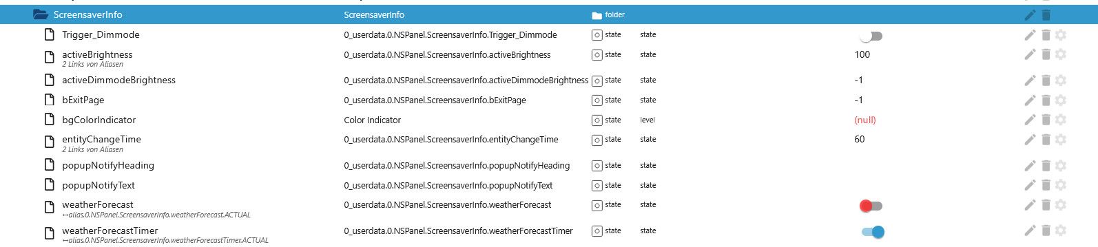

                • T TT-Tom
                  @tobiasp
                  zeige mal diese Einstellungen. Liegen im alias
                  tobiasp
                  schrieb am zuletzt editiert von tobiasp
                  #8068
                  @TT-Tom sagte:
                  Liegen im alias
                  Grüß dich hier der Screenshot
                  1462695a-e654-42c0-aca9-bc55b23e51c1-image.jpeg ![Bild Text](Bild Link)
                  T 1 Antwort Letzte Antwort
                  • T tobiasp
                    @TT-Tom sagte:
                    Liegen im alias
                    TT-Tom
                    #8069
                    @tobiasp
                    okay, welchen Screensaver nutzt du?
                    Welche Felder genau, werden nichtaktualisiert?
                    gibt es Fehlermeldungen vom Script?
                    schalte bitte im Panel den Debugmodus ein und sehe im Log nach folgendem Eintrag, der beginnt mit
                    HandleScreensaverUpdate payload: weatherUpdate~
                    sollte immer zur vollen Minute erscheinen.
                    Gruß Tom
                    Public Transport
                    NSPanel Adapter Wiki
                    • T Offline
                      tobiasp
                      #8070
                      Falscher Post
                      • T TT-Tom
                        @tobiasp
                        tobiasp
                        #8071
                        @TT-Tom
                        Jetzt konnte ich eine aktualisierung am Display life sehen.
                        Meistens in der früh sieht man, das die Wetterdaten nicht passen (alle Wettersymbole inkl. Werte von der Wetterstation). Drückt man dann auf das Display, aktualisieren sich die Werte.
                        Nein ich habe keine Fehlermeldungen im Script

                          12:41:43.664 CMD: Grp 0, Cmd 'CUSTOMSEND', Idx 1, Len 97, Pld -99, Data 'color~0~65535~65535~65535~65535~65535~65535~65535~65535~65535~65535~65535~65535~65535~65535~65535'

                          @tobiasp
                          kannst du bitte alle Fragen beantworten.
                          Mit den DebugModus meinte ich den vom Script. am Panel in den Servicepage unter Einstellung -> Script.
                          Was für Datenpunkte nutzt du für deine Wetterdaten?
                          Gruß Tom
