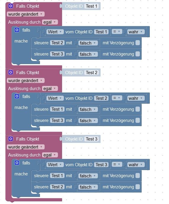

      Habe das ganze jetzt so gelöst:
      Finde das ganze aber etwas unelegant. Hat da jemand von euch noch eine "schönere" Lösung/Variante?

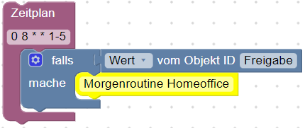

              @schlumpf
              Man kann es auch auf mehrere Skripte verteilen, wenn man innerhalb des Zeitplan-Triggers einen Freigabe-Datenpunkt abfragt, von denen (4) immer nur einer wahr sein darf.
