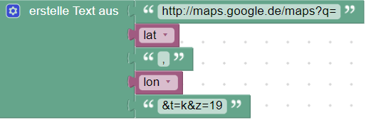

      @mr-sun sagte: Der Teil 50.11834,8.66309 sollte dabei aus der Variablen Position übernommen werden.
      Mit Block "erstelle Text aus" zusammensetzen.

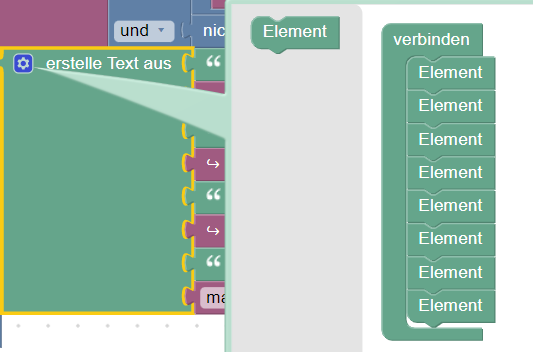

        Mr. Sun
        Dankeschön. Wie bekomme ich das "erstelle Text aus" dazu 5 Ausgänge zu haben ?
        Hat bei mir nur zwei.

          @mr-sun sagte: Wie bekomme ich das "erstelle Text aus" dazu 5 Ausgänge zu haben ?
          "Element" nach rechts in das Maul ziehen:

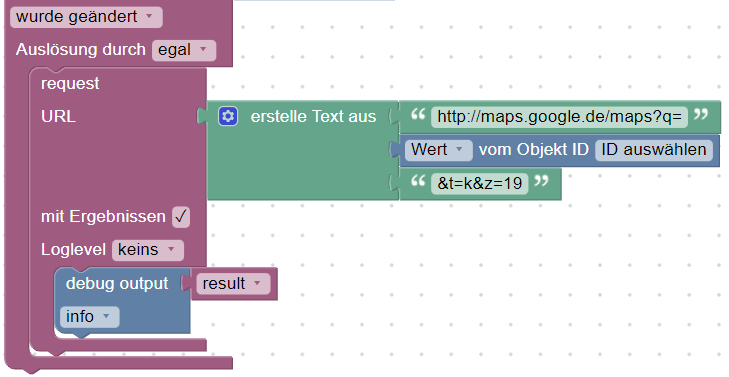

            Mr. Sun
            stimmt das so ?
            Aber wie komme ich jetzt an den aufrufbaren link ?
            • M Mr. Sun
              stimmt das so ?

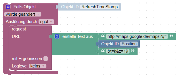

              @mr-sun sagte: stimmt das so ?
              Was ist der Trigger-Datenpunkt "RefreshTimeStamp"? Üblicherweise nimmt man als Trigger einen zyklischen Zeitplan.
              Als Position muss der Wert des Datenpunktes "Position" übergeben werden. Das funktioniert aber nur, wenn beide Werte dort durch ein Komma getrennt sind.

                Mr. Sun
                RefreshTimeStamp = wenn neue Daten ankommen
                Genau, beim Datenpunkt Position sind beide Werte durch ein Komma getrennt.
                Aber ich kapiere immer noch nicht, wo der Link rauskommt.

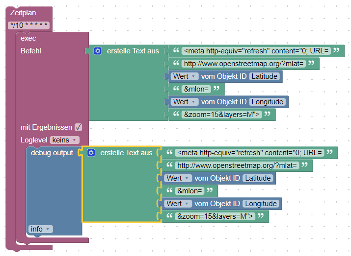

                    Mr. Sun
                    schrieb am zuletzt editiert von Mr. Sun
                    OK, hab jetzt alles soweit geschafft.
                    Gibt es eine Möglichkeit aus dem ganzen eine html Datei zu erzeugen ?
