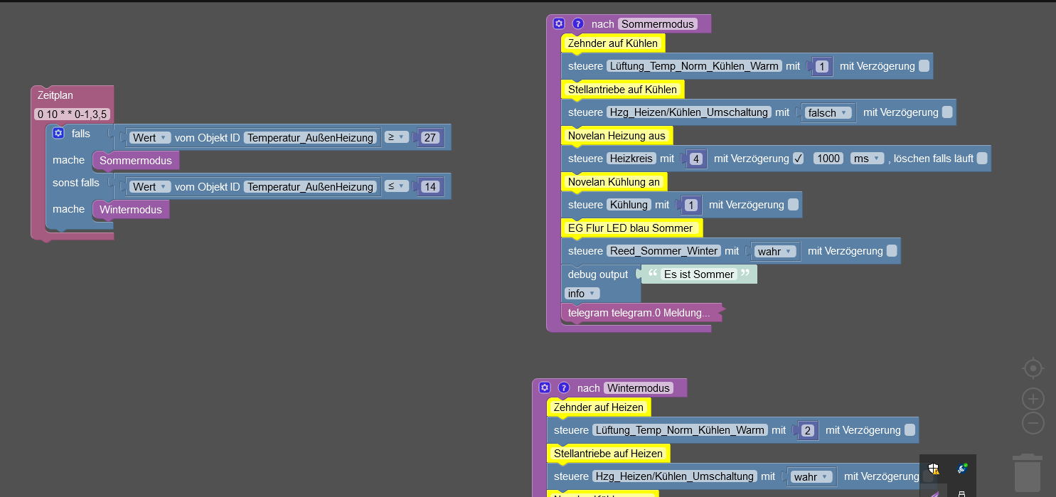

    ich möchte gern auf die Zahl trigern. Heizbetrieb ist (0) Kühlung (0)
    bei änderung ist ändert sich die Zahl auf (1) (2) (4) usw.
    Zeile
    (Novelan Heizung aus)
    (Novelan Kühlung an)
    geht noch nicht, der rest funktioniert.
    Wie reagiert man auf die Zahl, da immer eine Schrieft davor steht, mit Aus oder Automatik.

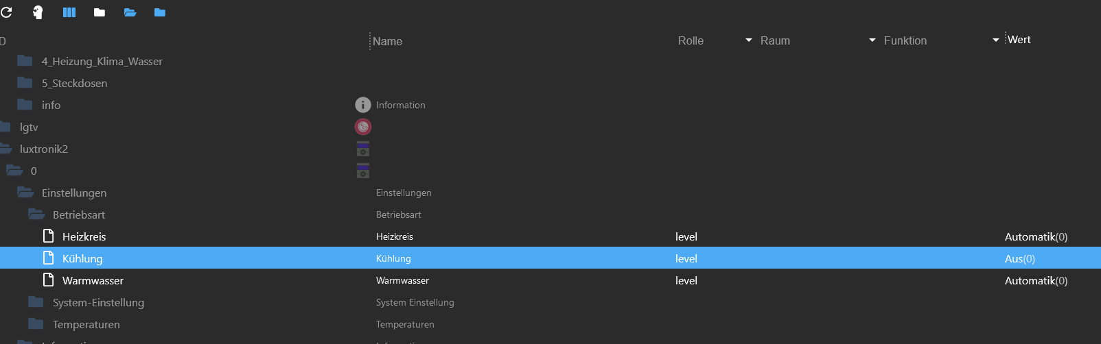

        jetzt steht es auf 0 also Heizen
        • ? Ein ehemaliger Benutzer
          @marcel-drzal sagte: jetzt steht es auf 0 also Heizen
          Nein, laut Screenshot: "Automatik".
            hier ist das eigendliche Blockly
            Statt der Zahl müsste ich was anderes schreiben?
              ? Offline
              ? Offline
              @paul53 möchte aber auf die Zahle reagieren

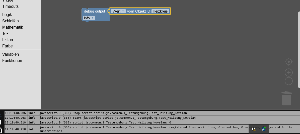

                      Die Zahlen stimmen.
                      Heizen ist 0 oben und 4 wäre aus
                      @marcel-drzal sagt: Heizen ist 0 oben und 4 wäre aus
                      Heizkreis:
                      0 = "Automatik"
                      4 = "Aus"
                      ,wobei sicher kann man sich erst sein, wenn man sich die Zuordnung unter "common.states" angesehen hat.

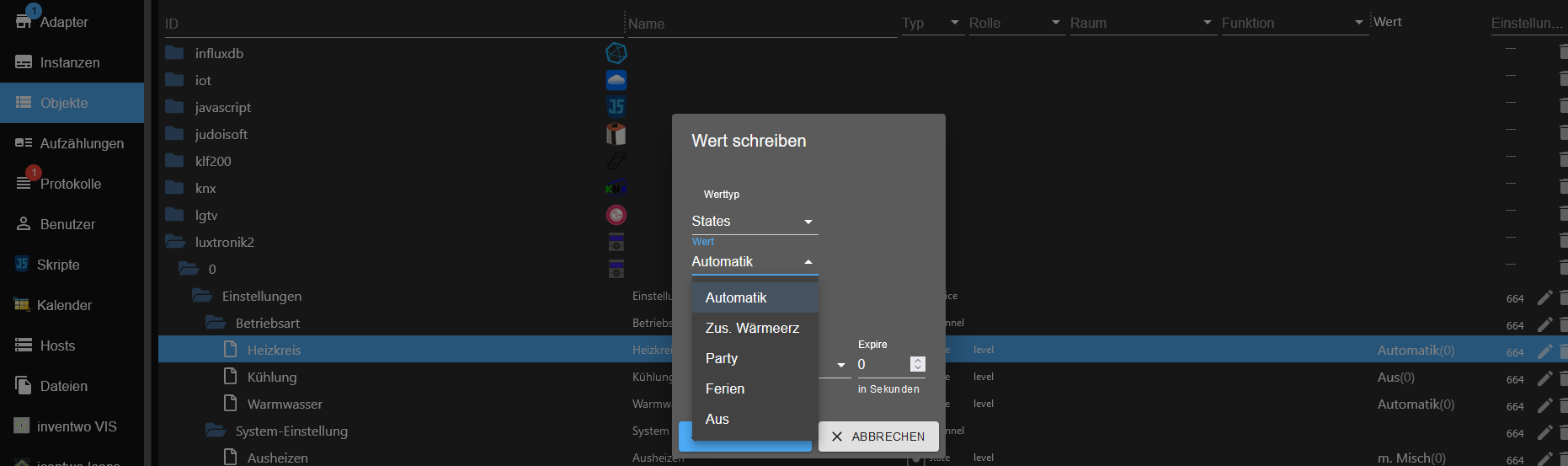

                        @paul53 wo sehe ich die common.states?
                          @marcel-drzal sagte: wo sehe ich die common.states?
                          Unter "Objekt bearbeiten" (Bleistift rechts), Tab "OBJEKTDATEN".

                            Aus ist Kühlung 0 und 1 an. Dann sollte es gehen?

                              @marcel-drzal sagte: Aus ist Kühlung 0 und 1 an. Dann sollte es gehen?
                              Ja.
                              • 0: 'Aus'
                              • 1: 'Automatik'
                              Der Heizkreis?

                                Heizkreis

                                  @marcel-drzal
                                  Danke. Also die Werte 0(Automatik) und 4(Aus), wobei "Automatik" i.d.R. das interne Wochenprogramm verwendet.

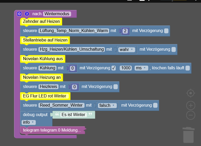

                                    zum Blockly oben kann ich es so verwenden?
                                      @marcel-drzal sagte: zum Blockly oben kann ich es so verwenden?
                                      Der Sommermodus passt. Den Wintermodus sehe ich nicht.
