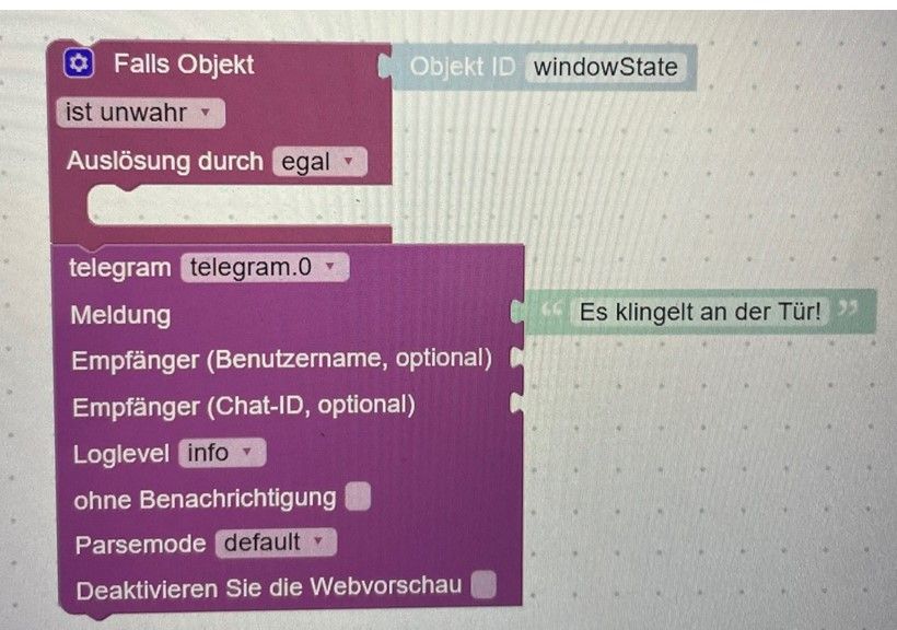

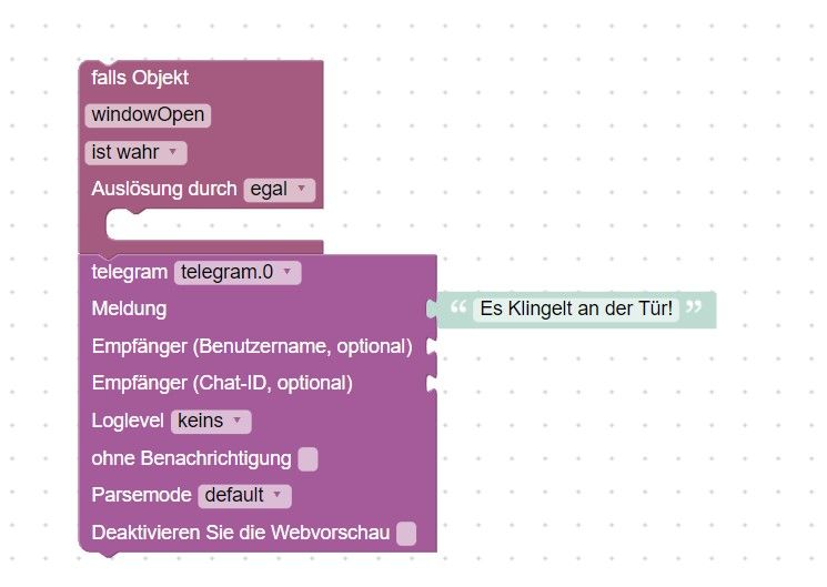

          Hier mal ein Bild von meinem Blockly:
          Es klappt nicht, dass die Nachricht beim Klingeln abgesendet wird. Es passiert nichts. Der Sensor fängt aber das Signal ab und funktioniert (Wenn ich eine Routine in der Alexa App anlege geht es).

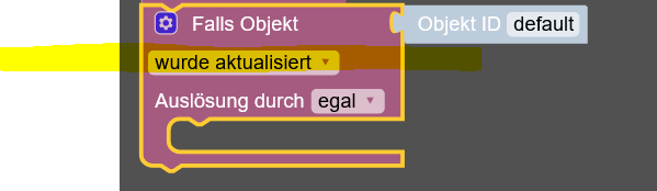

              @glasfaser sagte in Klingelsignalerkennung HmIP-DSD-PCB:
              Visuell als Blockly :
              Hier umstellen , auf aktualisiert
              wie ich oben schon gezeigt habe !

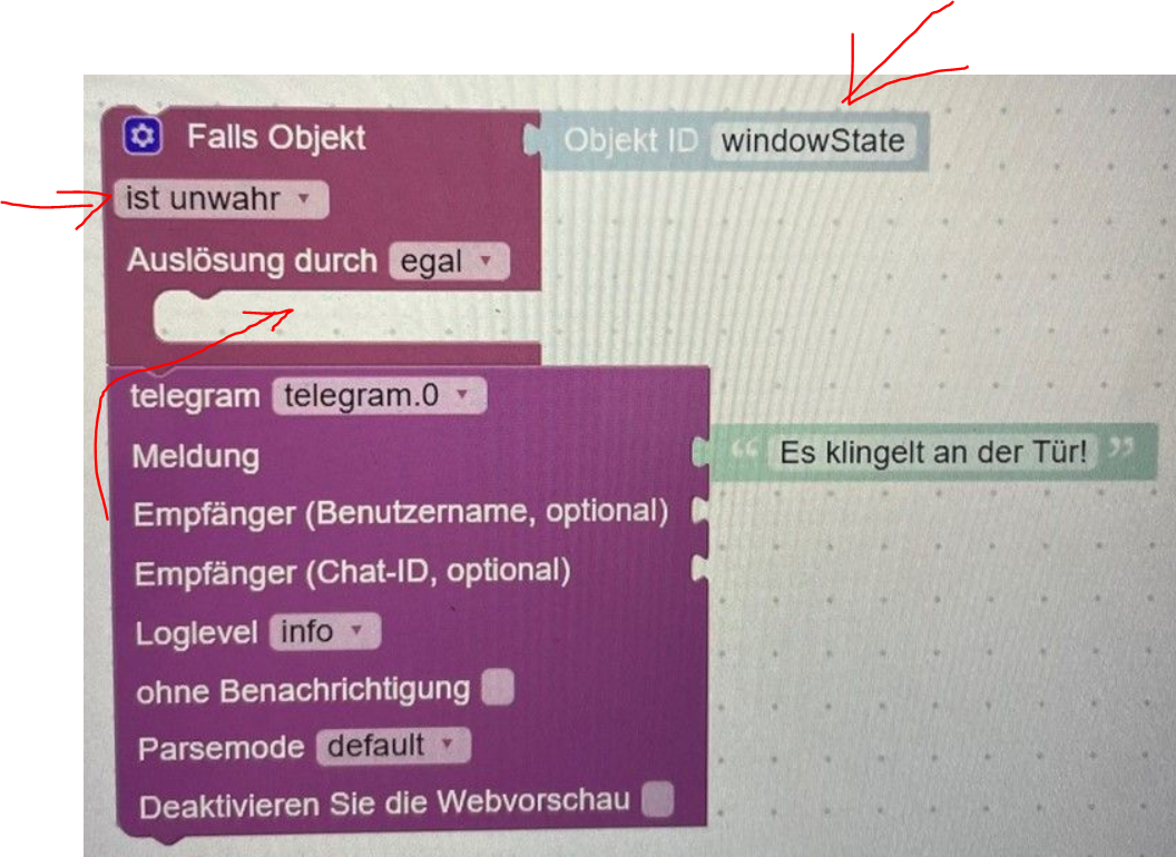

                  Ist das dein Blockly was laufen soll , oder ein Test ob Telegram funktioniert.:
                  denn :
                  1 . ist das der richtige Datenpunkt "windowState" ist für mich ein Fenster
                  2 . ist unwahr auf wurde aktualisiert stellen
                  3 . den Baustein telegram im Trigger Zweig rein
                  O F 2 Antworten Letzte Antwort
                    denn :

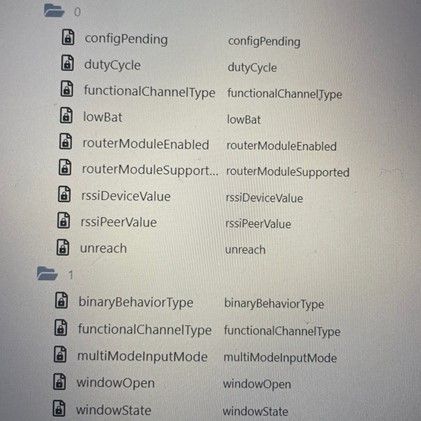

                      Oh man ich sollte besser gucken was ich Hochlade. Das ist ein Test mit einem Fensterkontakt gewesen. Leider war der Test auch ohne Erfolg und es funktioniert auch nicht beim öffnen des Fensters. Lediglich wenn ich das Skript Neustarte bekomme ich die Nachricht.
                      Ich habe den Datenpunkt und die Bedingungen der Blockly Bausteine umgebaut und leider hat es auch nicht geklappt. Egal ob ich den "Send to" Baustein integriere oder nicht.

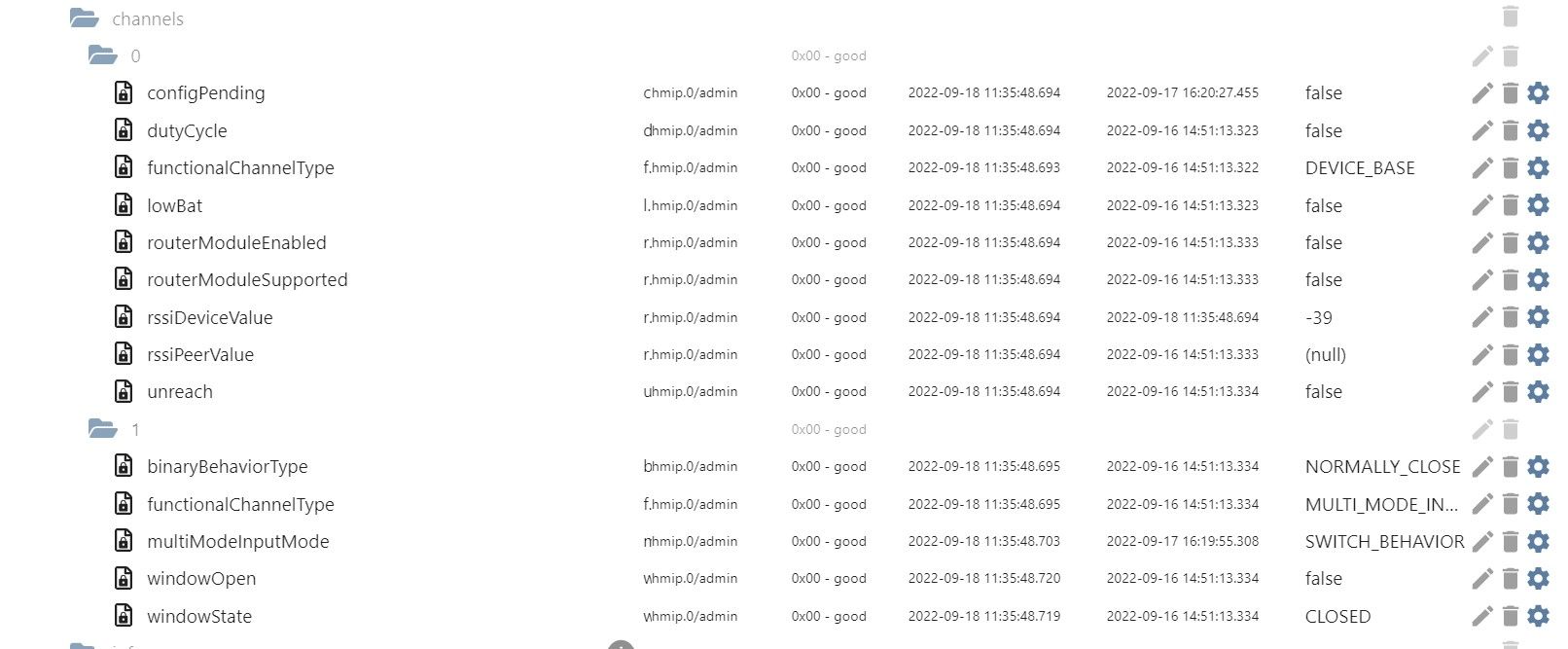

                      Interessant auch der Klingelsignalsender zeigt Fenster Datenpunkten an.

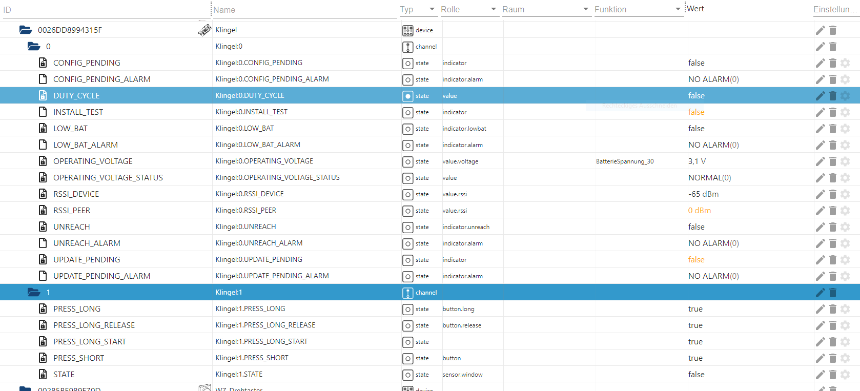

                      O 1 Antwort Letzte Antwort

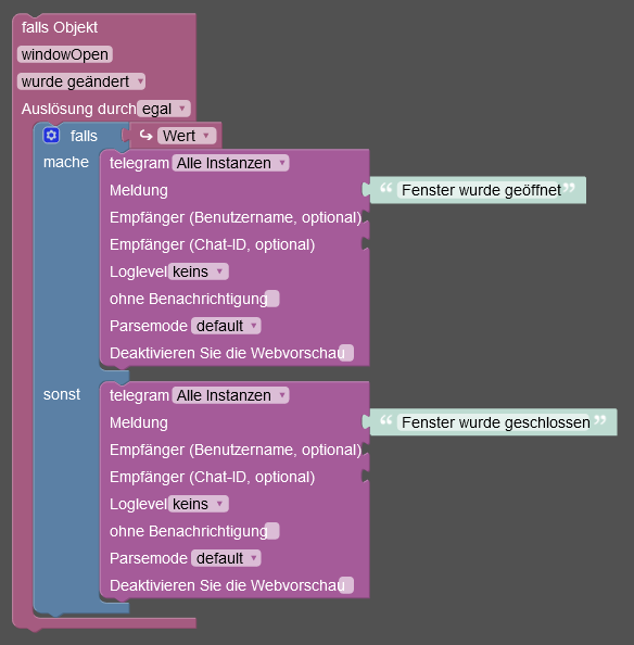

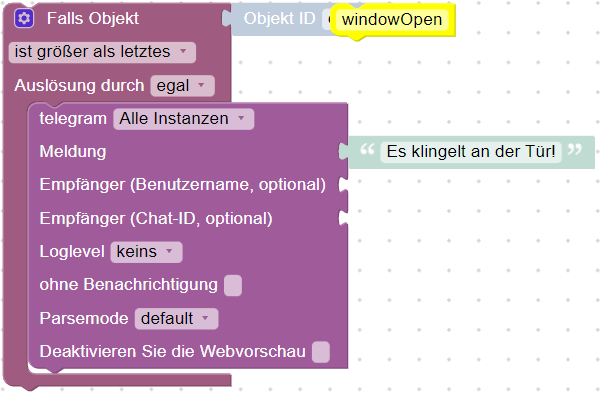

                        @foxdie
                        Der Telegram-Baustein gehört auch in den Trigger-Baustein geklickt. Bei einem Fensterkontakt muss der Trigger-Baustein auf "wurde geändert" konfiguriert werden. Der Datenpunkt für den Trigger ist "windowOpen".
                        hmip
                        F 1 Antwort Letzte Antwort

                          @foxdie
                          hmip

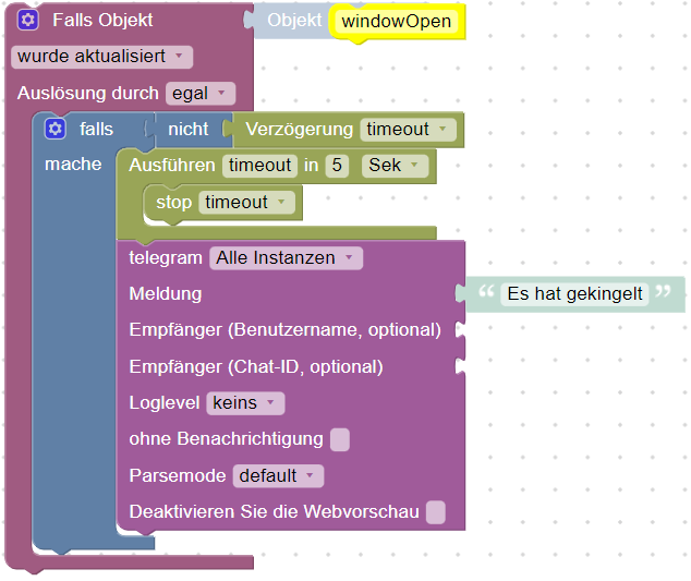

                          @ofbeqnpolkkl6mby5e13

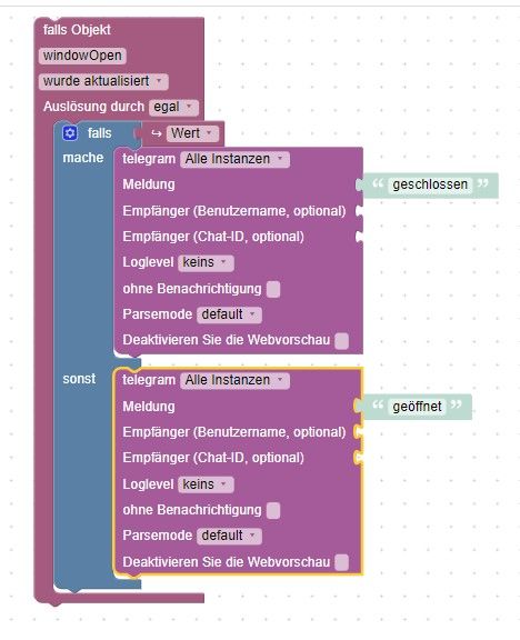

                          Danke für das Beispiel. Nur damit ich es richtig interpretiere, die "sonst" Funktion würde doch aber nie ausgelöst da "mache" doch immer ausgelöst wird wenn "Wert" Änderung. Oder??
                          Der Fensterkontakt sendet so aber eine Mittelung über Telegram, die Klingel leider nicht :(.
                          Ich kreige einfach nicht raus wo sich der Wert ändert.

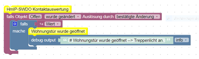

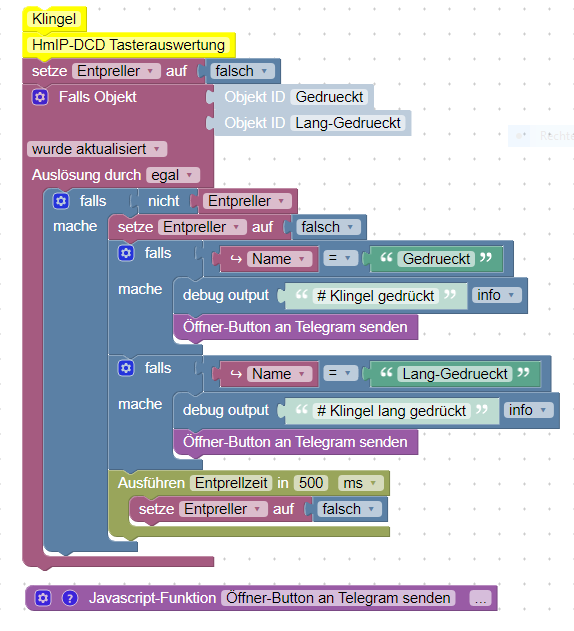

                            SpacerX
                            @foxdie @foxdie so funktionierts bei mir.
                            Funktion:
                            sendTo("telegram.0", {
                                text: "Es hat geklingelt",
                                reply_markup: {
                                    inline_keyboard:[
                                            {'text': '*** Tür Öffnen ***', 'callback_data': '!TuerOeffnen'}
                                    resize_keyboard: true,
                                    one_time_keyboard: true
                            DS720|Nuc8i3BEH|Proxmox|RaspberryMatic|ioBroker|influxDB2|Grafana

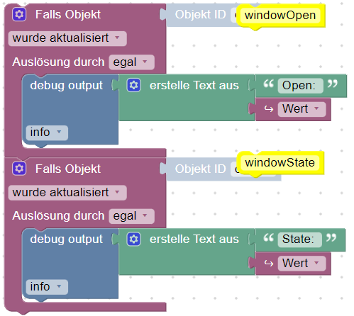

                              @foxdie sagte: Ich kreige einfach nicht raus wo sich der Wert ändert.
                              Das lässt sich mit einem Testskript leicht ermitteln:
                              Auf "wurde aktualisiert" triggern!

                                @foxdie
                                Jetzt bleib erstmal bei einem Fensterkontakt, damit du begreifst, wie die Logik funktioniert. Danach können wir mit dem Klingelsensor weitermachen. Ich bin wirklich interessiert daran.
                                Jetzt zu deiner Frage:
                                Der Falls-Block funktioniert so, dass (wenn man kein anderes Regelwerk definiert) die Bedingung immer auf "Wahr" zutrifft. Das heißt, wenn der Wert "Wahr" ist, dann wird der Falls-Block ausgeführt. Da der Wert von "windowOpen" nur "Wahr" (true) oder "Falsch" (false) sein kann, wird im Falle von "Falsch" der Sonst-Block durchlaufen.

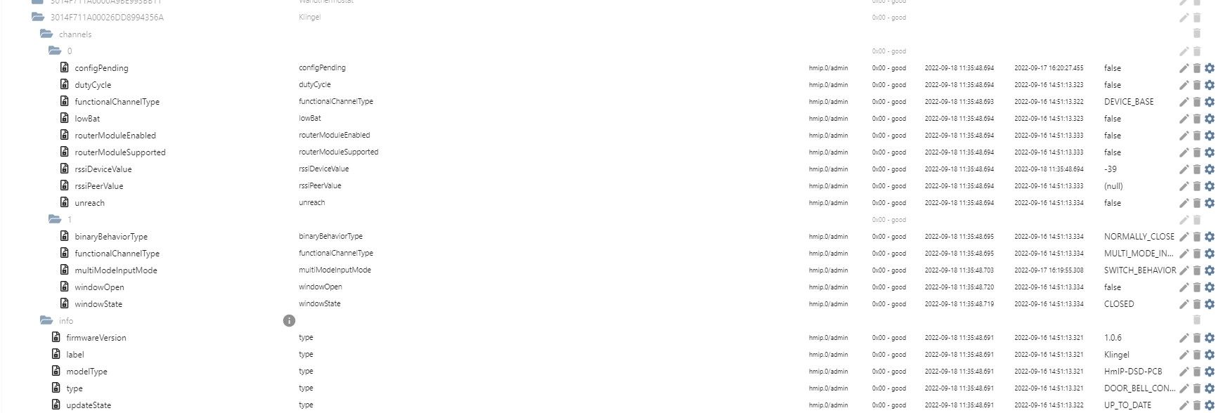

                                  oFbEQnpoLKKl6mbY5e13
                                  Er nutzt den HMIP-Adapter, da wird auf Änderung getriggert. Der Wert "windowOpen" wechselt zwischen true/false. Der Wert "windowsState" ist ein String mit CLOSED/OPEN.
                                  paul53P S 2 Antworten Letzte Antwort

                                    @ofbeqnpolkkl6mby5e13 sagte: Er nutzt den HMIP-Adapter, da wird auf Änderung getriggert.
                                    Das kann ja sein. Man stellt es mit dem Testskript fest, wenn auf "wurde aktualisiert" getriggert wird, denn man erfasst alle Zustandsaktualisierungen und sieht, wie sich der Wert ändert.

                                      Beim HMIP-Adapter werden immer alle States aktualisiert, wenn sich ein State ändert.

                                        wobei jetzt Wohnungstür nichts anderes ist als Fenster
