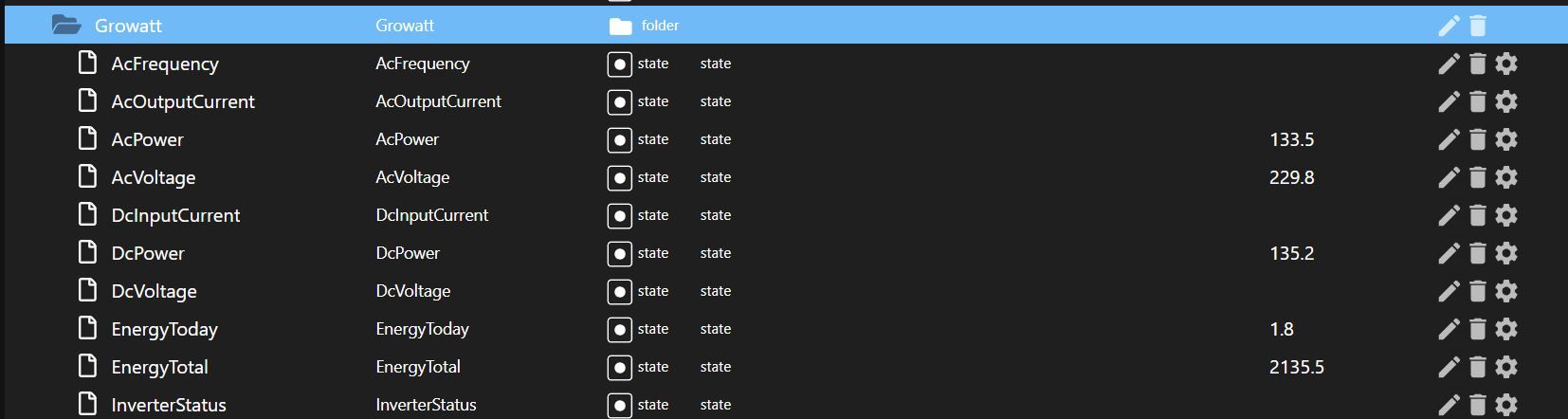

    ein Wifi Stick von meinem Solar Wechselrichter sendet Daten die im ioBroker unter MQTT/0/energy/solar als String landen.
    Nun habe ich unter "0_userdata.0.Growatt" neue Datenpunkte erstellt, dort sollen die Daten jeweils Separat geschrieben werden.

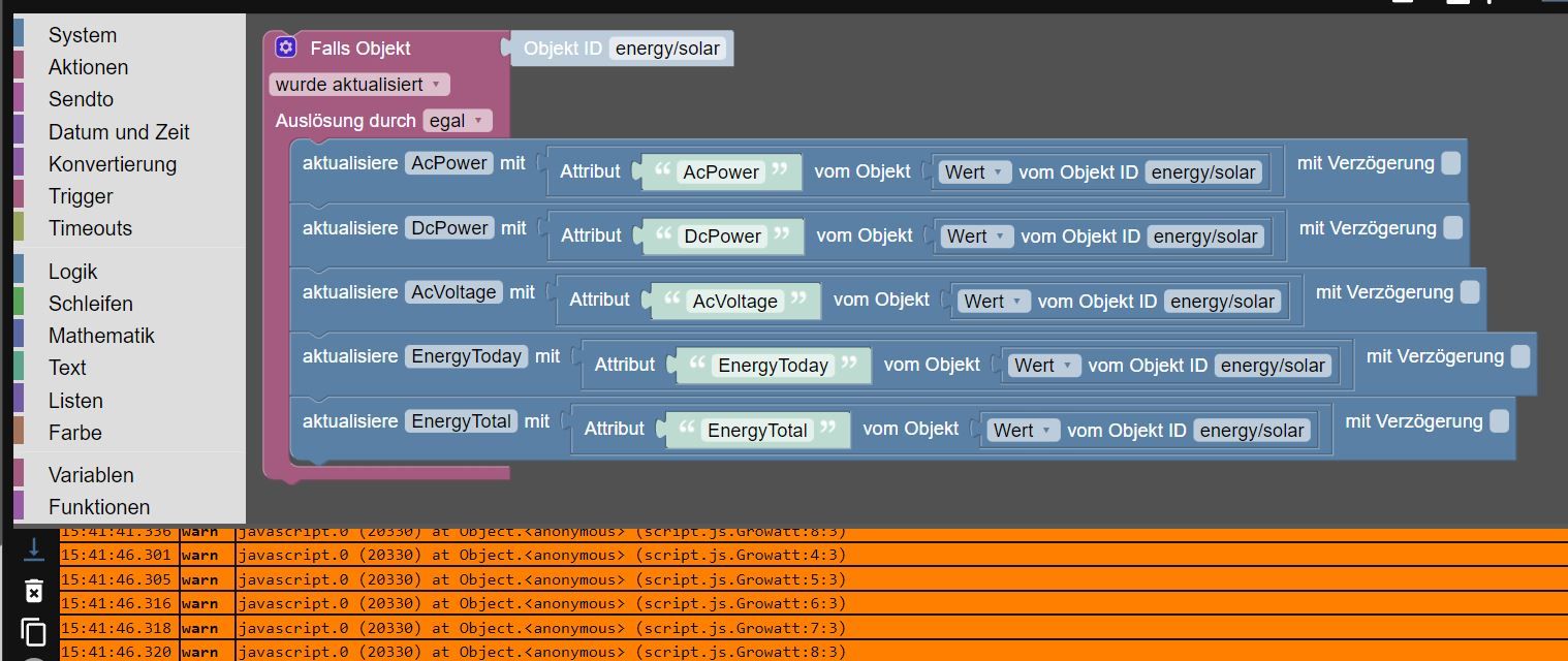

    Dazu habe ich mir folgendes Blockly gebastelt das die im String enthaltenen Daten "liest" und dann in die jeweiligen Datenpunkte unter 0_userdata.0.Growatt schreibt ... das funktioniert auch, nur im Blockly gibt es Warnmeldungen, es stimmt also etwas nicht.
    Der String sieht im übrigen so aus
    {"InverterStatus":1,"DcPower":418.9,"DcVoltage":128.8,"DcInputCurrent":3.2,"AcFrequency":50.02,"AcVoltage":233.8,"AcOutputCurrent":1.7,"AcPower":412.1,"EnergyToday":1.9,"EnergyTotal":2135.6,"OperatingTime":2.147483647e7,"Temperature":30,"Mac":"AA:BB:CC:5A:7D:0E","Cnt":6328}

        @snupy
        Vermutung: Die Ziel-Datenpunkte sind nicht vom Typ Zahl ("number")?
        ... und lies nicht 5 mal das Objekt ein. Dafür gibt es Wert unter "Trigger".

          @snupy

          @paul53 ... ja die Datenpunkte waren vom Typ String 😢 habs korrigiert, danke auch für den zweiten Tipp jetzt läuft es so wie es soll !!
          ich lade den Export des Blockly mal mit hoch ... vielleicht nutzt es ja mal jemand
