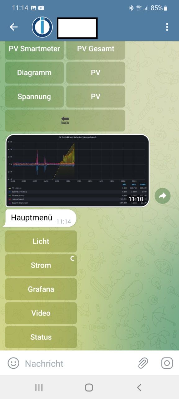

              • Glasfaser
                Glasfaser last edited by Glasfaser

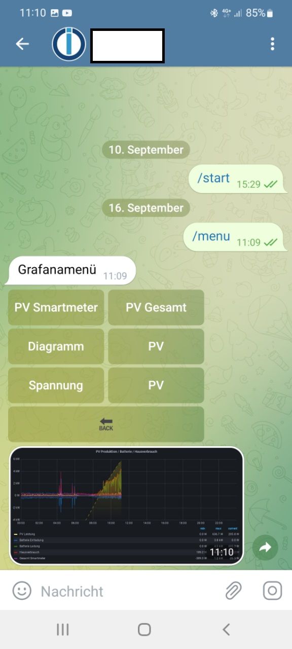

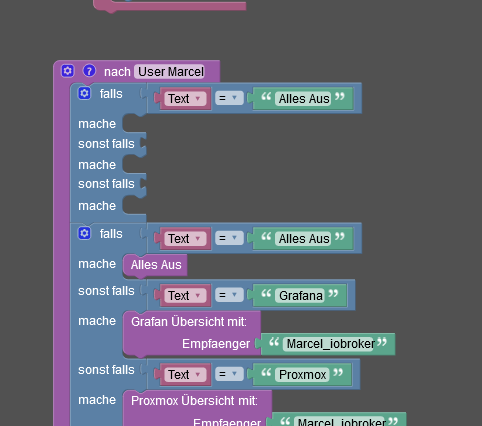

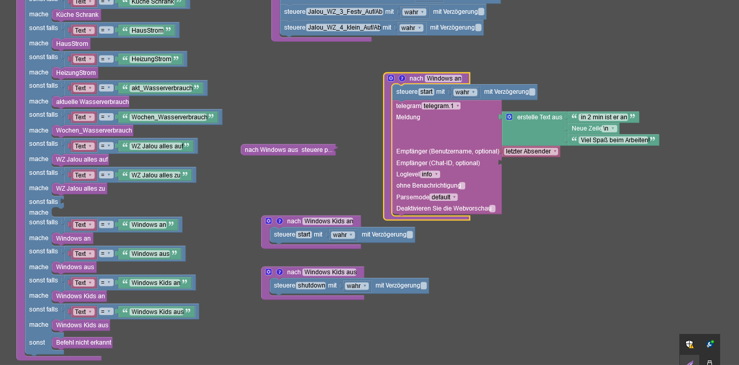

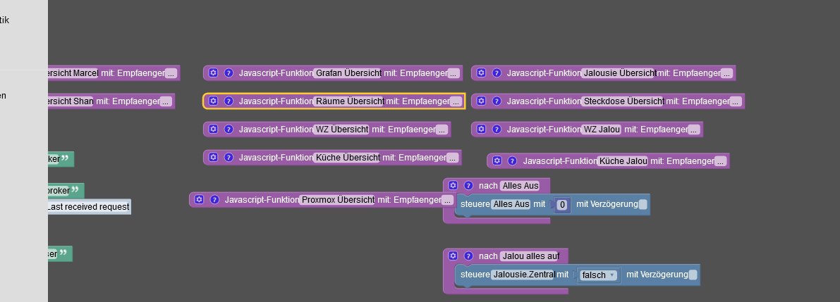

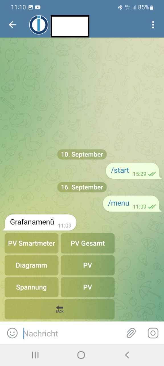

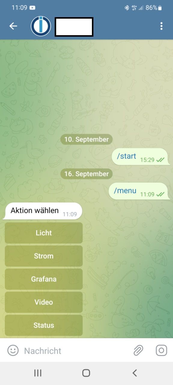

                Ich habe aber ein andere Menue Struktur ...
                wo es innerhalb wechselt , bzw. die alte Nachricht löscht und neu schreibt.
                also :
                1 x Hauptscript dort ist
                "telegram.0.communicate.request" und reeagiert auf /menue und alle Button klicks , so das die einzelnen Menue´s aufpoppen
                dann die neben Scripts
                Script 3 / Script 4 / Script 5 .....
                dort ist :
                "telegram.0.communicate.request" jeweils enthalten und reagierte auf die Button Befehle.
                Beispiel : Grafana Script
                "telegram.0.communicate.request" reagiert auf [meinname]PV Gesamt
                logik im Script wird gestartet holt mir ein Bild von Grafana und sendet es mir .

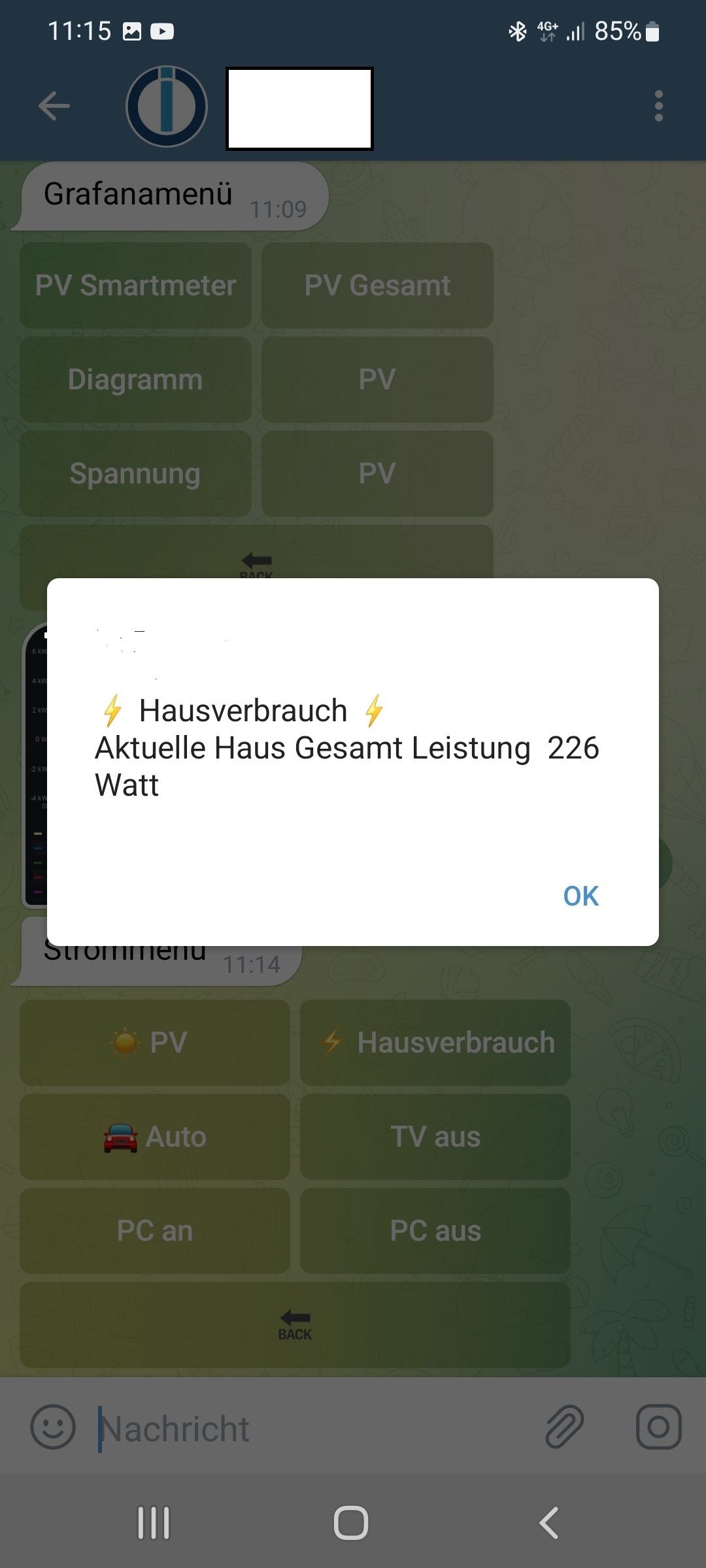

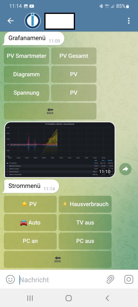

                Das untere Bild ist vom Menue Strommenue, dort kommt nur ein PopUp , beim jeweiligen Button .
                • Glasfaser
                  Glasfaser @Guest last edited by
                  @marcel-drzal
                  Bilder sind eingefügt ... !

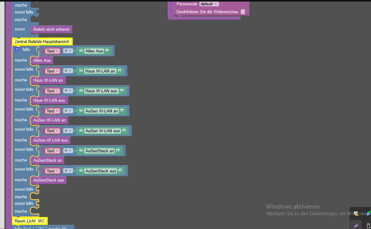

                        A Former User @Glasfaser last edited by
                        @glasfaser

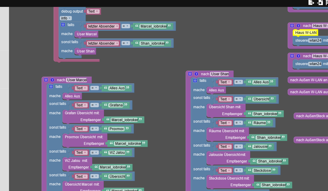

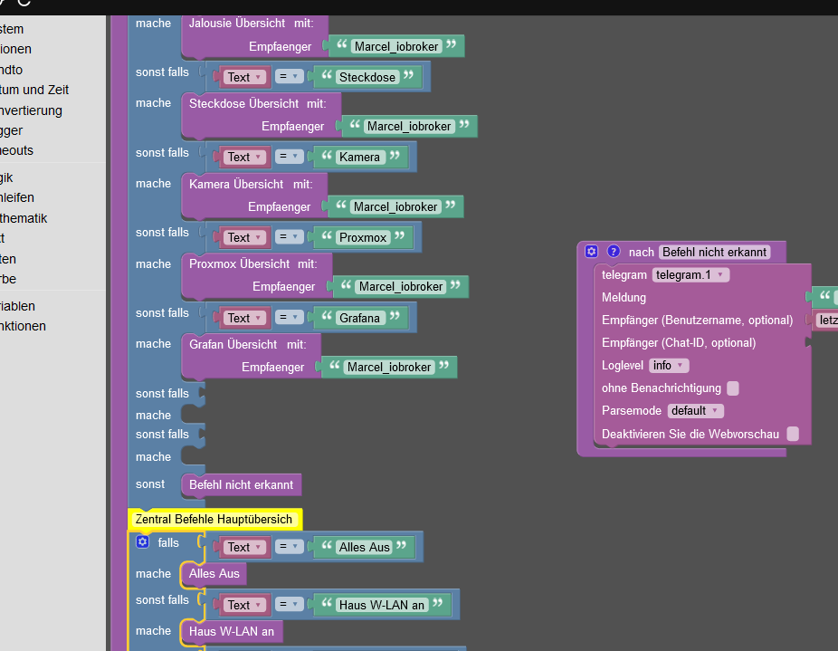

                        ja das passt schon. Geht alles soweit, nach eine Sache geht nicht bei falsch eingabe bin ich immer zu "Befehl nicht erkannt" gesprungen.
                        Da kommt immer wieder Befehl nicht erkannt, obwohl er hier ausführt.
                        Wollte gern ne info bei Falscheingabe erhalten. Hast da ne idee ?
                        • Glasfaser
                          @marcel-drzal sagte in Telegramm hängt immer:
                          Keine Ahnung was du meinst bzw. wie du bei request darauf triggerst.
                          Wo kommt das
                          Wie soll das denn gehen , dann mußt du ein Google Wörtenbuch anlegen.
                          Es wird doch ein vordefinierten bzw. eingetippter Woltlaut angegeben und per request ausgewertet und wenn er nicht in deinen Script ist ,dann wird auch nichts gemacht.
