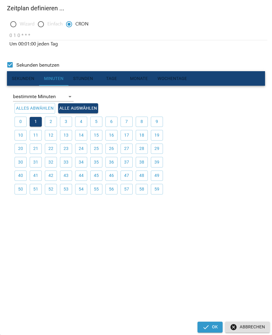

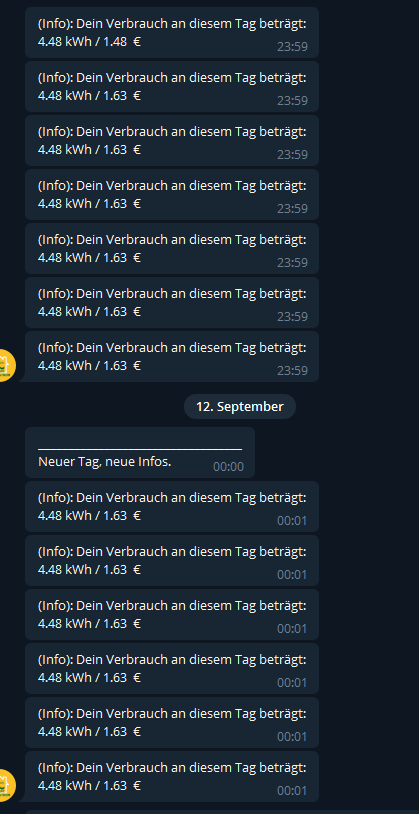

      Seit dem Skript update 6.0.0 des Adapters spinnen bei mir alle neuen Zeitplan trigger.
      Es wird zu der Uhrzeit wo festgelegt ist 2-8 mal (immer unterschiedlich) der trigger gefeuert.

      • liv-in-sky
        liv-in-sky @JNDMNK last edited by
        @jndmnk schätze mal du musst die sekunden da rausnehmen
        brauchst du nicht: 1 0 * * *
        ist 0:01
        • Homoran
          Homoran Global Moderator Administrators @liv-in-sky last edited by
          @liv-in-sky sagte in Skripte Adapter, löst zu oft aus:
          ist 0:01
          hatte ich auch gedacht, aber die 0 bei Sekunden sollte nur zur 0ten Sekunde triggern, also nur einmal pro Minute

          • liv-in-sky
            liv-in-sky @Homoran last edited by
            @homoran da gebe ich dir recht - aber etwas anderes sehe ich nicht 😞 und es ist eh nicht nötig
            JNDMNK 1 Reply Last reply Reply Quote 0

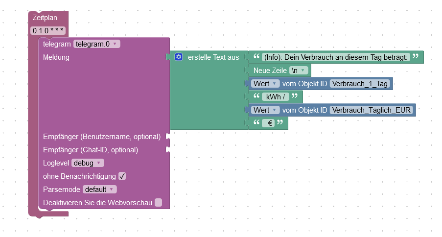

            • JNDMNK
              JNDMNK @liv-in-sky last edited by JNDMNK
              @liv-in-sky hatte davor ohne die Sekunden, mit dem selben Ergebnis. Dachte wenn ich noch die Sekunde reinstelle würde sich das Problem lösen da er nur ne Sekunde Zeit hätte. Die Zeit-Trigger die vor dem Update auf 6.0.0 erstellt worden sind funktionieren ohne Probleme, aber wenn ich den Block in ein neues Skript kopiere, habe ich das Problem mit mehrmaligen Triggern.
