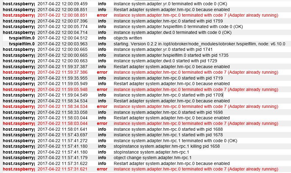

                      • BBTownB Offline
                        BBTownB Offline
                        BBTown
                        Auch von meiner Seite die Bestätigung, dass sowohl mit der hm.rpc Version 1.4.5 als auch mit der 1.4.6 der Adapter Schwierigkeiten macht.
                        Ich nutze 2 Instanzen vom hm.rpc (einmal wireless, einmal wired).
                        Mit der 1.4.5 konnte nur der wireless (hm.rpc.0) gestartet werden, der wired (hm.rpc.1) blieb rot.
                        Mit der Version 1.4.6 gehen beide Instanzen auf grün, wechseln dann jedoch rhytmisch wieder auf rot.
                        Anbei mein Log hierzu:
                        • HomoranH Offline
                          HomoranH Offline
                          Dieses Verhalten kann ich bestätigen.
                          Das Problem:
                          Beim Update (genau gesagt davor) wurde der laufende Prozess nicht gekillt)
                          Nach dem Update sollte er wieder gestartet werden, statt dessen wurde er zum zweiten mal gestartet
                          Die Lösung:
                          Die Instanz stoppen und die dann noch laufende zusätzliche Instanz über die Konsole killen und anschließend die hm-rpc (im admin) wieder starten.
                          Das Vorgehen:
                          über die Konsole mit
                          cd /opt/iobroker
                          sudo iobroker stop hm-rpc.0
                          ggf. auch weitere Instanzen
                          dann die PID des noch laufenden Prozesses herausbekommen mit:
                          ps -A | grep io
                          irgendwo steht dann noch z.B. ein
                          20234 ? 00:05:30 io.hm-rpc.0
                          Anschließend diesen Prozess killen
                          sudo kill -9 20243
                          Dies ggf. mit weiteren Instanzen ebenfalls durchführen.
                          Dann wieder mit
                          sudo iobroker start hm-rpc.0
                          die Instanz starten, alternativ über den Reiter Instanzen im Admin
                          Viel Erfolg
                          Rainer

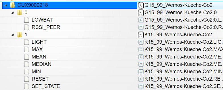

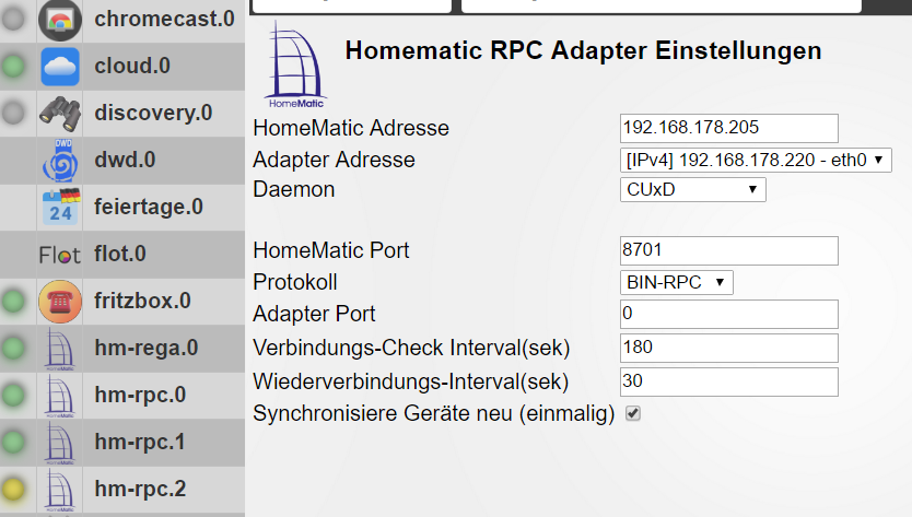

                                      Ich hab auch Probleme mit CUXD.
                                      Meine Version ist die 1.4.6.
                                      Ich wollte die Kanäle neu einlesen, weil ich einige Datenpunkt umbenannt hatte (hieß mal LIGHT, jetzt GAS).
                                      Im WebUI soeht es folgendermaßen aus:
                                      Also unter Objekte hab ich das gelöscht und Geräte neu einlesen den haken rein:
                                      Wenn ich jetzt Speichere und den haken bei neu einlesen setze und speichere springt das erstmal ständig zwischen Connected und Disconnected hin und her:

                                      hm-rpc.2	2017-04-26 22:35:04.048	info	starting. Version 1.4.6 in /media/1c31537f-0f75-428d-9228-7b54b469086c/programms/iobroker/node_modules/iobroker.hm-rpc, node: v4.8.2
                                      hm-rpc.2	2017-04-26 22:35:01.001	info	terminating
                                      hm-rpc.2	2017-04-26 22:35:00.979	info	Disconnected
                                      hm-rpc.2	2017-04-26 22:35:00.977	info	binrpc -> 192.168.178.205:8701 init ["xmlrpc_bin://192.168.178.220:8711",""]

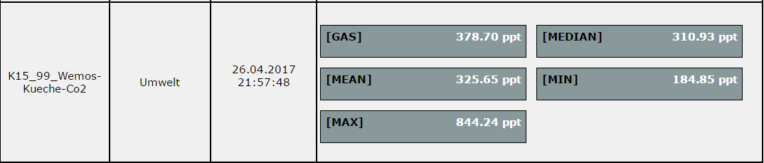

                                      Die Datenpunte stimmen dann nicht (LIGHT anstelle GAS):
                                      Scripte: http://forum.iobroker.net/viewtopic.php?f=23&amp;t=2799&amp;p=119565#p119565,
