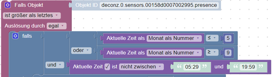

      @surfer09 ob Du da auch noch einen Screenshot vom Blockly einstellen kannst?

          @surfer09 sagte: begrenzen auf bestimmte Monate (Januar-Mai) und (September-Dezember).
          surfer09S 1 Antwort Letzte Antwort
            surfer09S Offline
            surfer09S Offline
            surfer09
            @paul53 Danke Paul! Was ich hier aber nicht ganz verstehe ist das "ist größer als letztes" beim obersten Trigger. Er soll ja nur auslösen, wenn "wahr".
            Gruß surfer ;-)
            • surfer09S surfer09
              Gruß surfer ;-)
              @surfer09 sagte: "ist größer als letztes"
              Triggert nur bei Änderung false --> true. Trigger auf "ist wahr" könnte besser sein, wenn der Datenpunkt bei erneuter Bewegungserkennung nur aktualisiert wird.
