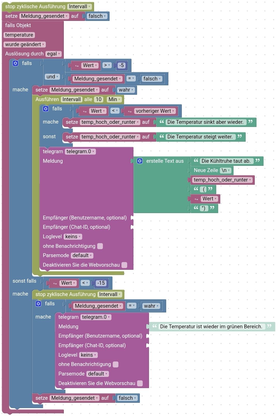

    habe mal eine Frage zum Baustein "Trigger - Objekt ID".
    Aus diesem kann man sich ja diverse Werte rausholen. Zeitstempel, Wert etc.
    Beziehen sich diese Werte "nur" auf den Moment in dem der Trigger ausgelöst hat, oder kann ich auch in in Schleifen, Intervallen innerhalb des Triggere mit zu dem Zeitpunkt aktuellen Daten arbeiten?
    Habe mir die Frage eben gestellt, da sich im folgenden Skript im intervall in der Telegram die Werte bzw Texte nicht ändern.
    Falls nur die Werte vom Zeitpunkt des Triggers genommen werden kann man es ja leicht umgehen.
    Möchte nur ausschließen, dass ich einen Fehler in meinem Kopf habe ^^.

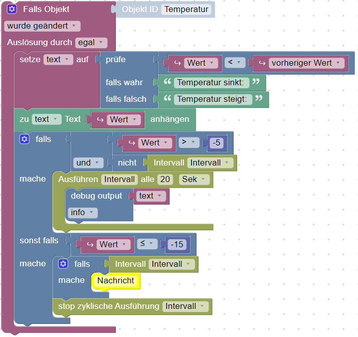

      @david-g sagte: Beziehen sich diese Werte "nur" auf den Moment in dem der Trigger ausgelöst hat
      Ja.
      Bei einem Test funktioniert es so (debug gegen telegram austauschen):
      Anmerkung: Das Stoppen des Intervalls außerhalb des Triggers ist unnötig.
