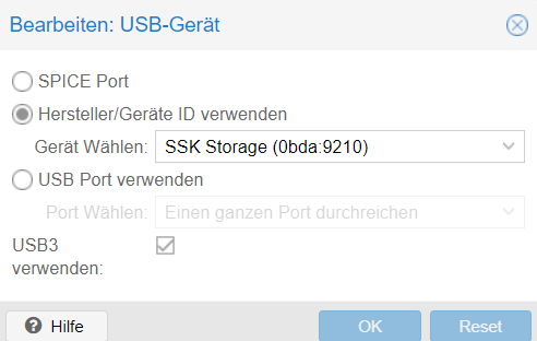

                    @gregors Hast du den Sick auch an die passende VM durchgereicht?
                    GregorSG 1 Antwort Letzte Antwort

                      @einstein67
                      Der Stick ist durchgereicht.
                      @Thomas-Braun
                      Meinst du den Eintrag in fstab?
                      UID=260D-56DD   /usb   vfat   auto,nofail,sync,users,rw,umask=000   0   0
