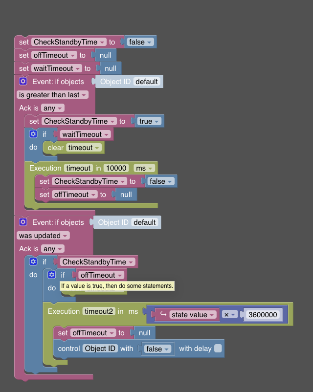

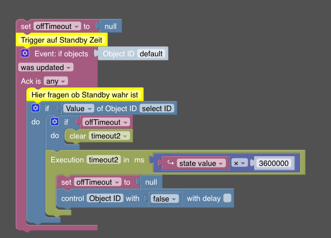

          Alternative, geht aber nur wenn die Standby Zeit während des Standby nicht aktualisiert wird:
