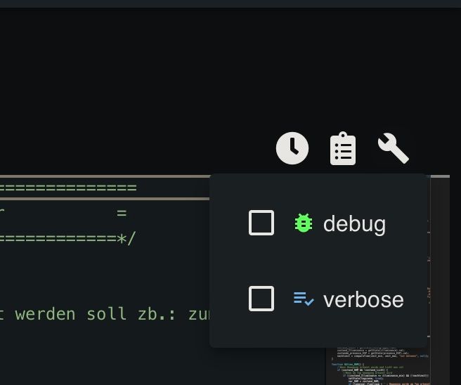

      @matze78 im JavaScript editor wenn du das Skript öffnest hast du oben rechts ein schrauben Schlüssel, klickst du dadrauf ist dort ein Punkt ‚debug‘ der scheint altiviviert zu sein. Diesen deaktivieren und das Script sollte laufen :)

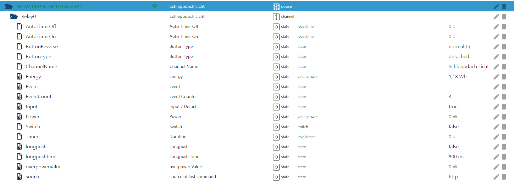

        Das Licht schaltet nicht. Ich sehe aber durchaus den Bewegungsmelder, also der Input wechselt auf true...
        Edit: Ich glaube die Variable ist undefined. Das kann jetzt natürlich sein, die wird ja nur über Astro gesetzt. Wie löse ich das denn jetzt? In Javascript geht es iwie nicht (das ist jetzt schreibgeschützt)

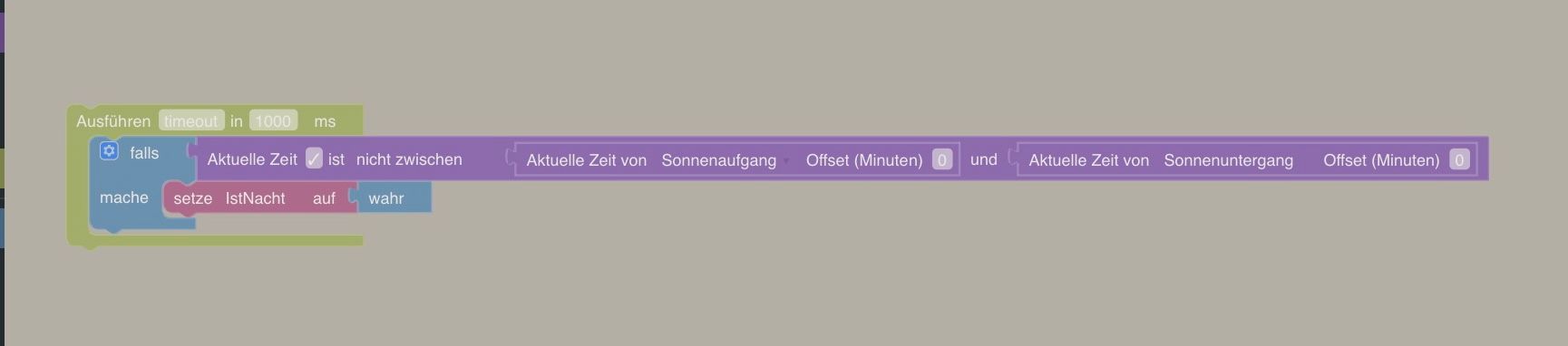

              Matze78
              Ok @ciddi89, da hatte ich bei Blockly ein falsches Element genommen, das passt jetzt.
              Das einzige Problem ist jetzt die nicht gesetzte Variable. Ich setze bei Sonnenuntergang-Anfang -10 die "istNacht" auf an. Wenn ich das Script jetzt neu starte kommt er an diesen Punkt natürlich nicht mehr. Wie kann ich diesen Wert danach füllen?

                    @matze78 sagte: in den Objekten steht ja auch der Name - nur in den Scripten nicht.
                    Ich sehe zum Datenpunkt nur den Namen "Switch", der geändert werden sollte. Den Kanalnamen sieht man im Blockly-Skript nicht.

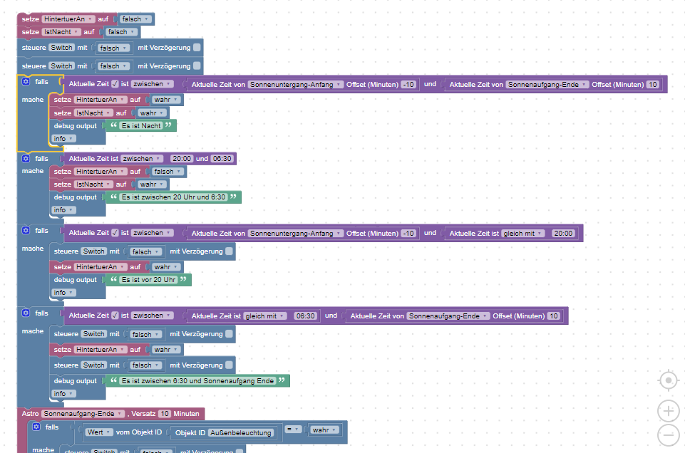

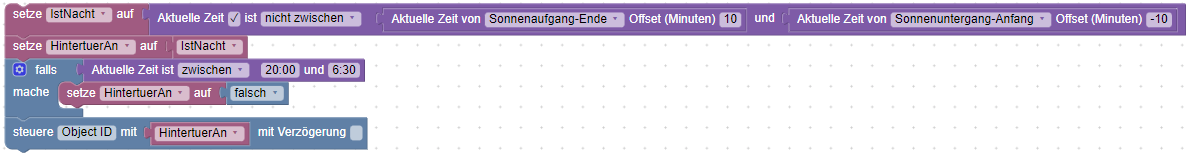

                        @ciddi89 Ich habe jetzt versucht die Variablen vorzubelegen. Die Nacht wird leider nicht erkannt, das zwischen 20 Uhr und 6:30 allerdings schon...
                        paul53P 3 Antworten Letzte Antwort
                          @matze78 sagte: Die Nacht wird leider nicht erkannt
                          Vergleich von Astrozeiten funktioniert nicht über Mitternacht, weshalb man "nicht zwischen SA und SU" verwendet.

                                HintertuerAn ist ein Relikt aus alten Zeiten @paul53
                                Das Licht an der Hintertür soll bis 20 Uhr an bleiben, dann spare ich mir das Licht untem im Flur. Damit der Bewegungsmelder das Licht nun aber nicht abschaltet soll er sich merken, ob er es abschalten soll oder eben nicht.
                                @matze78 sagte: Das Licht an der Hintertür soll bis 20 Uhr an bleiben
                                Was soll um 2:00 Uhr passieren?

                                  @matze78 sagte: Ich habe jetzt versucht die Variablen vorzubelegen.
                                  So ist es vollkommen ausreichend:
                                    Matze78
                                    @paul53 ab 2 Uhr soll das Licht an der Haustür ausbleiben. Da kommt die Zeitung bei den Nachbarn an und unser Hund schläft im Flur direkt im Lichtkegel ;)

                                      Matze78
                                      Danke schön @ciddi89 und @paul53, jetzt tut´s
