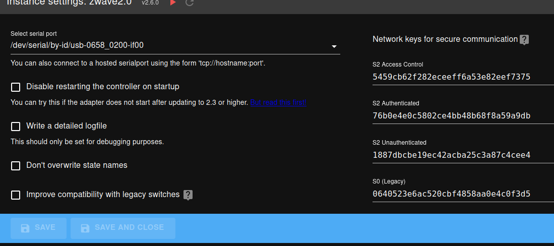

    @fred-freund da hast du deine Probleme.. zeigmal die einstellung des adapter ?
    nochmal der kann den Port nicht öffnen ergo den zwave stick nicht finden

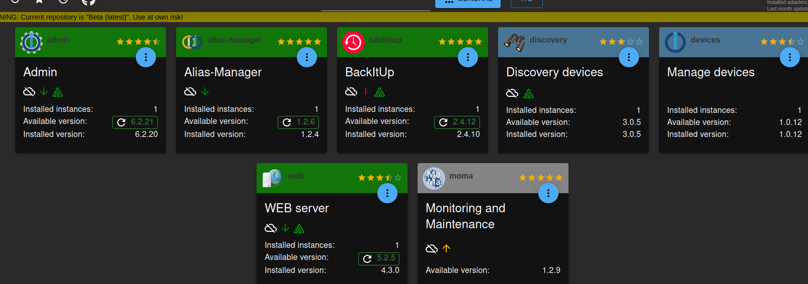

          @fred-freund Seltsam. Du könntest mal auf 3.0.3 aus dem Latest/Beta-Repo upgraden. Da sollte das auf jeden Fall gehen.
          Es kann aber derzeit noch Probleme mit manchen Geräten geben. Fall das der Fall ist, bitte jeweils neu interviewen (nur interviewen, nicht neu anlernen).

              Das hat nix mit den Adaptereinstellung oder Node.js zu tun. Da ist eine Abhängigkeit im Adapter krumm, und zwar in einer früheren Version als ich bisher dachte.
              Fred FreundF 1 Reply Last reply

                das komische mit dem beta zeigt er mir den nicht an als update
                hab nach dem adapter gesucht ..dann gehts..
                updating .........................................
