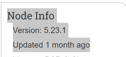

              Sehe gerade da war vorher Version 5.16.0 installiert von der modbus Node. Aktuell ist aber 5.23.1 !!!
