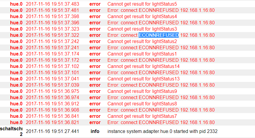

                                          version 0.6.9 nachdem ich eine ligtify lampe eingebunden habe
                                          nach adapter und bridge restart
