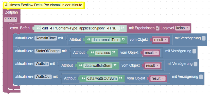

    Doch leider bekomme ich immer die Fehlermeldung:
    "You are assigning a object to the state "0_userdata.0.ECOflow.WattsOut" which expects a number. Please fix your code to use a number or change the state type to object."
    Hier das Blockly dazu:
    Wo kann der Fehler sein ? Bin noch nicht lange mit IOb und Blockly unterwegs, deshalb weiss ich nicht wie ich den Fehler eingrenzen kann um ihn zu finden :-)
    viele Grüße
    MZ

          @zariomahn sagte: In einer Anleitung stand dann dieses
          Prüfe mal mit einem Debug-Block, was in der Variablen result übergeben wird.

            ich denke mal mit der CURL Abfrage oder?
            dann bekomme ich das
            script.js.Tests.SkriptTest-2: {"code":"0","message":"Success","data":{"soc":100,"remainTime":9786,"wattsOutSum":179,"wattsInSum":179}}

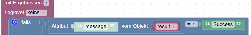

              Dann sollte die Auswertung für die Datenpunkte passen, wenn vorher noch eine Abfrage gemacht wird:
              Alternativ kann auch die lokale Variable error geprüft werden.

                habe jetzt alles noch einmal neugestartet, alle Updates auf der Konsole gemacht.... und siehe da,...:-)
                Plötzlich werden die Werte an die Objekte übergeben :-)
                Trotzdem vielen vielen Dank..
                viele Grüße
                MZ
