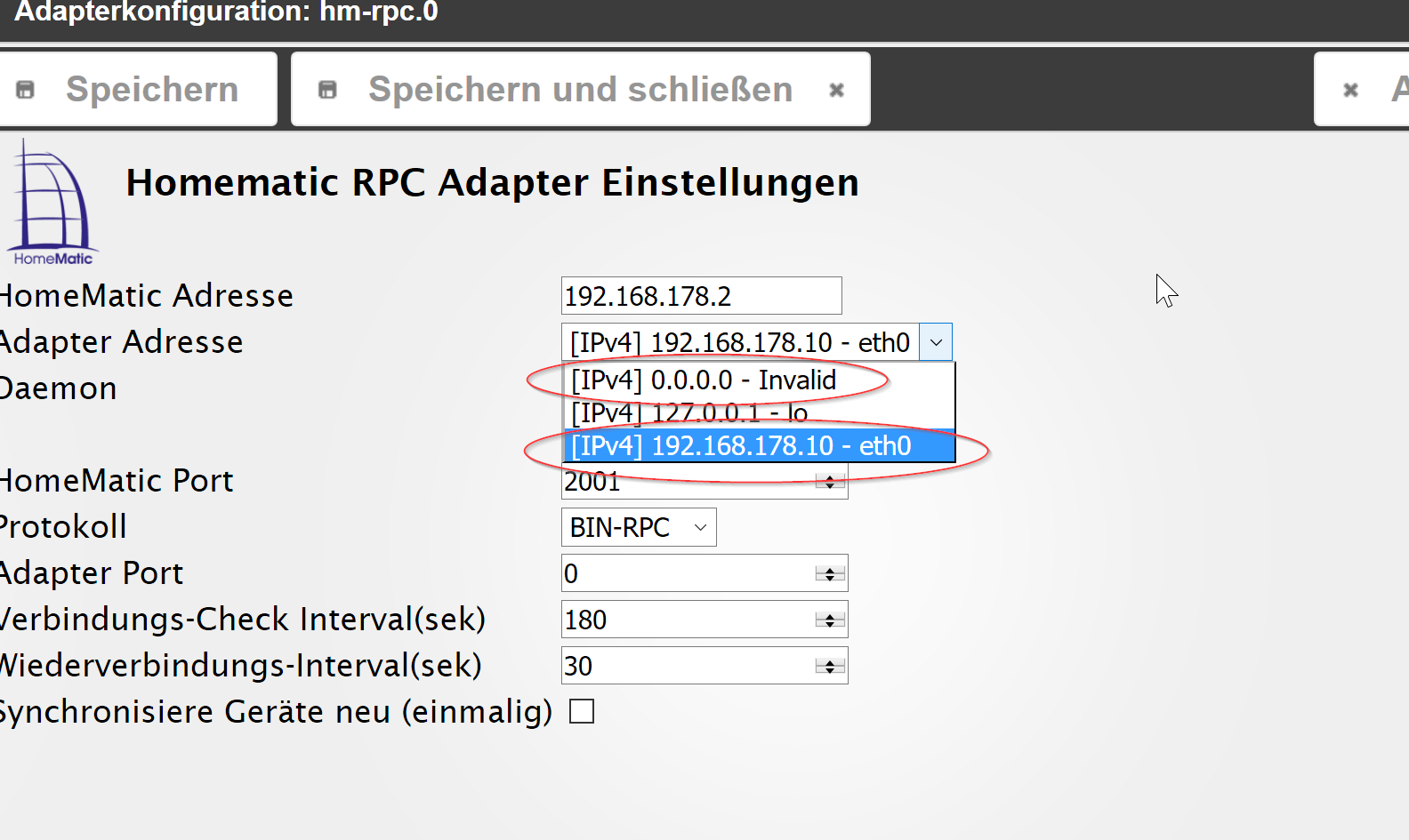

    das Thema ist vor einiger Zeit schon einmal diskutiert worden. Dennoch möchte ich es noch einmal hochbringen, zumal ich es nun schon zweimal hatte. Sobald sich die IP Adresse des ioBroker ändert kann das offensichtlich die CCU lahmlegen. Der Adapter erkennt zwar die neue IP Adresse (siehe unterer Kreis) wählt dann aber IP 0.0.0.0 (invalid) (siehe Bild) aus und trägt dies in das Feld "Adapter-Adresse" ein. Die Ampel der Instanz springt dann auf gelb (Host ok, Lebeszeichen ok, Verbunden mit hm-rpc falsch).
    Hinweis: im Bild ist bereits die richtige IP-Adresse ausgewählt und damit wieder alles grün.
    Sobald ich dann die richtige Adresse auswähle in meine Fall 192.168.178.10 (siehe Bild) ist alles ok. Die Frage die sich mir aufdrängt, warum muss man überhaupt die IP-Adresse des ioBroker Systems auswählen, bei den anderen Adaptern muss man das nicht.
    Da dieser Umstand das Homematic System zum Absturz bringen kann halte ich es für mehr als sinnvoll dies abzufangen und bei "gelb" als Fallback Lösung zumindest die eigene ioBRoker IP Adresse einzutragen und zu verwenden. Da ich über die Homematic Dachfenster, Fussbodenheizung usw. kontrolliere habe ich ein ganz übles Gefühl. Das werde ich sehr eng beobachten.

        Die Frage die sich mir aufdrängt, warum muss man überhaupt die IP-Adresse des ioBroker Systems auswählen, `
        Weil der Adapter der CCU diese Adresse mitteilt, damit die CCU weiß wohin sie die Daten pushen soll.
        Deswegen muss das auch eine "von außen erreichbare IP" sein.

          Ganz einfach.
          Die CCU ist in einem anderen Netz und dieses Netz ist per VPN angebunden. Da ich zu Hause entwickelt habe mit einem Tunnel zur CCU hat Adapter während dieser Zeit eine andere IP gehabt. Nun habe ich das System vor Ort installiert und dann ändert sich die IP, da der Raspberry an einam anderem Gateway hängt.
