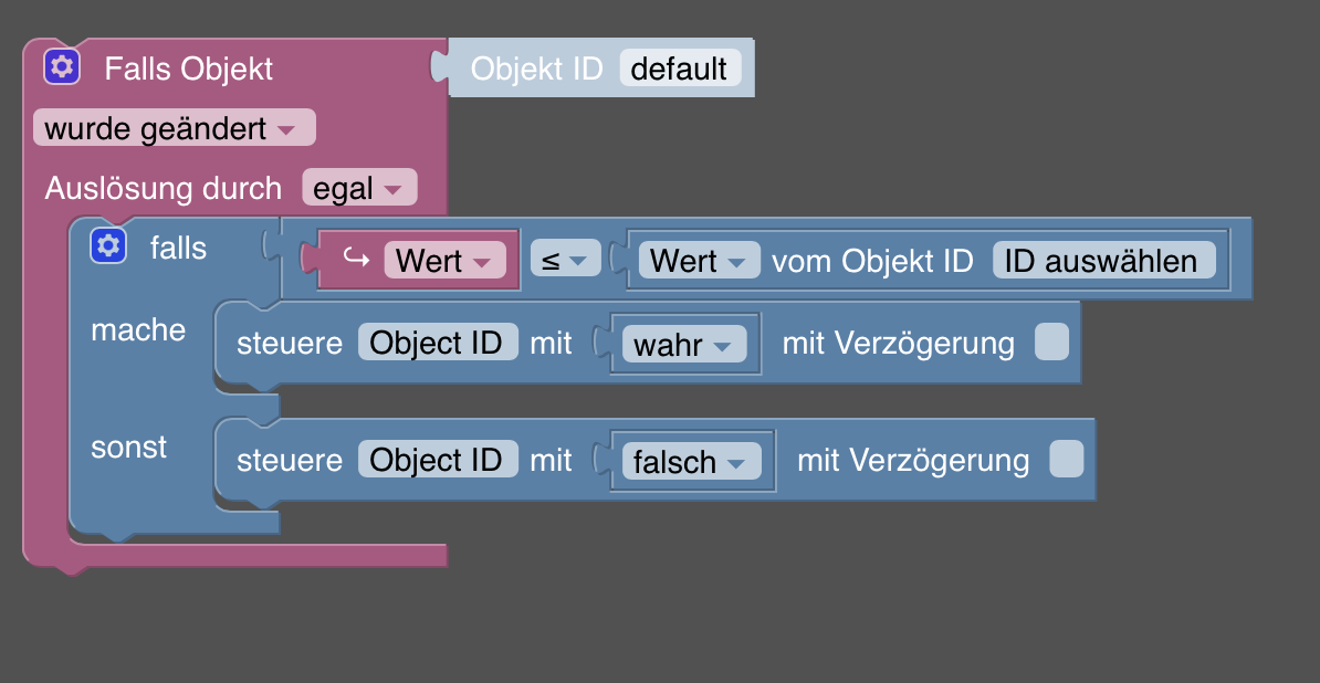

              Ein ehemaliger Benutzer
              @norp2k22 Klar geht das in Blockly:

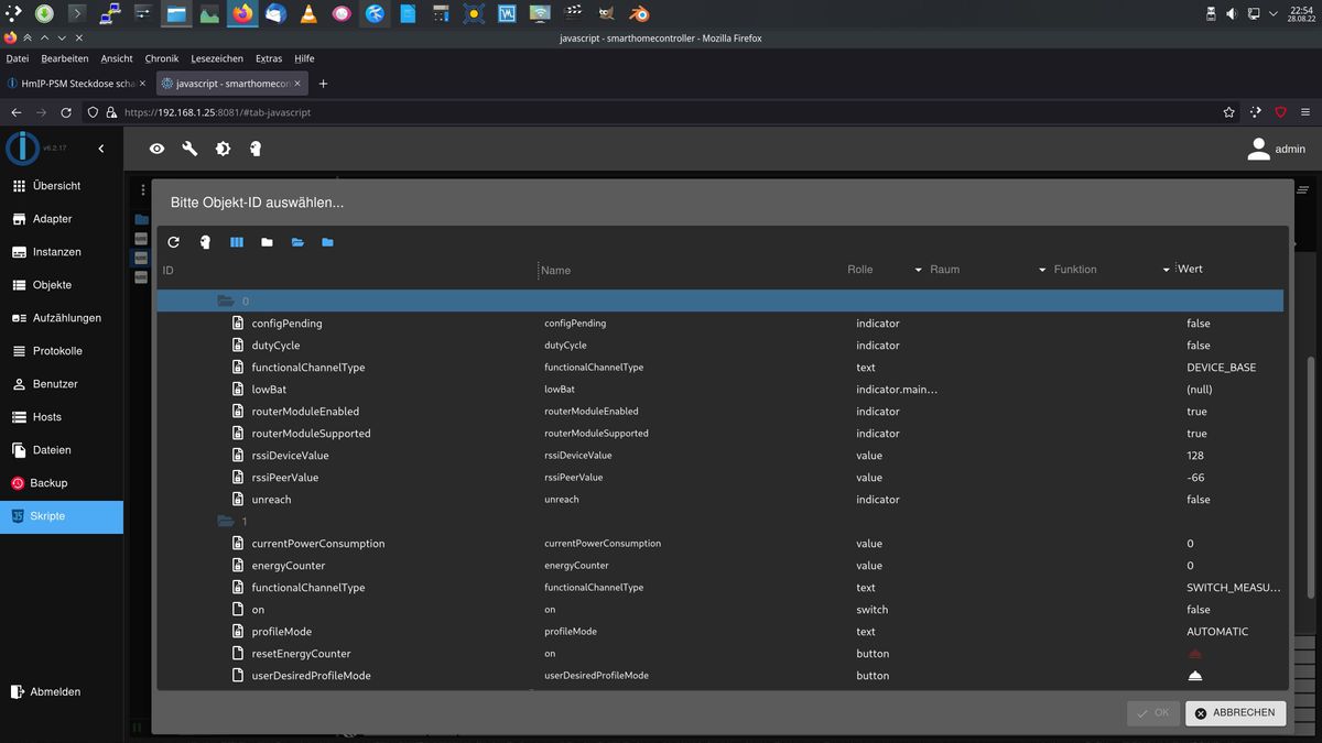

                          @norp2k22 sagte in HmIP-PSM Steckdose schaltet nicht:
                          Das drecksding ist tatsächlich defekt.
                          welchen state schaltest du denn?
                          hmip haven immer mhrere virtuelle Kanäle, der erste dient nur der Anzeige des realen Wertes, der such aus den zuständen der weiteren virtuellen kanäle zusammensetzt und kann nicht geschaltet werden
                          N 1 Antwort Letzte Antwort
                              N Offline
                              N Offline
                              norp2k22
                              @homoran said in HmIP-PSM Steckdose schaltet nicht:
                              Ein/Aus will ich damit schalten.
                              hmip haven immer mhrere virtuelle Kanäle, der erste dient nur der Anzeige des realen Wertes, der such aus den zuständen > der weiteren virtuellen kanäle zusammensetzt und kann nicht geschaltet werden
                              Welcher wäre hier der richtige ?
                              ? HomoranH 2 Antworten Letzte Antwort
                              • N norp2k22

                                @norp2k22 kannst du mal unter Objekte bei der hm Steckdose ab den Ordner Channel alle restlichen Ordner aufklappen und ein Screenshot davon posten? Dann können wir dir evtl sagen welcher Datenpunkt der richtige ist
                                • N norp2k22
                                  zeig mir do h bitte den state
                                  • ? Ein ehemaliger Benutzer
                                    @norp2k22 kenne mich mit der hmip App nicht aus da ich eine raspberrymatic habe. Hatte das früher nur mal zum Testen mit den Access Point. Aber ich bin mir ziemlich sicher das es dort irgendwo eine Möglichkeit gibt die Steckdose zu steuern. Wo wäre sonst da der Sinn wenn man diese nicht bedienen kann? Wie homoran schon schrieb gibt es bei den Geräten immer mehrere Kanäle und in einer von den Kanälen (meisten in 2, 3 oder 4) versteckt sich der State den man schalten kann.
                                    N Offline
                                    N Offline
                                    norp2k22
                                    @ciddi89 said in HmIP-PSM Steckdose schaltet nicht:
                                    Wie homoran schon schrieb gibt es bei den Geräten immer mehrere Kanäle und in einer von den Kanälen (meisten in 2, 3 > oder 4) versteckt sich der State den man schalten kann.
                                    Es gibt bei ALLEN meiner HmIP Geräte (ca. 20 Stück) im "channels" Unterverzeichnis des jeweiligen Gerätes nur 0 und 1.
                                    Ist das so normal ? Wenn nicht, stimmt hier sowiso was nicht...
                                    In channel 0 z.b. stehen bei ALLEN Geräten immer nur allgemeine Infos z.b. dutyCycle, lowBat, configPending, unreach...
                                    und im channel 1 dann Parameter, die man ändern kann, oder die nicht änderbar sind.
                                      N Offline
                                      N Offline
                                      norp2k22
                                      schrieb am zuletzt editiert von norp2k22
                                      Welchen State meinst du jetzt genau ?
                                      Edit :
                                      hmip.0.devices.3014F711A00001DD89AAXXXX.channels.1.on
                                      Meinst du den ?
                                      P.S.:
                                      Sorry, wenn ich mich hier anstelle wie der letzte Depp,
                                      ist alles neu und bin aktuell noch komplett überfordert
                                      • N norp2k22
                                        und die sollst du zeigen
                                        • ? Offline
                                          ? Offline
                                          @norp2k22 said in HmIP-PSM Steckdose schaltet nicht:
                                          habe mal geguckt, das ist alles normal und richtig so bei hmip. Normalerweise sollte es dann auch der On state sein. Aber wäre schön wenn du trotzdem mal die restlichen (falls vorhanden) Datenpunkte zeigst die dort im Ordner sind.
