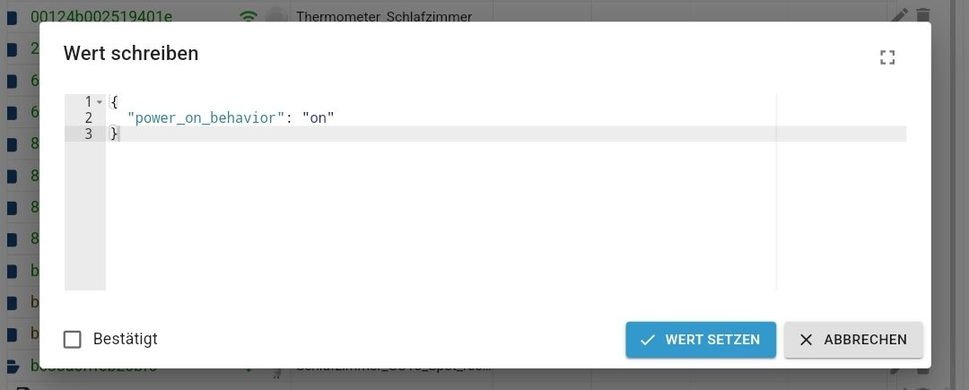

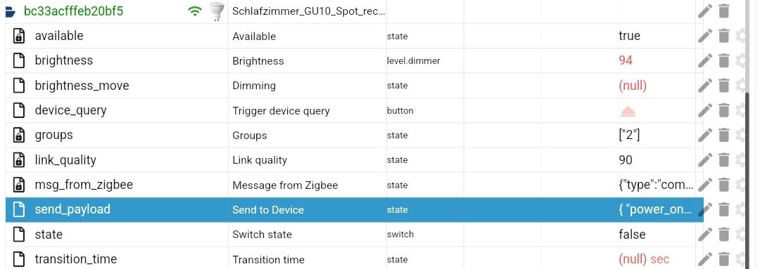

              David G.D Online
              David G.D Online
              David G.
              @tugsi
              Ich hab es eben mit meinen Gu10 Birnen von Ikea getestet.
              Bei denen klappt es.
              tugsiT 1 Antwort Letzte Antwort

                  David G.D Online
                  David G.D Online
                  David G.
                  @tugsi
                  Genau.
                  Auf dem Bildern steht "on", da ich es wieder rückgängig gemach habe.

                                        Ich habe das bei mir so gelöst, dass ich auf den Neustart des Zigbee-Adapters triggere und dann zeitversetzt alle Lampen ausschalte.
                                        on({id:'system.adapter.zigbee.0.alive', val: true, oldVal: false}, function() {
                                            setTimeout(function() {
                                                //Code wird nach 150s ausgeführt
                                                //hier die Zigbee Lampen ausschalten
                                            }, 150000);

                                          @tugsi
                                          Hast du mal geschaut, ob es ein Firmwareupdate für den Treiber gibt?
                                          Evtl würde es ja schon gefixt.
                                          tugsiT Offline
                                          tugsiT Offline
                                          tugsi
                                          @david-g Ja da scheint es ein Firmware-Update zu geben, aber da ist ein Bug im Zigbee-Adapter, nach der Suche stürzt der ab und restartet... hab ich bei Error/Bug gemeldet und gerade die Rückmeldung gelesen, also das dauert noch was bis ich darüber ein Firmwareupdate machen kann...
                                          @pk68 das klingt interessant, wäre auf jeden Fall eine Alternative, Danke Dir.
