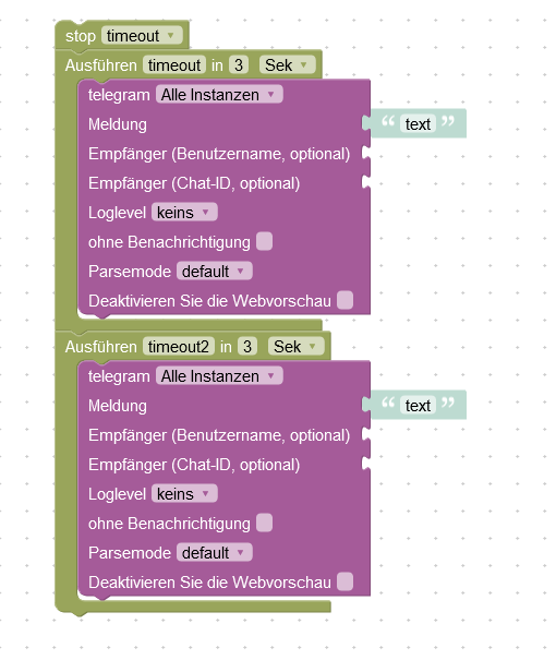

          haselchenH Offline
          haselchenH Offline
          haselchen
          @ahnungsbefreit
          Quasi so?
          Hab das jetzt mal beispielhaft gebaut
          A DJMarc75D BananaJoeB 3 Antworten Letzte Antwort

            Ahnungsbefreit
            @haselchen Genau!

              DJMarc75D Offline
              DJMarc75D Offline
              DJMarc75
              @haselchen sagte in Zeitverzögertes senden an Telegram:
              Quasi so?
              oben auch noch den 2. Timeout stoppen - zur Sicherheit.

                  BananaJoeB Online
                  BananaJoeB Online
                  BananaJoe
                  @haselchen so macht er 3 Sekunden pause, sendet, macht 3 Sekunden pause, sendet nächstes.
                  Oder soll er nur 3 Sekunden pause machen und alles senden?
                  Ganz oben hast du den Datenpunkt auch mit mit 3 Sekunden Verzögerung gesetzt, das findet dann quasi zeitgleich mit dem senden der ersten Telegramm Nachricht zusammen

                    haselchenH Offline
                    haselchenH Offline
                    haselchen
                    @bananajoe
                    Das war ja nur nen Beispiel Blockly auf die Schnelle.
                    Ich möchte nachdem das Event eingetreten ist, einfach ne Meldung erst nach 2sek an mich und nach 3 sek an meine Frau.
                    So ist das gedacht.
