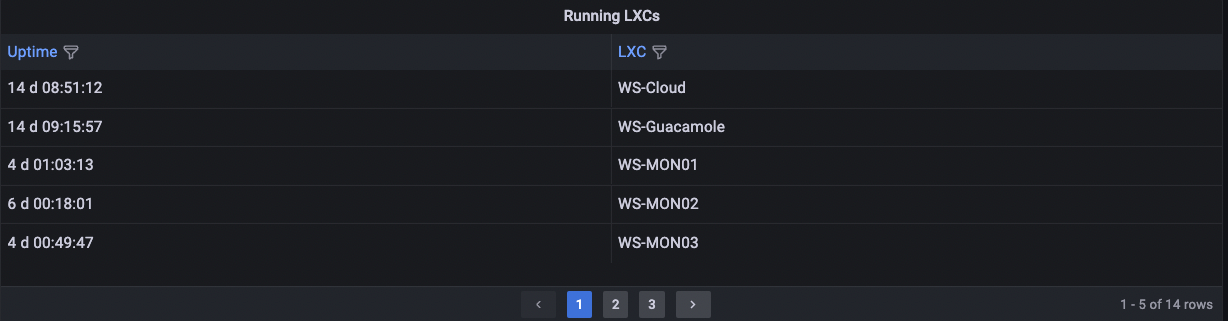

    Also angezeigt wird es so
    Und ich möchte gern den Hostname Links und die Uptime rechts
    Kann mir da jemand helfen?

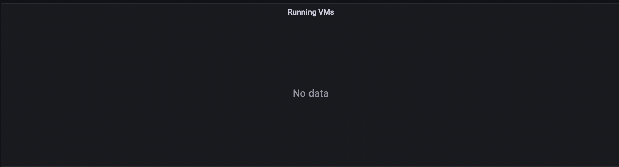

    Gibt es eine Möglichkeit wenn z.B. keine VM an ist das "No data" durch einen eigenen Text zu ersetzen?

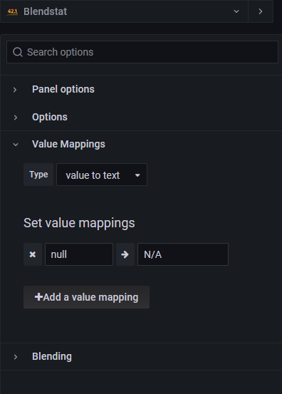

          @wszene sagte in Grafana Tabellenspalten tauschen:
          Das hängt davon ab was du nutzt. Ich nehme da gerne "Blendstat". Da kann man jeden Wert mappen:
          LG SBorg ( SBorg auf GitHub)

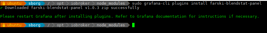

              @wszene Gerade noch mal unter 9.1.1 probiert: sudo grafana-cli plugins install farski-blendstat-panel
              Nutze ich aber schon seit zig Versionen, läuft also auch mit älteren Versionen.
              ...oder gibt es ev. mehrere, habe ich jetzt gar nicht geprüft...

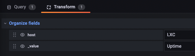

                @sborg
                Leider hat das auch nicht funktioniert
                Aber ich habe den "Fehler" gefunden
                Unter Transform kann man die Spalten verschieben und das war die Lösung

                    So habe auch eine Lösung zu meiner 2ten Frage gefunden
                    Es gibt bei den Tabelleneigenschaften einen Punkt "No value" dort kann man einen eigenen Text eintragen
