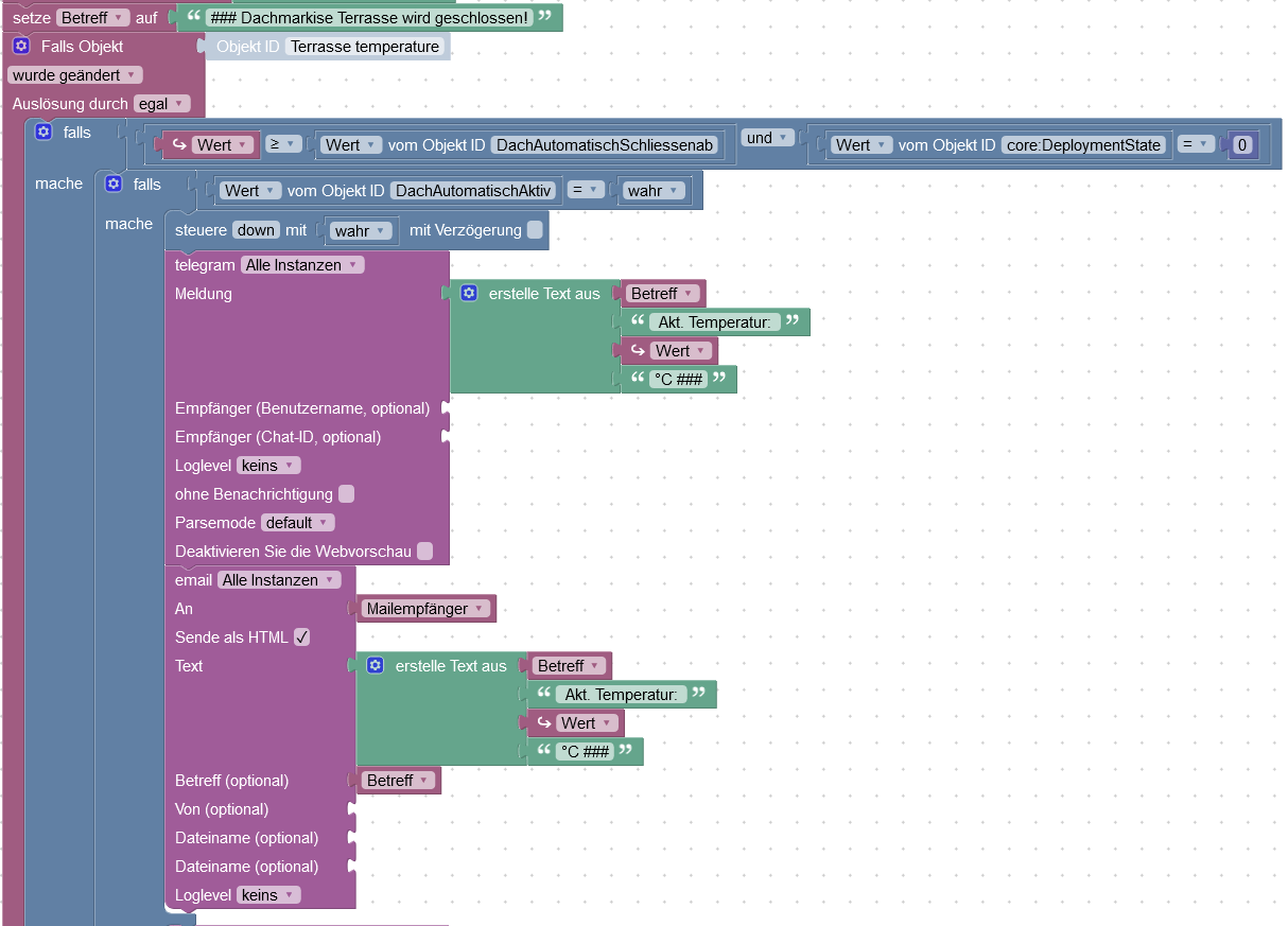

    ich habe eine Automatik für meine Markise gebaut. Dazu habe ich neue Datenfelder erstellt und einen logisches Feld, ob die Automatik aktiv ist oder nicht.
    Aktuell sieht das Script so aus:
    Nun würde ich gerne nur einen Hinweis pro Tag bekommen, wenn ich die Automatik deaktiviert habe. Wie kann ich das lösen?

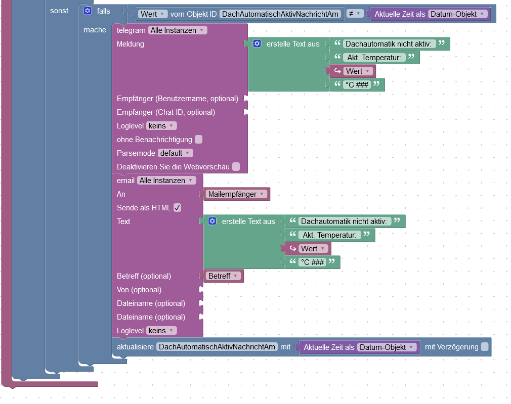

          @myssv
          z.b.
          mach dir einen dp und schreibe das datum rein, wenn du die message gesendet hast - vergleiche bei der if-abfrage ob das datum in diesem dp NICHT heute ist

                @liv-in-sky Ich habe es nun so gemacht
                Vielen Dank für Eure Hilfe!

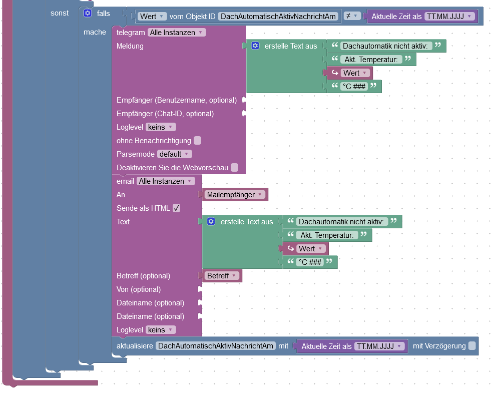

                  @myssv da bin ich mal gespannt
                  der Timestamp enthält Millisekunden
                    myssv
                    schrieb am zuletzt editiert von myssv
                    @homoran Danke für den Hinweis!
