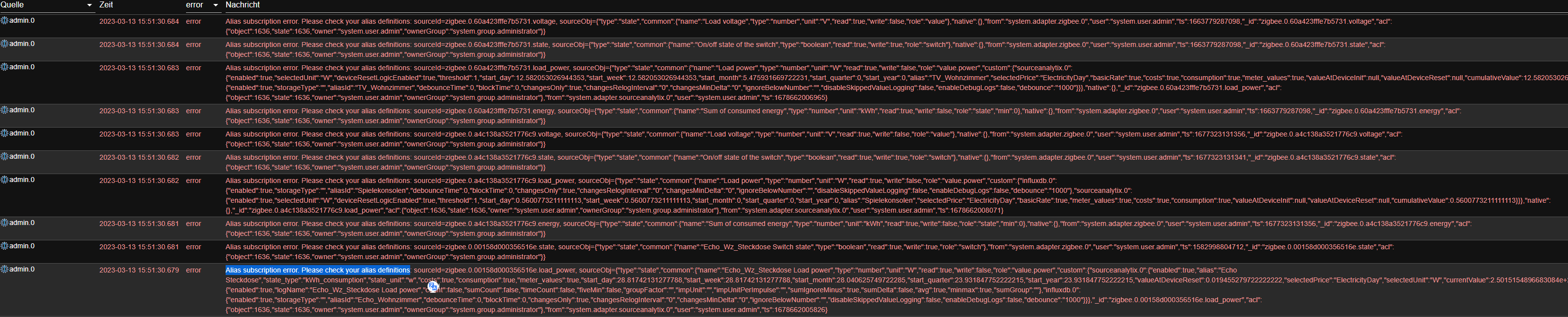

                                        Indem Fall hänge ich mich hier mal mit an, da ich durch Suchen nach dem Fehler auf diesen Thread und einen Github Eintrag gestoßen bin. Die Fehler tauchen bei mir auch erst auf, seitdem ich angefangen habe Alias zu erstellen. Die Alias funktionieren, ich bekomme die Werte mit und ich kann schalten, bei mir geht es momentan um Steckdosen.
                                        Mal kommen Fehler mal Tage lang nichts.
                                        CodierknechtC 1 Reply Last reply
                                        • D3ltoroxpD D3ltoroxp
                                          CodierknechtC Offline
                                          Codierknecht
                                          wrote on last edited by Codierknecht
                                          #65
                                          @d3ltoroxp
                                          Ausgaben aus Log oder Terminal bitte als Text in Code-Tags </> posten!
                                          Als Screenshot kann das kein Mensch entziffern.
                                          Und zeig' auch mal die Objektdaten zu dem Alias und zum Original-DP.
