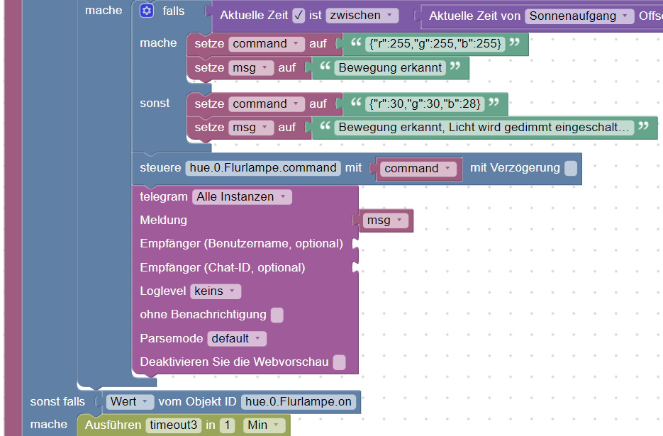

    Moin Zs,
    ich habe einen Bewegungsmelder der eine Lampe steuert. Das läuft auch super (Blockly aus einem alten Beitrag von @Dutchman). Nun beschwert die holde Weiblichkeit sich, dass das Licht Nachts zu hell ist.
    ich bekomme es einfach nicht hin, das die Lampe tagsüber (zwischen Sonnenauf- und Untergang) mit der vollen Helligkeit und Nachts bzw nach Untergang mit reduzierter Helligkeit leuchtet.
    Mein Problem dabei ist die verknüpfung der 3 Trigger Bewegung, Helligkeit und Astrozeit da die Lampe und der BW im Keller hängen und dort je nach Sonnenstand mal mehr mal weniger Helligkeit vorhanden ist.
    Hier das Blockly mit den Bausteinen für die Zeitsteuerung:

    Danke schon mal für die Hilfe!

            @soerenkaiser99 sagte: tagsüber (zwischen Sonnenauf- und Untergang) mit der vollen Helligkeit und Nachts bzw nach Untergang mit reduzierter Helligkeit leuchtet.
            Vorschlag:
             <variables>
               <variable type="timeout" id="timeout3">timeout3</variable>
               <variable id="lMT8,0TJUvHQ(},54bIq">command</variable>
             </variables>
             <block type="on_ext" id="YM.#/9w.1y~Z9?XJhnN5" x="-463" y="-337">
               <value name="OID0">
                 <shadow type="field_oid" id="%jTnyCDn%PgYB{8*.0lt">
                   <field name="oid">deconz.0.Sensors.50.presence</field>
                 </shadow>
               </value>
               <statement name="STATEMENT">
                 <block type="controls_if" id="f`]_ZnrJPO+/s2gj8/sr">
                   <value name="IF0">
                     <block type="on_source" id="Bxr+,8FByy)W+w)BG.vH">
                     </block>
                   </value>
                   <statement name="DO0">
                     <block type="timeouts_cleartimeout" id="7rw,zduV-62(pcZLAR4;">
                       <field name="NAME">timeout3</field>
                       <next>
                         <block type="debug" id=";KaWLpuz@QsRHkhAKNwI">
                           <value name="TEXT">
                             <shadow type="text" id="*ZYp.dd%)!q?pi_d=@i/">
                               <field name="TEXT">Bewegung erkannt</field>
                             </shadow>
                           </value>
                           <next>
                             <block type="controls_if" id=")eL:y,XqGN^O:^kyGg|D">
                               <value name="IF0">
                                 <block type="logic_compare" id="%YGQ;ENgMFDy/{+4))4`">
                                   <field name="OP">LT</field>
                                   <value name="A">
                                     <block type="get_value" id="wIdF:8b9kA*~F/qff=5Z">
                                       <field name="OID">0_userdata.0.Shelly_Motion.Flur.Helligkeit</field>
                                     </block>
                                   </value>
                                   <value name="B">
                                     <block type="math_number" id="r@hhmCSZfyq;E~yWe[7[">
                                       <field name="NUM">120</field>
                                     </block>
                                   </value>
                                 </block>
                               </value>
                                 <block type="controls_if" id="$mlhg[wAFX!]U:Mr3MB/">
                                   <value name="IF0">
                                     <block type="time_compare_ex" id="XEq7TvYW{inW2^byu5M;">
                                       <mutation xmlns="http://www.w3.org/1999/xhtml" end_time="true" actual_time="true"></mutation>
                                       <field name="USE_ACTUAL_TIME">TRUE</field>
                                       <field name="OPTION">between</field>
                                       <value name="START_TIME">
                                         <shadow type="text" id="1p](cjr14Vb[c;E,tYaL">
                                           <field name="TEXT">06:01</field>
                                         </shadow>
                                         <block type="time_astro" id="IDE+*A3ShrU,2j`)}%)Y">
                                           <field name="TYPE">sunrise</field>
                                           <field name="OFFSET">0</field>
                                         </block>
                                       </value>
                                       <value name="END_TIME">
                                         <shadow type="text" id=".LBzC),]s0E#r)9kgG9!">
                                           <field name="TEXT">17:59</field>
                                         </shadow>
                                         <block type="time_astro" id="?03^TSUwC:Gg]xa`?,S.">
                                           <field name="TYPE">sunset</field>
                                         </block>
                                       </value>
                                     </block>
                                   </value>
                                     <block type="variables_set" id="9^;a|/Ed,9u*Z:7eUHq.">
                                       <field name="VAR" id="lMT8,0TJUvHQ(},54bIq">command</field>
                                       <value name="VALUE">
                                         <block type="text" id="eo}9-n?!/.NI4%.|b6a^">
                                           <field name="TEXT">{"level":100,"r":255,"g":255,"b":255}</field>

              SoerenKaiser99
              Vielen Dank @paul53 & @Homoran
              nachgebaut habe ich es, tagsüber wird ausgelöst :) ich meld mich nach Sonnenuntergang obs klappt :)
              PS: Hues können über den DP command vielfältig gesteuert werden. Die einfachste Variante :{"level":100,"r":255,"g":255,"b":255}
              Level ist die Helligkeit, 100 eben volle Helligkeit, r,g&b die einzelnen Farben, wobei 3x 255 weißes Licht ergibt

                @soerenkaiser99 sagte: Level ist die Helligkeit, ... r,g&b die einzelnen Farben
                Ich dachte, dass r, g, b die vollständige Information inklusive der Helligkeit enthalten. Liege ich da falsch und "level" wirkt als Multiplikator?
                  SoerenKaiser99
                  schrieb am zuletzt editiert von SoerenKaiser99
                  @paul53 habs grad getestet.
                  Das Blockly läuft wie es soll.
                  Der Level-Wert scheint jedoch im command-Befehl nicht (mehr) zu funktionieren.
                  Du hast recht, für den gedimmten Baustein verwende ich jetzt {"r":30,"g":30,"b":30}
                  Hier das Blockly wenn es jemand brauchen kann:

                    @soerenkaiser99 sagte: Hier das Blockly
                    Ich würde noch etwas optimieren:
                    • "level" ist umsonst, wenn man "r, g, b" sendet
                    • nachts den Blauanteil etwas reduzieren
                    • nur einmal "Sendto telegram" (schont Ressourcen)
                    • ein Vergleich mit wahr ist unnütz
                    Für weißes Licht würde ich anstelle von "r, g, b" die Kombination von "level" und "ct" verwenden.
                      SoerenKaiser99
                      vielen Dank! Habs grad geändert :) War leider die letzten Tage ein wenig verhindert.
                      Kannst du mir kurz erklären warum man besser level und ct nehmen sollte?
                      Den rest versteh ich soweit
