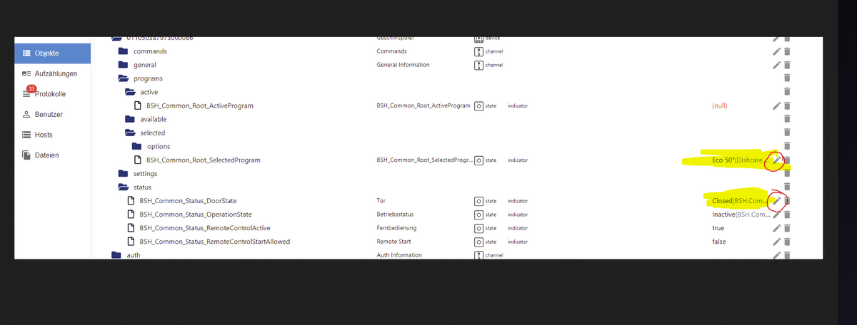

          @homoran Genau.
          Hier werden 2 Werte geschrieben (ohne Klammer, mit Klammer)
          Bei der Visualisierung sieht das dann so aus:
          Wie bekomm ich den Wert ohne Klammer dargestellt?

              @homoran sagte: der Wert ist die Zahl.
              Hier ist der Wert ein langer String. Es ist trotzdem eine Werteliste mit Zuordnungen unter common.states (siehe hier und hier).

                    @minifutzi sagte: Visualisierung von OpenHAB.
                    Wenn die Zustandstexte nur angezeigt werden sollen, erstelle zwei eigene Datenpunkte vom Typ "string" für die Visualisierung und schreibe sie mit folgendem Skript:
                    const idSrcTuer = 'bsh.0.xyz'; // ID anpassen!
                    const idSrcProg = 'bsh.0.abc'; // ID anpassen!
                    const idDstTuer = '0_userdata.0.Geschirrspueler.Tuer'; // Typ: "string"
                    const idDstProg = '0_userdata.0.Geschirrspueler.Programm'; // Typ: "string"
                    on(idSrcTuer, function(dp) {
                        setState(idDstTuer, dp.common.states[dp.state.val], true);
                    on(idSrcProg, function(dp) {
                        setState(idDstProg, dp.common.states[dp.state.val], true);
                    Anmerkung: Nach Skriptstart muss sich der Quellwert erst ändern, damit in die Datenpunkte geschrieben wird.

                        @minifutzi hier klicken
                        und posten.. aber ALLES

                              Minifutzi
                              @arteck
                              • arteckA Offline
                                arteckA Offline
                                arteck
                                @minifutzi na also ..da siehst du es ja auch
                                das rote ist das was der adapter liefert und auch das was du auswählen kannst
                                das blaue ist das was wir daraus machen..bzw was die combobox dir als Text zur verfügungn stellt
                                willst du es auswählen musst du in den Datenpunkt auch das ganze reinschreiben
                                sonst findet der es nicht
