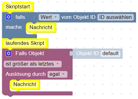

    ich nutze ein Skript, dass mir eine Pushnachricht schickt, wenn ein Wassermelder Wasser erkennt und wenn es danach wieder "trocken" ist. Hier Trigger ich ja auf eine Änderung vom Datenpunkt.
    Ich möchte das Skript nun erweitern und prüfen, ob beim Start vom Skript einer der Wassermelder schon Wasser erkannt hat, also dessen Datenpunkt schon true beim Skriptstart ist. Dies soll auch nur beim Start des Skriptes einmalig passieren. Ich frage mich nun, auf was ich da Triggern muss damit dies nur beim Start passiert?
    Hat jemand eine Idee bzw, kann mir einen Tipp geben?

      @dominik-f sagte: auf was ich da Triggern muss damit dies nur beim Start passiert?
      Kein Trigger, sondern Wert prüfen und Nachricht, falls Wasser erkannt.

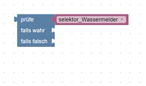

        Ich habe den Baustein gefunden, bin aber mit der Umsetzung etwas überfragt. Bei Falls wahr kann ich nichts mit Pushover etc einsetzen
        • Dominik F.D Dominik F.
          @dominik-f sagte: Ich habe den Baustein gefunden
          Das ist der falsche Baustein.
          Bei mehreren Wassermeldern (mit Selektor):

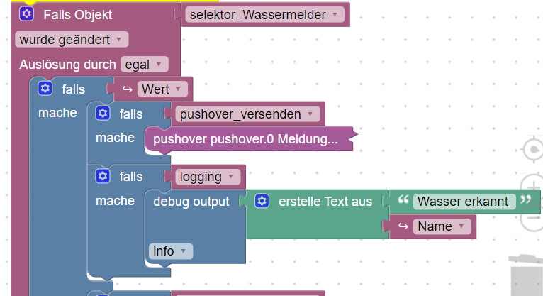

            So sieht es jetzt bei mir aus. Wie kann ich denn den Namen des Melders auslesen und automatisch einfügen? Bei dem laufenden Skript funktioniert das Auslesen, bei dem Skriptstart verständlicherweise noch nicht.

              @dominik-f
              Die Abfrage in der Schleife muss lauten:
              falls Wert vom Objekt ID i
              Der Name steht außerhalb von Triggern nicht zur Verfügung. Entweder die ID (Variable i) wird übergeben oder man verwendet eine JS-Funktion mit Ergebnis.

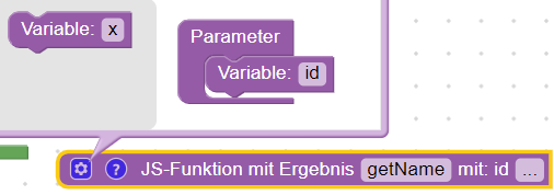

                Wäre so eine JS-Funktion sehr kompliziert? Es wäre natürlich klasse das direkt "perfekt" zu machen.

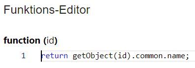

                  @dominik-f sagte: Wäre so eine JS-Funktion sehr kompliziert?
                  Nein.
                  Inhalt:
                  Dominik F.D 1 Antwort Letzte Antwort
                    Nein.
                    Inhalt:

                    Das "id" ist bei mir dann ein "i" oder? Sorry für die vielen Fragen
                      @dominik-f sagte: Das "id" ist bei mir dann ein "i" oder?
                      Nein: id ist der Funktionsparameter.
                      Bei Aufruf der Funktion übergibst Du die Variable i.

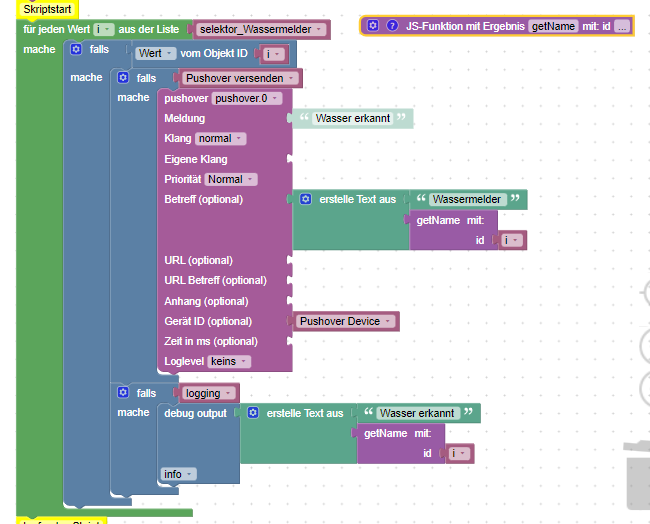

                        So müsste es dann schlussendlich aussehen oder?
                          @dominik-f sagte: So müsste es dann schlussendlich aussehen oder?
                          Passt.

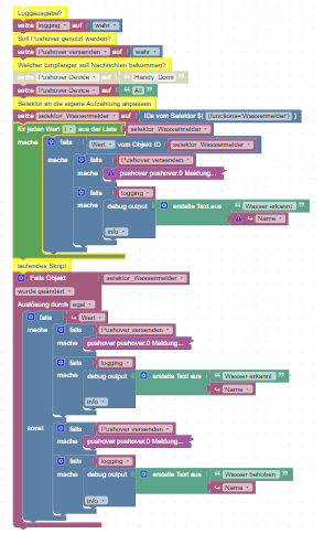

                              Ich hab nochmal eine Verständnisfrage.
                              Ich habe das Skript nun getestet.
                              Starte ich es und alle Wassermelder sind auf false, dann steht im Log folgendes:
                              javascript.0
                              2022-07-30 21:44:20.481	info	script.js.common.Überwachung_Wassermelder: registered 2 subscriptions, 0 schedules, 0 messages, 0 logs and 0 file subscriptions
                              Starte ich es und ein Wassermelder ist auf True, steht dort folgendes:
                              javascript.0
                              2022-07-30 21:43:01.662	info	script.js.common.Überwachung_Wassermelder: registered 0 subscriptions, 0 schedules, 0 messages, 0 logs and 0 file subscriptions
                              Wie kommt es, das dort 0 subcriptions steht wenn ein Wassermelder auf true ist? Das verwirrt mich ein wenig.

                                @dominik-f
                                Subscriptions zeigt die Zahl der Trigger und müsste mit der Zahl der Wassermelder übereinstimmen, unabhängig davon, welchen Wert sie haben.
                                Dominik F.D 2 Antworten Letzte Antwort
