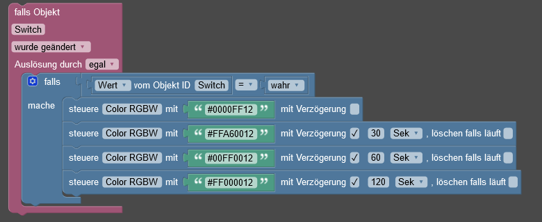

    Hallo
    Ich wollte über Blockly nach dem Einschalten einer Lampe in gewissen Abständen die Farbe wechseln, dieses sollte sich wiederholen bis wieder ausgeschaltet wird.
    Ich stehe da auf dem Schlauch wie in das im Blockly realisieren kann.
    Ich bin mir sicher da kann mir da jemand auf die Sprünge helfen?

      @biker1602
      • Um den Farbwechsel (die 4 Steuere Befehle) selber setzt du einen "Ausführen Intervall" Baustein. Als zeit sollte da mindestens 180 Sekunden angegeben werden.
      • vor den Falls Baustilen setzt du einen "anhalten Intervall Baustein.
      Fettich.
      A.
      Nachtrag: Das gilt sofern der Datenpunkt "switch" in deinem Skript so lange wahr bleibt bis der Farbwechsel zu ende ist. Falls das nicht der Fall ist:
      • den "Anhalten Intervall" Baustein direkt vor den "Ausführen Intervall" Baustein setzen
      • in dem Trigger mit dem du das ganze anhalten willst einen weiteren "Anhalten Intervall" Baustein nutzen.

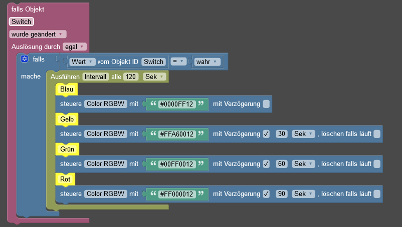

          @biker1602 Du musst schon meinen gesamten Post lesen, insbesondere den Nachtrag.
          Wenn du das Intervall nie anhältst dann wird der Farbwechsel dauerhaft angesteuert.
          Beschreibe doch mal das Zeitverhalten des Datenpunktes "switch", und wie du den Farbwechsel ausschalten willst.

            biker1602
            @asgothian
            Eigentlich ist die Idee so, dass wenn Licht angeschaltet wird, die Lampe mit blau anfängt und im Interwall z.B. 30 Sekunden die Farbe wechselt und wenn er bei der letzten Farbe angekommen ist wieder von vorne anfängt. Wenn ich das Licht abschalte, soll egal bei welcher Farbe er ausgegangen ist beim Einschalten wieder mit Blau beginnen. So ist der Plan

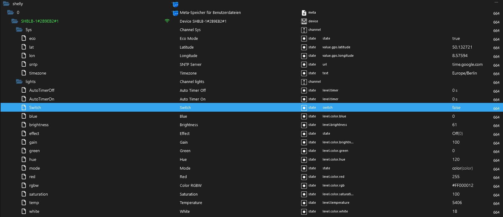

                    biker1602
                    @asgothian
                    Das ist eine Lampe von Shelly. Die ist in der Alexa App und unter Shelly im ioBroker eingebunden.
                    HomoranH AsgothianA 2 Antworten Letzte Antwort

                        @biker1602 sagte in Farbwechsel wiederholen:
                        @asgothian sagte in Farbwechsel wiederholen:
                        welche Werte er annehmen kann
                        false wissen wir jetzt schon mal. Was noch?
                        B Offline
                        B Offline
                        biker1602
                        Ich bin ehrlich ich weiß nicht, was ihr da wissen wollt, wo ein False ist in der Regel auch ein True und wenn ich Alexa Sage schalte auf Rot dann macht sie das halt.
                        • B biker1602
                          möglich, aber bis zu deinem Screenshot wussten wir auch das false nicht.
                          geh auf den Bleistift und poste die Objektdaten
                          das false kann nämlich ein boolscher Wert oder ein String sein

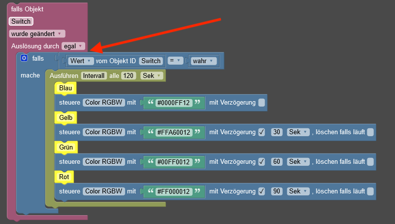

                            AsgothianA Offline
                            AsgothianA Offline
                            Asgothian
                            @biker1602 In diesem fall sollte es reichen an der mit dem Roten Pfeil angezeigten Stelle ein "Anhalten Intervall" einzufügen.

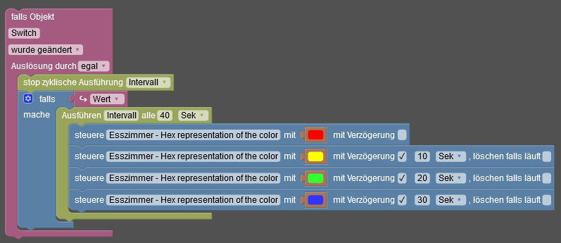

                            • DJMarc75D Offline
                              DJMarc75D Offline
                              DJMarc75
                              Ich hab das mal nachgestellt und ein sehr seltsames Verhalten mit folgendem Skript festgestellt:
                              Dass bei Triggern natürlich der Intervall erstmal gestoppt wird ist klar.
                              Wenn der Wert auf TRUE geändert wird dann startet der Intervall...
                              ABER: die Blöcke innerhalb des Intervall starten erst nach 40 Sekunden. Ich kann mich gut daran erinnern das vor einer Weile (ich nutze Intervall eigentlich wenig bis garnicht) beim Triggern der Intervall sofort begonnen und die integrierten Blöcke abgearbeitet hat.
                              Ebenso hab ich dann festgestellt dass wenn ich meinen Trigger wieder auf FALSE setze zwar der Intervall gestoppt wird aber die integrierten Blöcke bis zum letzten durchlaufen.
                              Ob es wohl möglich ist dass die Intervallfunktion unter einem kürzlichen Update des Adapters "gelitten" hat ?
                              Und kann das Verhalten jemand bestätigen ?

                                @djmarc75 sagte in Farbwechsel wiederholen:
                                Das war immer so. Wenn du einen Block in ein Intervall kapselst wird dieser das erste mal nach Ablauf der Intervallzeit aufgerufen. wenn man das anpassen will muss man die Funktion einmal im Vorfeld ausführen.
                                Auch das ist verständlich. Die Bausteine "steuere x mit Verzögerung Y" sind letztendlich gleichzusetzen mit "ausführen Timeout in Y: Steuere X"
                                Nein, das war immer so und ist so letztendlich auch korrekt.

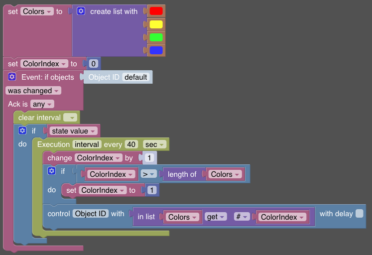

                                Die Lösung für dieses Problem liegt in einer anderen Abarbeitung:
                                In diesem Fall bleibt die erste Lichtfarbe 40 Sekunden an, danach geht es mit der jeweils nächsten Farbe weiter.
                                A.

                                  @asgothian
                                  OK, dachte das war mal anders - geklärt.
                                  Deine Blocklylösung ist ja mal super. Durch die Liste schön erweiterbar.
                                  Bau das mal nach und speichere mir das in meine Vorlagen 😀
                                        A.
